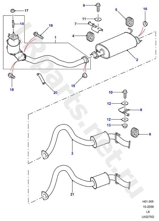

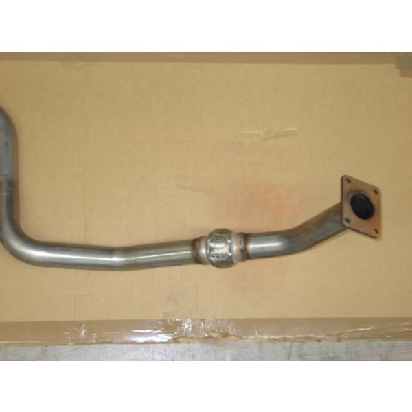

Il faut une descente inox et prévoir le remplacement des goujons M10 X 14 et M10 X 26 et de leurs écrous
Les références des 4 goujons :
LR010517 et aussi WYH500020 (repère 14 dans Microcat)
La référence des écrous M10 cuivrés :
LRO25680 (repère 17 dans Microcat)

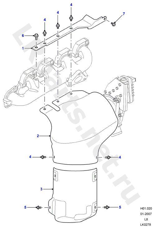

Une précision pour la protection thermique :
Elle devient inutile avec une descente inox mais les contrôleurs techniques belges peuvent apprécier de différences façons l'absence de catalyseur
Malheureusement cette protection thermique n'est pas facile à remonter en lieu et place...
Vu la configuration de la descente inox :
