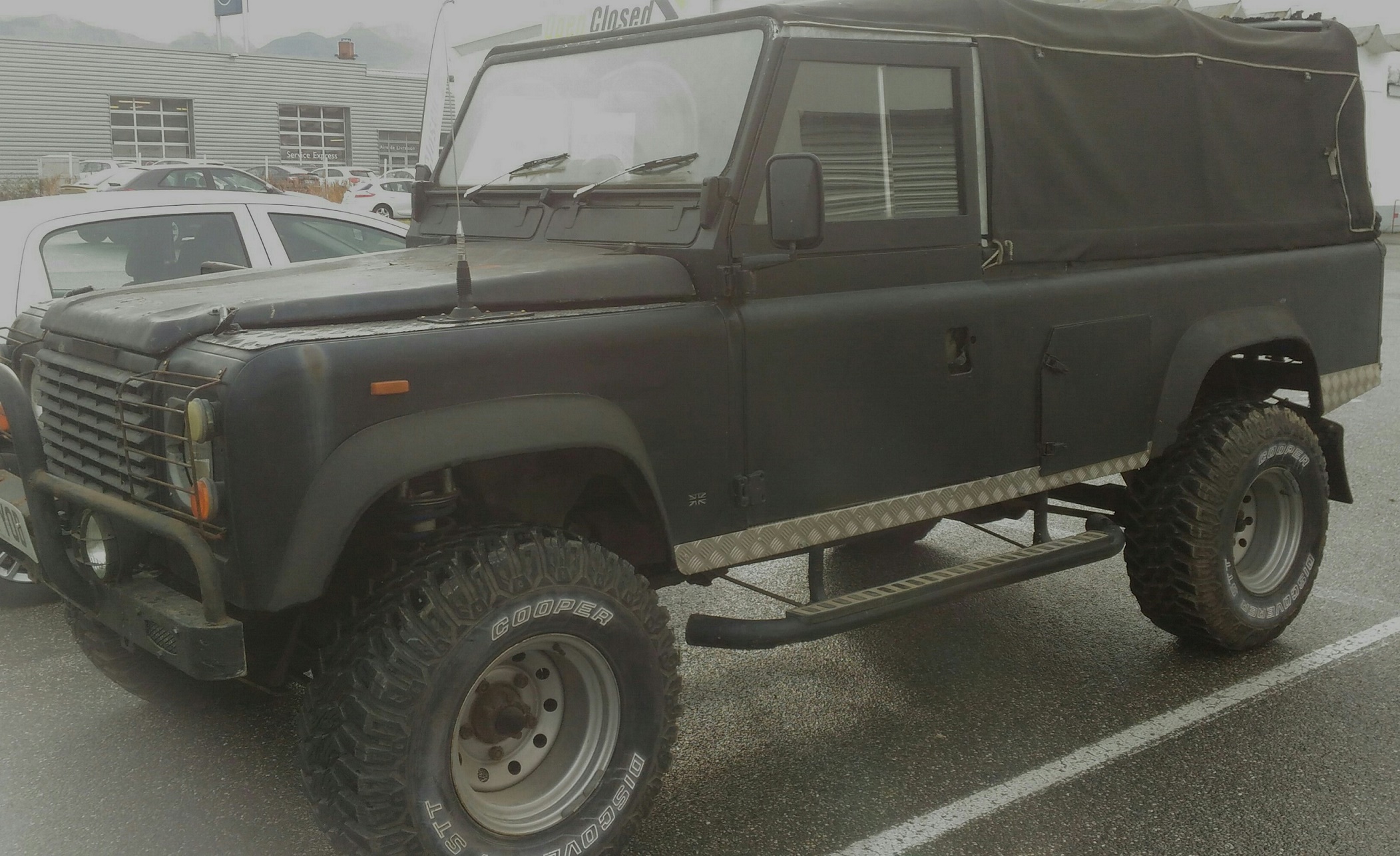

J'ai trouvé le Defender qui servira de base à mon projet de reconstruction. Il s'agit d'un 110 V8 bâché ex-MOD. J'ai initié les démarches administratives en vue de son immatriculation, elles ne sont en rien insurmontables malgré la réputation de nos administrations ! Je vous enverrai prochainement quelques photos de la bestiole, il y a pas mal de travail mais ce sont ces travaux qui m'ont permis de faire baisser le prix d'achat.
Parmi ces choses bizarres figurent :
- Des roues surdimensionnées en 320 mm ;
- 10 cm en trop ;
- Une installation GPL préhistorique et non fonctionnelle ;
- Quelques trous dans le tablier au niveau du plancher ...
Bref, c'est une crouille avec plein de soucis potentiels, une boîte à misère mais qui, une fois restaurée, correspondra au besoin et me permettra de profiter du joli terrain de jeu savoyard.

La bestiole en question ...

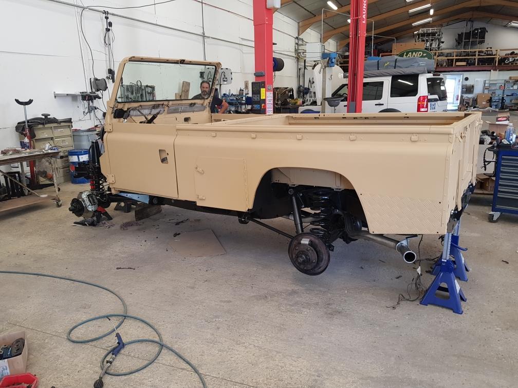

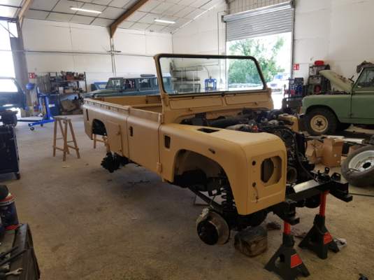

Je me suis résolu à faire appel à un spécialiste Land Rover pour restaurer mon vieux 110 V8.
La carrosserie est presque terminée, le remontage est en cours sur un chassis neuf.
Ce qui est intéressant dans ce chantier est qu'il comprend beaucoup d'opérations pour lesquelles beaucoup d'entre nous se posent des questions :
- Remplacement chassis par du neuf (Richard Chassis) avec préparation et peinture Epoxy
- Reprise carrosserie complète et teinte en Lightstone
- Échange système de DA
- Échange tablier
- Conversion RHD
- Remise à neuf système de freinage
- Passage en full LED
- Montage d'un tableau de bord acc16
Si vous êtes fana pour obtenir des informations (coût, délais, procédure...), n'hésitez pas à me contacter.

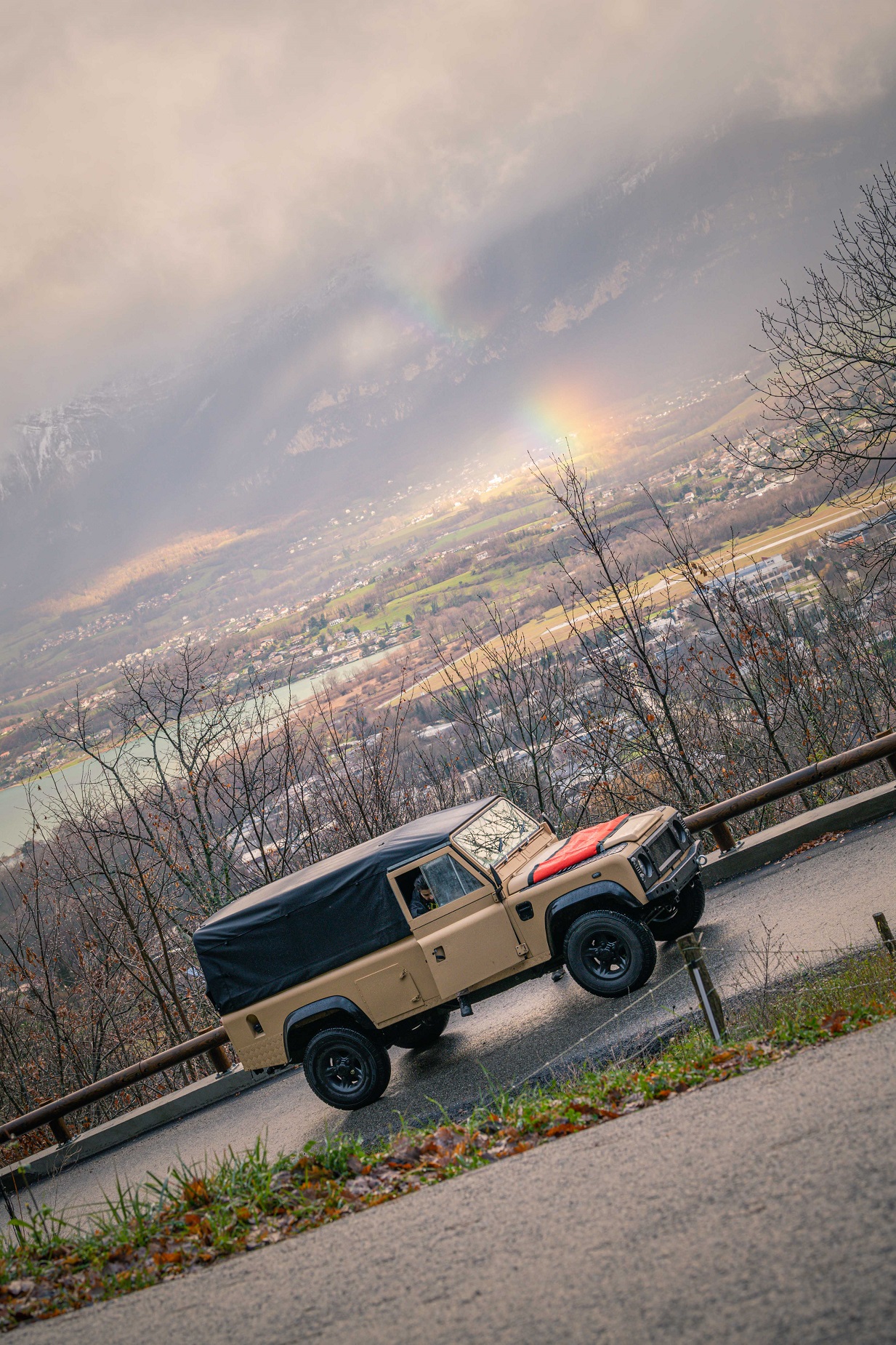

La restauration de mon Defender 110 V8 bâché est terminée. Le voici en situation sur un atelier de mise en situation de manager ...
Re: Projet de restauration Defender V8 1991
beau travail
- Messages : 13693
Pas mal du tout.
je t'amène le miens
je t'amène le miens
Beau boulot ! Tu peux nous donner un ordre de prix pour cette restauration et le temps pris par l'entreprise ?

Pour cette restauration nous avons privilégié la partie structurelle plutôt que la partie motorisation. Cela comprend le remplacement du chassis (galvanisation et Epoxy) par du neuf, remplacement du système de freinage, direction, suspension. Le gros du travail se situe au niveau de la carrosserie, avec une reprise complète et une peinture intégrale. J'en ai profité pour intervertir le poste de conduite (RHD vers LHD) et changer la bâche ! Pour répondre à la question de Marco 84, il faut compter environ 35 000 EUR de restauration.
Ce qui me plait dans cette version outre sa motorisation est son côté rustique et pratique. Un 110 bâché en 3 places laisse pas mal de place dans la benne arrière. De plus, ça commence à devenir rare dans cette version !
