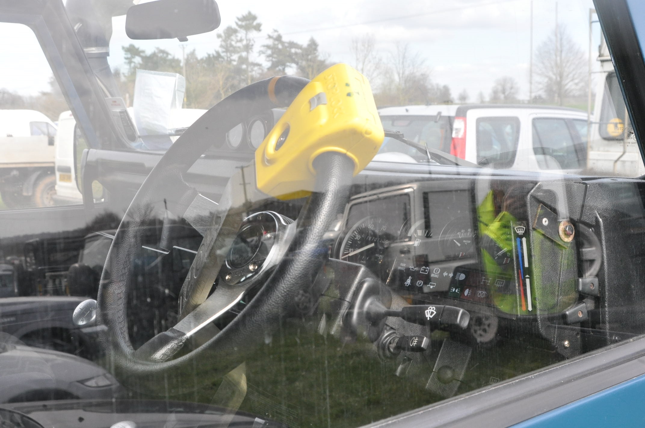

une canne antivol de qualité qui se prend sous la pédale de frein et crochète le volantarmens60 a écrit :- Avez vous des astuces, bricolage, équipement contre le vol ?

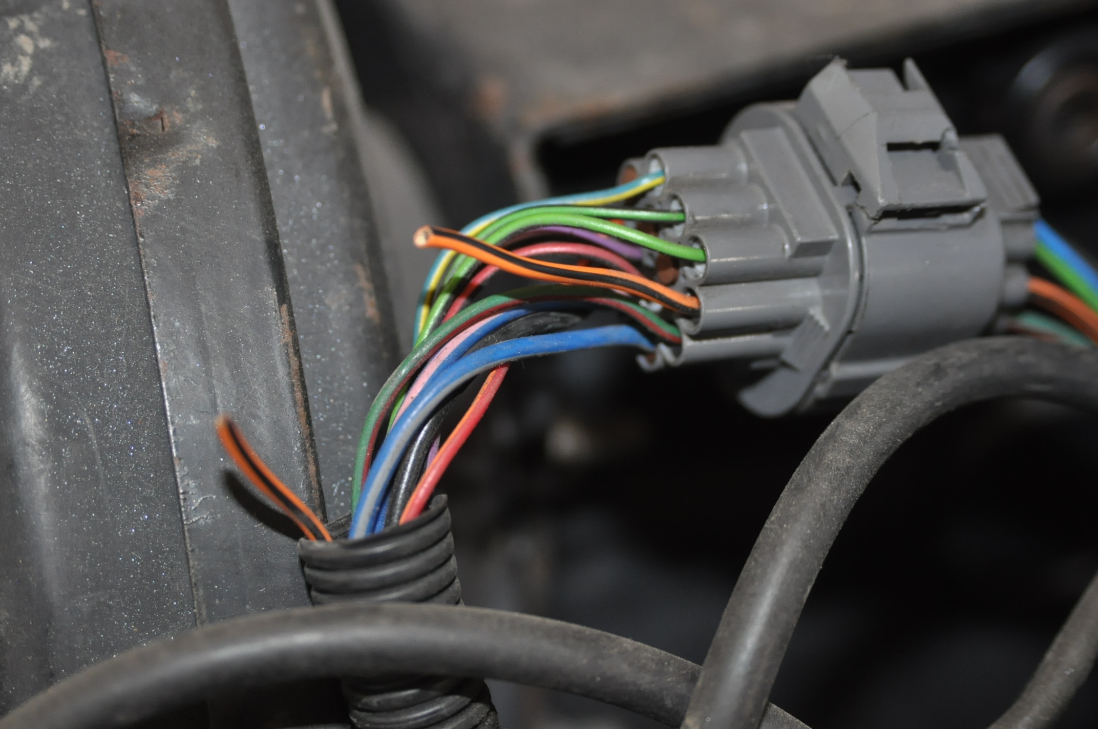

J'ai vu lors de l'émission Turbo sur M6 un system pour empêcher la lecture de l'ECU (ODB) du véhicule, les fils de la prise sont intervertis et pour la lecture il faut une prise intermédiaire.armens60 a écrit : - il est aujourd'hui malheureusement bien connu que des véhicules sont volés en utilisant par la prise OBD. c'est le mouse jacking. Je ne pense pas surprendre les membres de ce forum.
Les fils sont mélangés selon un ordre précis correspondant à la prise intermédiare. Chaque prise intermédiaire à un schéma électrique différent.

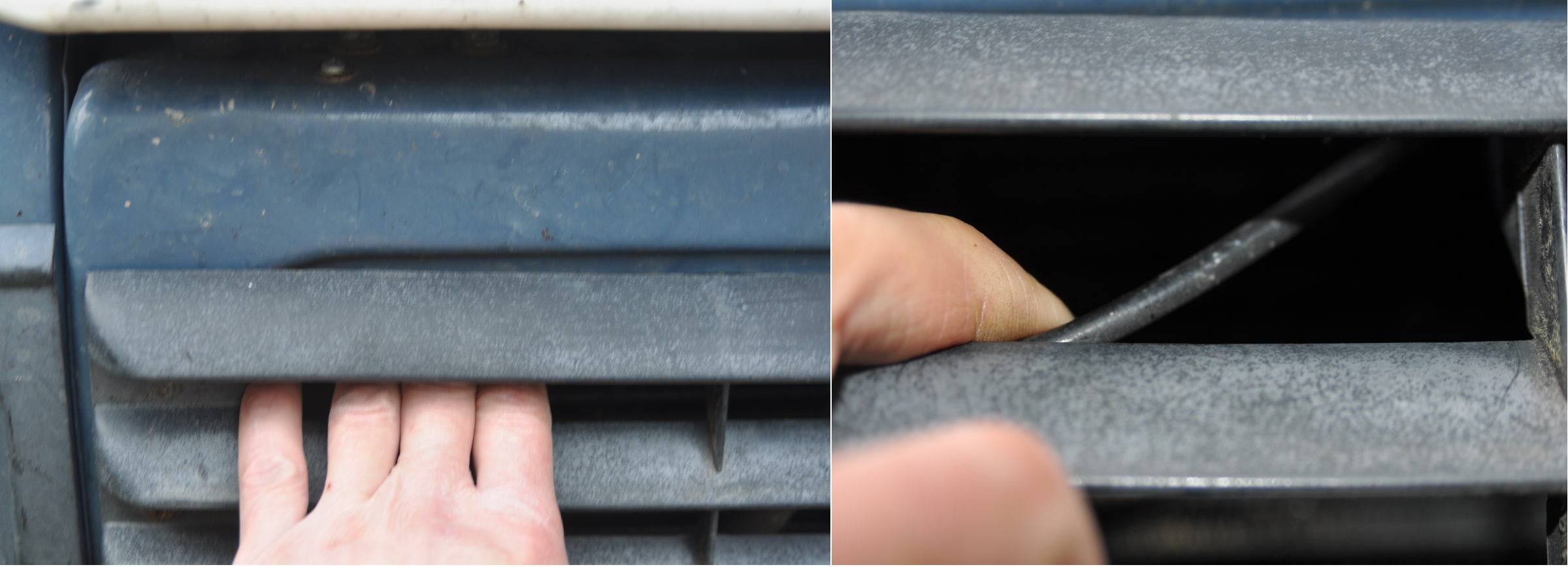

Rien de plus simple que d'ouvrir un capot de def en passant les mains au travers de la calandre, en tirant directement sur la gaine du câble d'ouverture du capot moteur... de se précipité avec une pince coupante sur le bon fil et de le couper. Allez en prenant mon temps moins de deux secondes, avec un complice averti, moins d'une seconde. Que faire, deux choses dans l'immédiat, doubler ce fil orange liseré noir, en partant du relais jusqu’à la sirène en direct, comme ça même si le connecteur est débranché variante (plus longue) que le voleur peut choisir si il n'a pas de pince coupante, cela sonnera quand même. Deuxième chose, passer le câble d’ouverture du capot dans un tube, ou lui faire prendre un trajet inaccessible en passant simplement les mains à travers la calandre.
