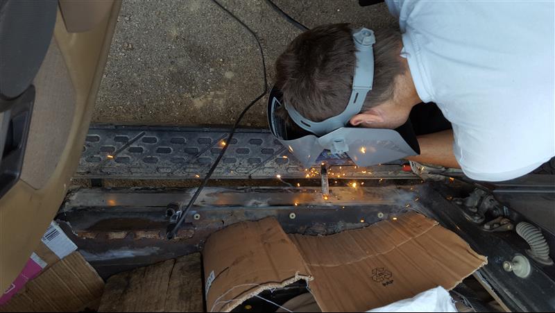

C'est très facile à réparer au TIG (un poste TIG fil fourré sans gaz vaut moins de 100 euros) car les surfaces sont planes avec si possible de la tôle électro-zinguée de 1,5 à 2,5 mm

Exemple de soudure (au TIG inutile de savoir souder) :

Personnellement je soude bord à bord cela permet de mieux finir les surfaces (meulage) avec une bonne peinture anti-rouille (tel que anti-fooling marin noir) sans risque de récidive.
Le TIG ne chauffe pas donc pas de risque avec les durites gasoil assez éloignée toutefois : je mets toutefois des tôles ou cartons pour limiter les projections.

Oui le MIG fil fourré est bien pour débuter mais vu la qualité des soudures il vaut mieux l'utiliser dans les zones non visibles ; ce qui est le cas ici.JB43 a écrit :Je possède un MIG mais pas de TIG . Je suis débutant en soudure mais le fil fourré c'est pas avec un MIG ? Les tuyaux de gasoil passe sous le planché passager , il y pas de risque ?

Prévois deux tôles a souder à l'établi pour paramétrer les réglages de ton poste ( réglages souvent approximatifs avec les postes bas de gammes entre autre les non gaz au fil fourré ) ...
Nettoies (au disque à lamelles par ex ) les parties à souder pour éliminer la peinture .
Privilégies les points cad , tu pointes ta tôle pour la placer puis tu multiplies les points "par opposition" ...... maintenant tu rapproches au max tes tôles l'une à l'autre au marteau car moins t'as d’espace entre elles et plus c'est facile ..... puis tu relies les points entre eux toujours par des points .
Sur de la tôle (fine) mieux vaut privilégier les points qu'a essayer de faire un cordon surtout avec un matos de base au FF !
Un point c'est quoi ?.... Un coup de hachette très rapide avec ton fil qui tombe pile poil entre les tôles ...

Oui , tu peux débrancher la batterie . Fait attention a ne pas foutre le feu avec les projections ...

Quand tu fais les premiers points qui vont définir la place de la tôle , écrases les si c'est possible ( marteau + contre marteau ) sans attendre qu'ils refroidissent . Ca rapproche les tôles .
