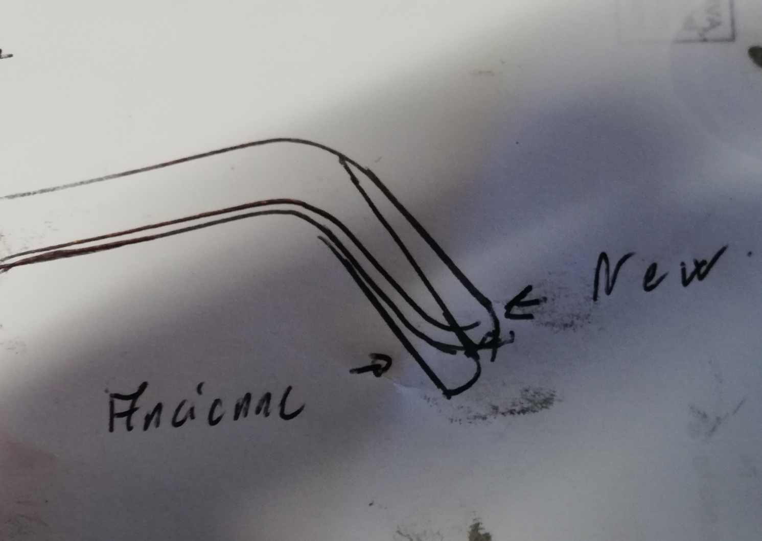

Trouvé le problème et comme un dessin vaut mieux qu'un long discours ...
les deux leviers n'ont pas le même angle, le nouveau est plus ouvert du coup le levier touche le ''fond'' surement....
du coup quoi prendre comme marque vu qu'elles ont toute la même référence...

Pour récupéré le même angle que l'ancienne, il faut tordre le levier de sa propre épaisseur...
Pas sur qu'il résiste pendant et après..
De plus en actionnant le levier son extrémité se retrouve au même niveau que l'ancien en position original.. Et la je me dis que ça va forcer quelque part...

L'angle du levier est différent de la delphi, il est plus fermé...

Il est à noter que le levier de la pompe d'origine et celle de Delphi n'ont pas le même angle par rapport au plan de joint, pompe démontée. Et le bout du levier de la Delphi, qui est à 60 mm du plan de joint (voir photo d'ArnØ dans son post du 16/10/2017) au lieu de 55 mm pour celle d'origine..... est positionné plus bas par rapports aux trous de fixation.
