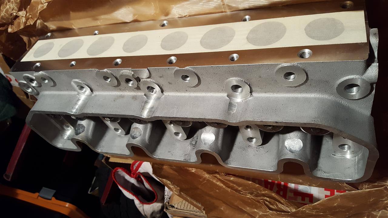

Lors du réglage du jeu de soupapes sur mon def 300 TDI de 1995 (189 000 km), j'ai remarqué que les ressorts de la rampe des culbuteurs avaient creusé leurs marques dans la culasse...
N'ayant pas d'appareil photo, je vous ai modifié une des photos de LOLO pour mieux cerner le problème.
marques du ressort d'axe des culbuteurs Def 300 TDI
je n'ai pas vu ce types de marques sur les photos d'autres culasses, est ce que cela vous semble normal ?
Je suis incapable de dire si ça se creuse progressivement avec le temps ou si il y a eu un soucis avant que j’achète la voiture (achat à 168 000 km) et qui aurait été réparé depuis...
En tous les cas les ressorts ne présentent pas de marques.

Patibulaire a écrit : je n'ai pas vu ce types de marques sur les photos d'autres culasses, est ce que cela vous semble normal ?
Si le ressort est en contact, c'est sûr qu'avec les vibrations cela va marquer la culasse. De mémoire je dois avoir de très légères marques.
Mais à chaque fois que je fais mon réglage de soupape, je remets les ressorts centrés vers le haut.

Attention à ne pas trop attendre car l'eau mise sous pression par un cylindre peut provoquer des dégâts irrémédiables sur la culasse, les pistons concernés et aussi le bloc !
Voir ma photo de culasse HS plus haut et celle-ci pour les dégâts causés au bloc moteur et aux pistons :
