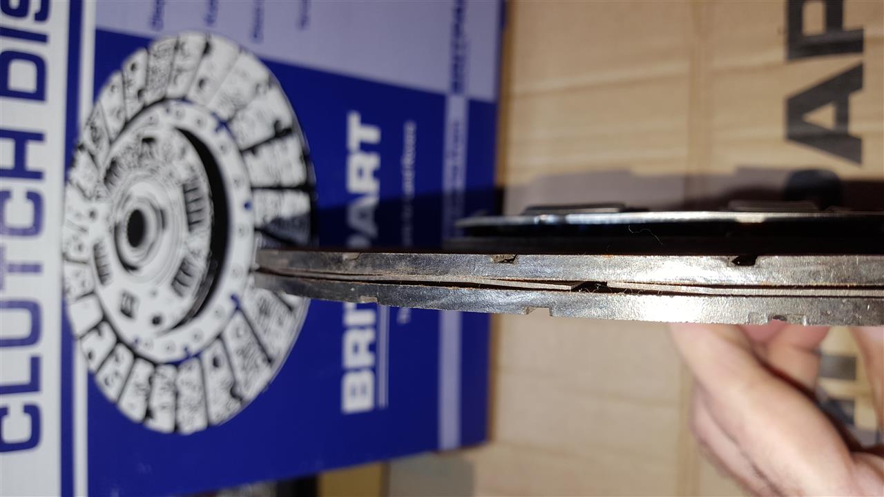

Les vues du disque Britpart :

Et pour terminer la vue d'un volant moteur de 300 TDI bien usé par un disque Britpart qui lui semble quasi intact :
Le remplacement du volant moteur (et de la bague bronze) voir du vilo a été décidé sur ce moteur de 250 000 km :
Modifié en dernier par RR VM 1992 le 08/12/2018 19:43, modifié 1 fois.

Question : que pensez-vous des différences (aspect / usage...) entre ces trois disques ? :wink:
Pour moi concernant l'aspect je place en première position les rivets pleins du Borg & Beck :
