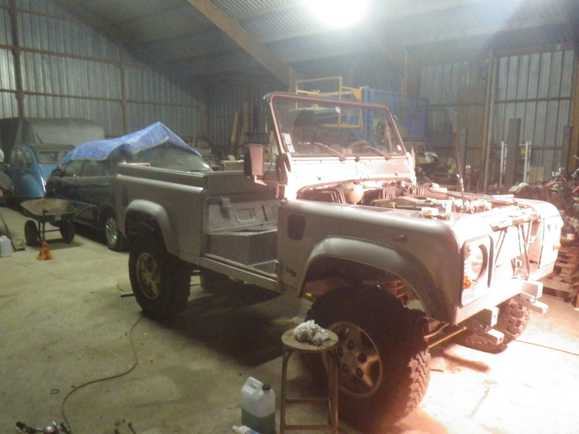

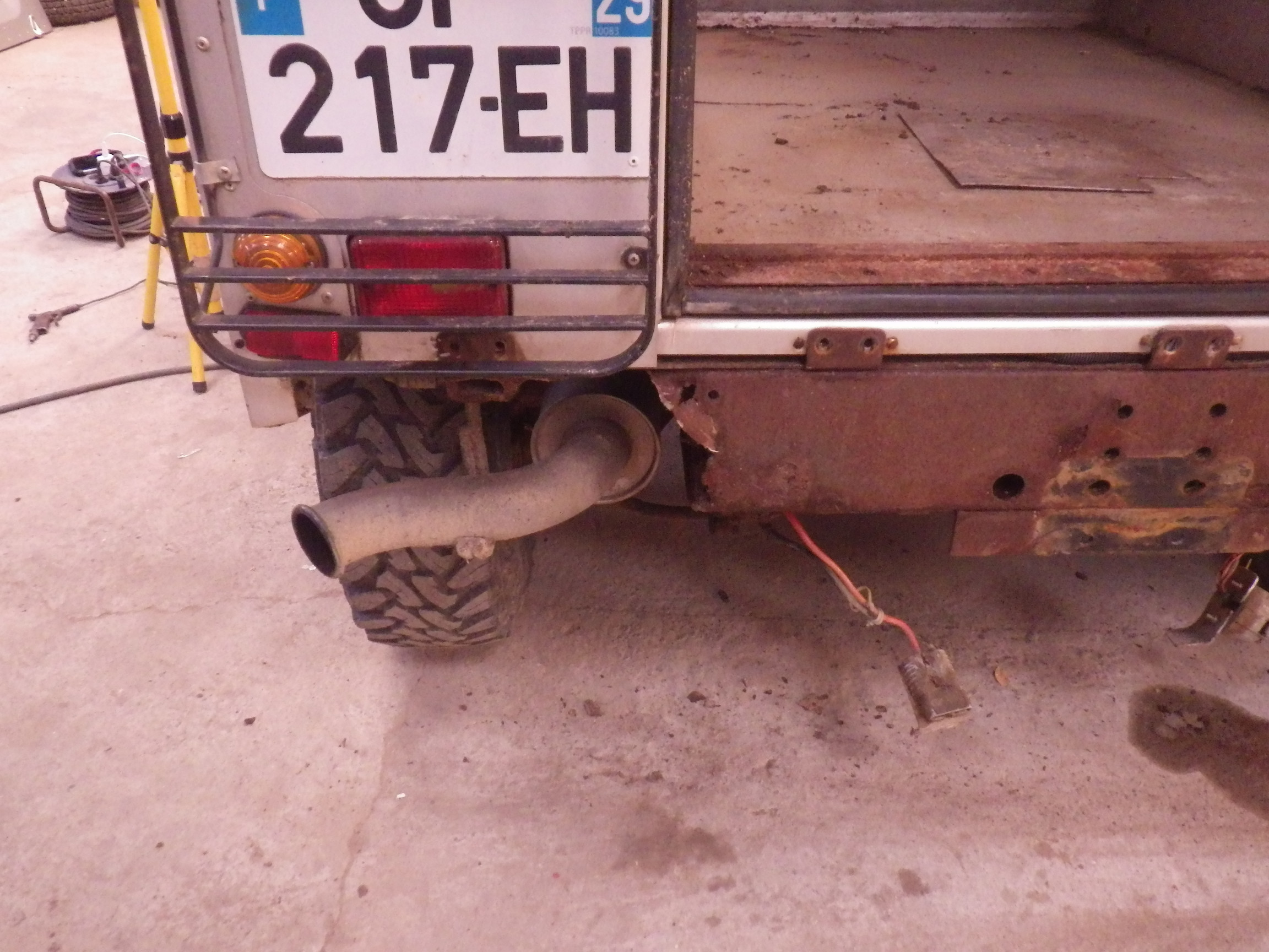

Et ben voilà. Cela faisait un petit moment qu'en regardant sous les jupes de ma belle anglaise, j'avais les boules de voir se détériorer ce châssis. N'oublions pas que mon def me sert à mettre à l'eau mon boat.
Malgré les rinçages systématiques, il était malade.
Alors je me lance. Je cherche un nouveau châssis et je trouve Schielder en Irlande. Contact sympa et prix assez attractif. Paf....la commande est lancée. Mon nouveau mécano arrive après trois semaines.
Bon, c'est pas tout mais il faut aussi que certaines pièces soient changées. Allez, bing....Un tour chez Paddock.....
La bête entre dans le "labo"
Et c'est parti......
Tout est démonté.... Et nettoyé
Puis vient l'heure du nettoyage des ponts....Nettoyés et sablés. Avec une sableuse homemade avec un extincteur modèle "usine"....Pour ceux qui sont intéressés, je fais des photos et une explication de la bête.
Une sableuse compet pour une somme de 40 roros......
Et enfin, vient l'heure du remontage
Et enfin, il est prêt....Mais je tombe sur cette vidéo "raptor defender"......
Alors, hop, une commande et me voilà parti pour une séquence ponçage et peinturlulage.....

Dans toute ta remise en état quel est le point que tu regrettes le plus d'avoir fait ou de n'avoir pas fait ?

Pour répondre à ta question, je te chanterai la chanson d'Edith Piaf : Non.....rien de rien....non, je ne regrette rien....
Avant toute chose, je suis content d'avoir eu l'occasion de désosser mon Def. Cela m'a permis de le connaitre plus en détail.
Le seul doute est sur l'option peinture ou pas du châssis. Après avoir lu différents témoignages et au regard de mon utilisation assez corrosive, je préfère donc avoir accès à l'état et pouvoir réagir plus vite au cas où.
Pour le reste, c'est une expérience certes assez chronophage mais valorisante.....A en juger par les regards et réactions des différents copains qui sont passés et qui n'envisageaient pas le remontage quand ils ont vu le système en plan "éclaté".....
Cela autorise aussi de remonter tout en "propre". Tu repars sur une super base....Second life.
