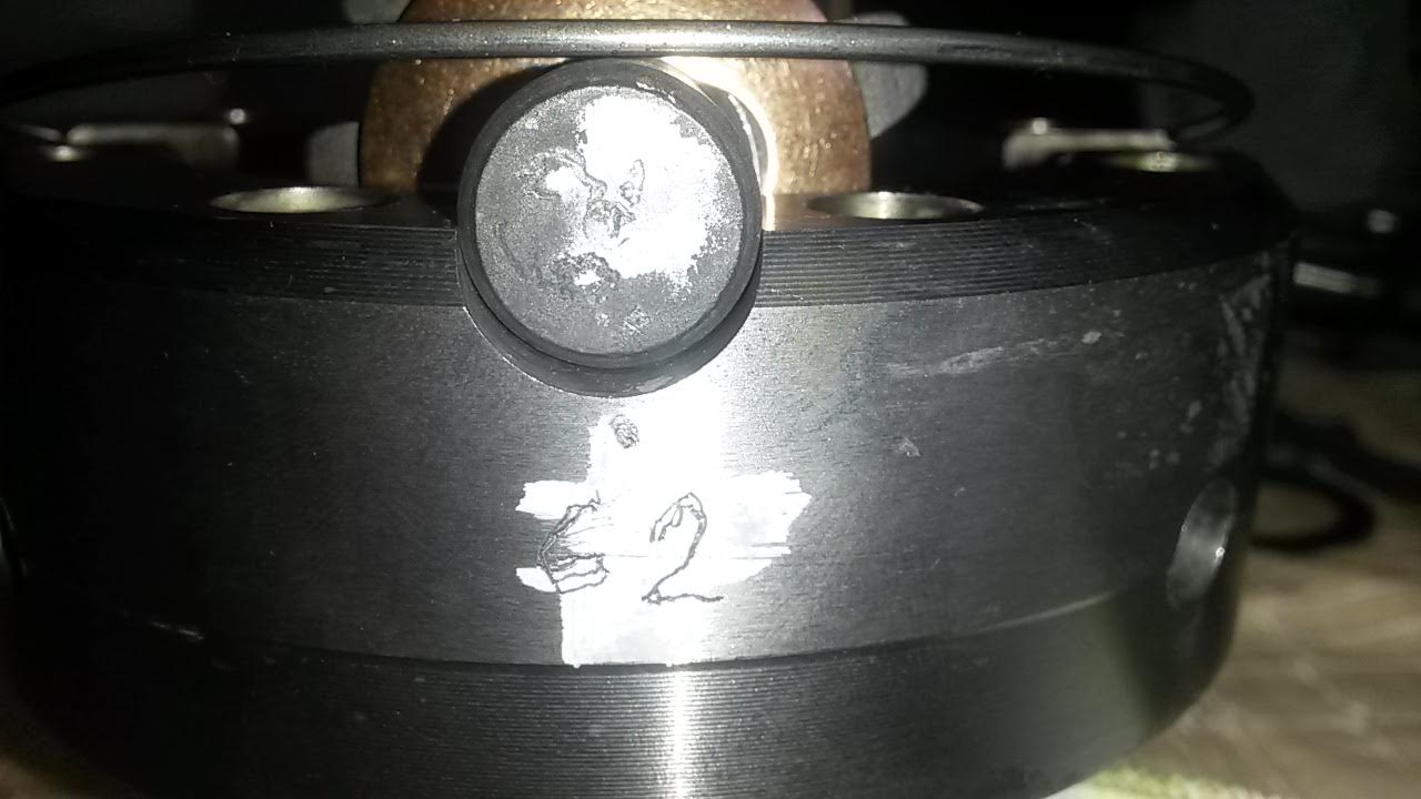

2/ Repérage au démontage
Au démontage, il faut tout repérer, et prendre un maximum de photos, cela évitera de se poser des questions lors du remontage. J’ai aussi pris un maximum de côtes (enfoncement des joints spi par exemple) et mesuré l’ensemble des cales de réglages.
J’ai repérer les pièces par ensemble, et les cales de réglages associées, avec des étiquettes accrochées avec des colliers plastiques.
Pour le différentiel, j’ai repérer la position des axes, satellites et planétaires en me servant des numéros apparaissant sur les satellites et planétaires.
La position angulaire des axes a été repérée avec un point. 3/Remontage/réglage du différentiel

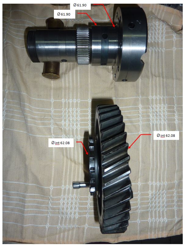

Voici les différentes rondelles nécessaires. Pour le réglage, j’ai pris le parti de m’approvisionner avec plusieurs épaisseurs pour les rondelles de butées des planétaires. Je vous conseille de bien mesurer les rondelles que vous recevez, car il est probable qu’elles ne soient pas à la bonne épaisseur !
Dans mon cas :
- Référence FRC 9847 (épaisseur attendue 1.15 mm) : épaisseur mesurée 1.20mm
- FRC 9849 (1.25 mm) : 1.27 et 1.29 mm
- FRC 9851 (1.35 mm) : 1.40 mm Le réglage s’effectue par étape : d’abord le réglage du planétaire avant, puis ensuite le planétaire arrière, et enfin contrôle de l’ensemble. A chaque étape, il faut assembler le différentiel avec le planétaires à régler associée avec la rondelle choisie, serrer au couple les vis d’assemblage à 60 N.m (serrage en diagonal) puis mesurer l’effort de rotation nécessaire pour entrainer le différentiel en enroulant une ficelle autour du tambour de frein à main. Attention à bien aligner les repères, et à remonter les axes conformément aux repères réalisés lors du démontage. Mesure de l’effort de rotation : Attention à ne pas abimer les portés ou cannelures du corps de différentiel lors du serrage dans l’étau. J’ai protégé les zones sensibles avec du chatterton ou de la klingerite. Le réglage préconisé par le manuel est :
Avec un seul planétaire monté :
- Pignons usagés : effort = 0.45kg (en tournant « en douceur » citation du manuel)
- Pignons neufs : effort = 1.72 kg (en tournant avec des irrégularités)
Avec les deux planétaires montés :
- Pignons usagés : effort = 0.90kg (en tournant « en douceur » citation du manuel)
- Pignons neufs : effort = 3.44 kg (en tournant avec des irrégularités)
Mes rondelles au démontage faisaient entre 1.25mm et 1.35mm (mesures sur la partie non usée), j’ai donc essayé le réglage avec les FRC9849 (1.27 / 1.29mm) et FRC 9851 (1.40 mm).
Avec les FRC 9849, j’obtiens un effort de 0.25 kg sur chaque planétaire, et un effort global de 0.8 kg, et quelques irrégularités pour le faire tourner.
Avec les FRC 9851, j’obtiens un effort de 0.50 kg sur chaque planétaire, mais un effort global de plus de 5 kg et de très fortes irrégularités.
J’ai donc opté pour les rondelles FRC9849, même si l’effort de rotation et plus bas que la valeur demandée. A noter que si les FRC9851 avaient fait l’épaisseur nominale de 1.35, il est probable que mon réglage aurait pu être parfait…

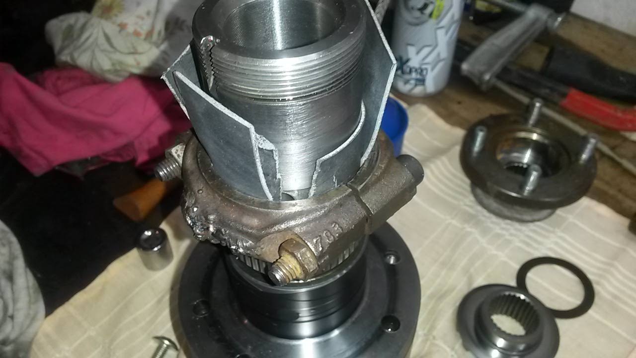

Pour le montage finale, prendre soin de bien center les axes dans le corps de différentiel. L’assemblage des pignons ne pose pas de problème particulier en suivant le manuel. Le manuel préconise un jeu de 0.05 mm à 0.15 mm entre les pignons de courtes/longues et le crabot. Rien n’est précisé dans le manuel sur les diamètres et alésages… je vous communique pour info mes mesures et jeux associés : Soit des jeux :
- Arbre / douille de pignon de longues : entre 0.10 et 0.14 mm
- Pignon de longues / douille : entre 0.20 et 0.22 mm
- Arbre / pignon de courtes : 0.18 mm

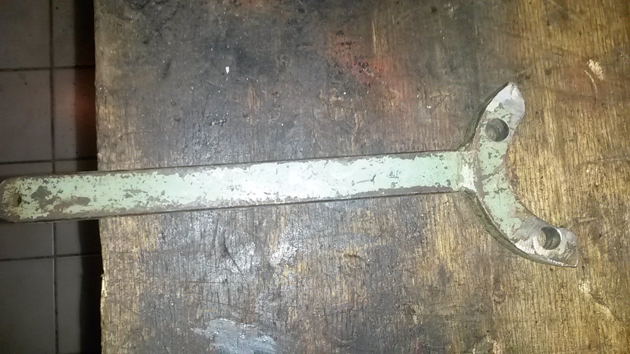

Je n’ai pas de photo du serrage avec ma douille « bricolée », mais l’écrou d’assemblage doit être serré à 72N.m. Une fois l’ensemble monté, et les jeux axiaux contrôlés, ne pas oublier de freiner l’écrou d’assemblage.

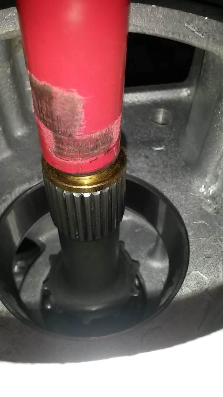

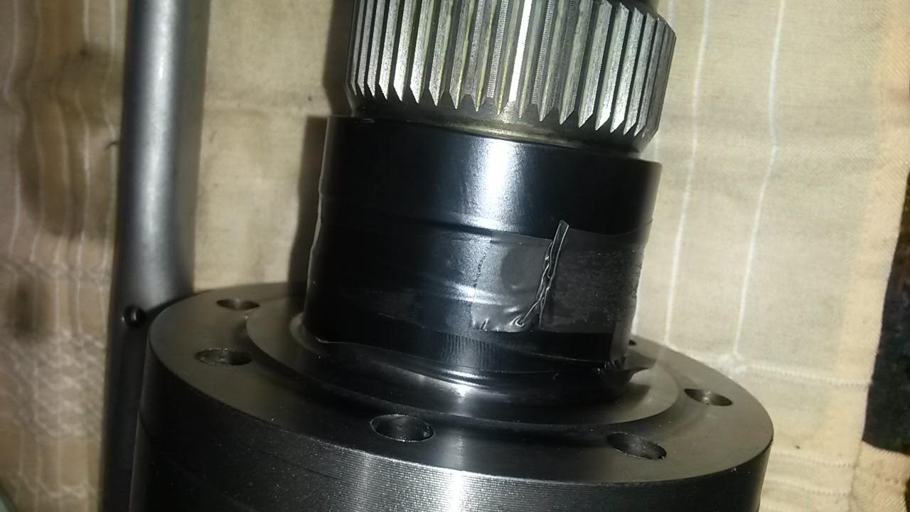

4/Remontage / Réglage de l’arbre d’entrée

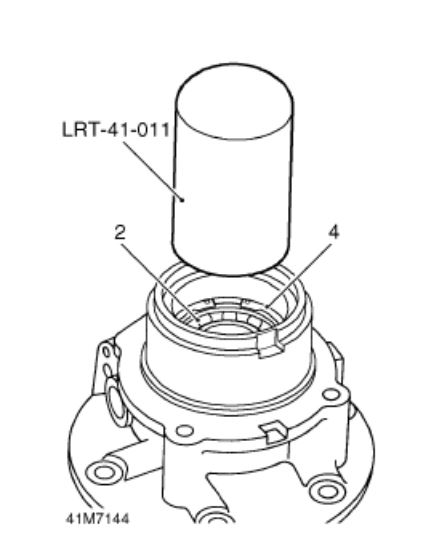

Pour monter les roulements, j’ai utilisé une bague intérieure d’un vieux roulement, coupée pour ne pas serrer sur l’arbre et ainsi pouvoir être retirée. Pour le réglage de la précharge, le manuel préconise de monter un cale de 3.15mm (la plus petit disponible), et de mesurer le jeu axial au comparateur. Sur les conseils de Pater, il faut réaliser plusieurs tours de l’arbre pour mettre les rouleaux en place. J’ai pu faire cela avec un gros manche de tournevis. La cale à monter, pour obtenir une précharge de 0.05mm doit être égale à : Je ne disposais pas de la cale de 3.15 mm. J’avais par contre une pochette de joint alors que ma boite n’en nécessite pas (montage à la pâte silicone). J’ai donc réalisé le réglage en montant un joint entre le boitier de roulement et le carter de boite. Le tout est de connaitre l’épaisse exact du joint une fois monté et serré. Pour cela, j’ai utilisé le comparateur en mesurant la hauteur H du croquis ci-dessous avec et sans le joint (montage serré au couple). L’épaisseur du joint serré est la différente entre les 2 valeurs H mesurées. Je pense que s’il s’agit d’une boite montée avec des joints, on doit pouvoir faire la même chose en superposant 2 joints l’un sur l’autre.
J’ai aussi profité de cette méthode pour réaliser la mesure sans silicone, et avec silicone. La mesure montre que l’épaisseur d’un joint de silicone n’est pas tout à fait nulle (entre 0.01 et 0.02mm).
Voici les mesures trouvées :
- Epaisseur du joint : 0.25 mm
- Mesure du jeu axial avec le joint monté : 0.15 mm, ce qui fait une précharge de 0.25-0.15=0.10 mm, soit 0.05mm de trop.

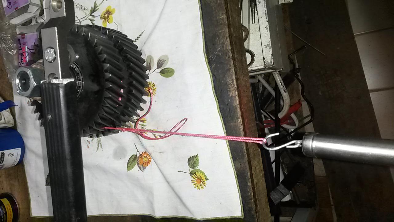

- Ma cale mesure 3.46mm (c’est sans doute une référence FRC9938), il faudrait donc monter une FRC9936 mesurant 3.40mm.
Etant donné que j’avais très envie de continuer mon montage, sans attendre l’approvisionnement d’une nouvelle cale, j’ai enlevé les quelques centièmes que j’avais en trop sur un papier au carborundum scotché sur un marbre de fortune (1 vitre arrière de 4L, mais un parebrise de Def fonctionnera aussi !) Contrôle au comparateur de la planéité de la cale après rectification (faire tourner la cale pour voir si le comparateur reste à 0) : Une fois le montage final réalisé, un contrôle final peut être réalisé en mesurant l’effort pour mettre en rotation l’arbre. Les valeurs suivantes proviennent d’un ancien manuel de LT230 :
Mini : 0.56 N.m
Maxi : 2.25 N.m
J’ai enroulé la ficelle (photo ci-dessous) sur un diamètre 50mm, cela correspond donc en effort de
Mini : 2.2 kg
Maxi : 9.2 kg J’ai obtenu entre 2.5kg et 3.5kg, j’ai donc validé le montage.

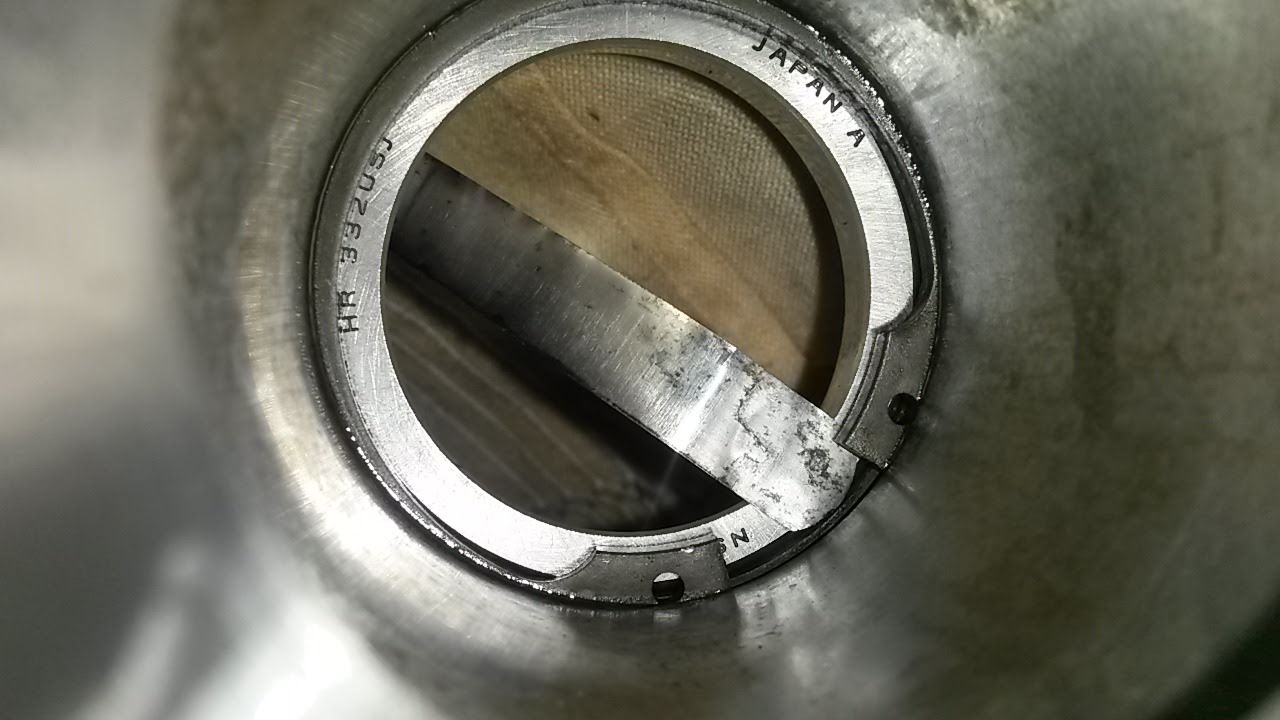

6.1 / Méthode par comparaison
Le principe consiste à comparer les cotes repérées A et B sur les schémas suivants. La cote B doit être inférieure de 0.05 mm à la cote A. Le plus dur a été de trouver l’empilement de pièces en tout genre qui m’a servi de référence. En effet, ces pièces, douilles, etc doivent s’empiler sur des surface usinées ou rectifiées, sans quoi l’empilement va être bancal et la mesure impossible.
Ci-dessous photo de la mesure avec l’ensemble différentiel placé dans le carter principal. A noter que si votre BT est équipée de joint, celui-ci doit être placé sous la pièce de référence pour prendre en compte son épaisseur. La même mesure a ensuite été réalisée en plaçant l’empilement de référence dans le carter de sortie avant, en prenant soit d’y placer la cale de réglage.
Voici les mesures trouvée:
A = REF-9.05
B=REF-9.15
Donc précharge = 0.10 mm, soit 0.05 mm de trop.
Ma cale doit donc être diminuée de 0.05 mm.

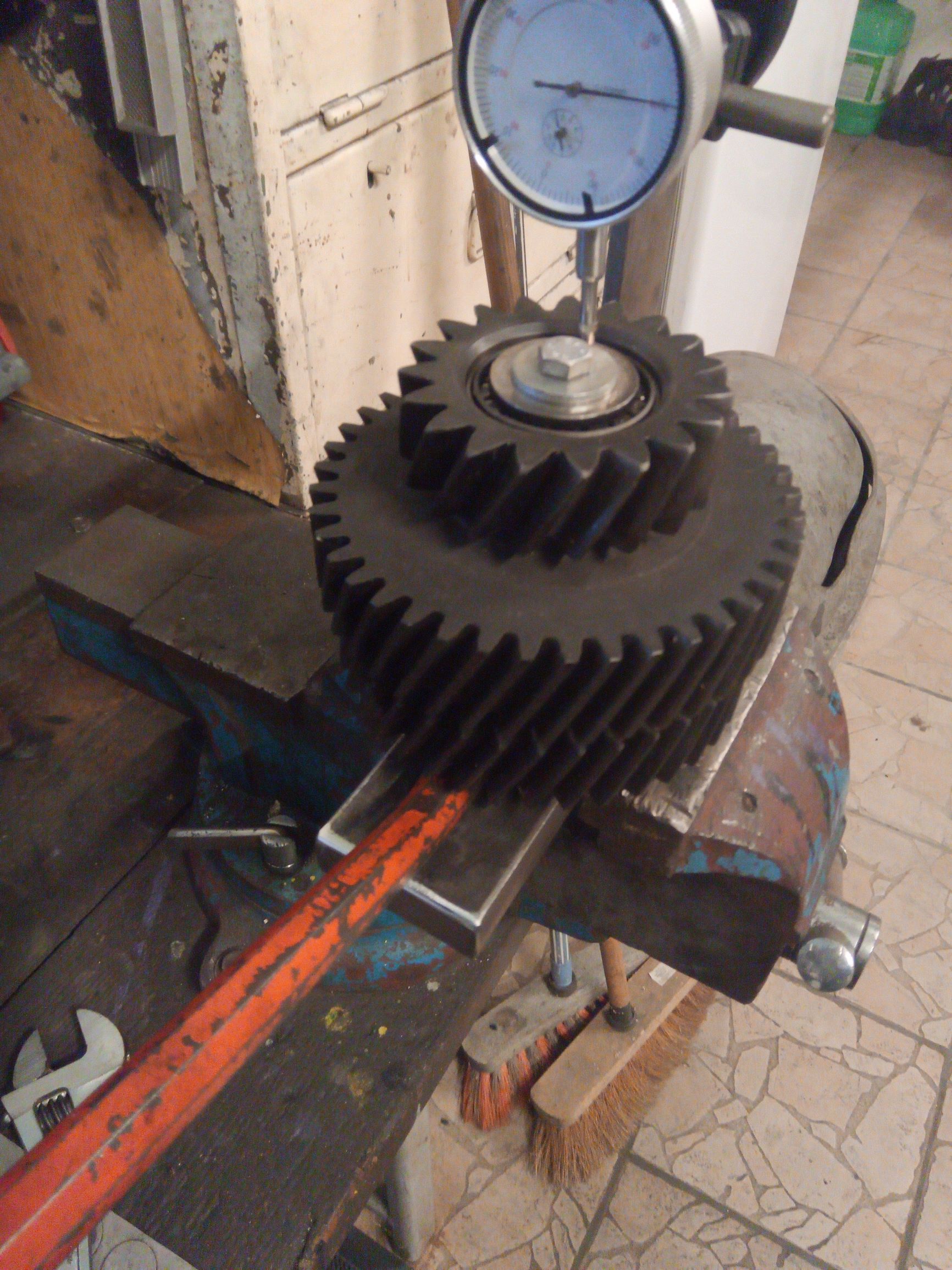

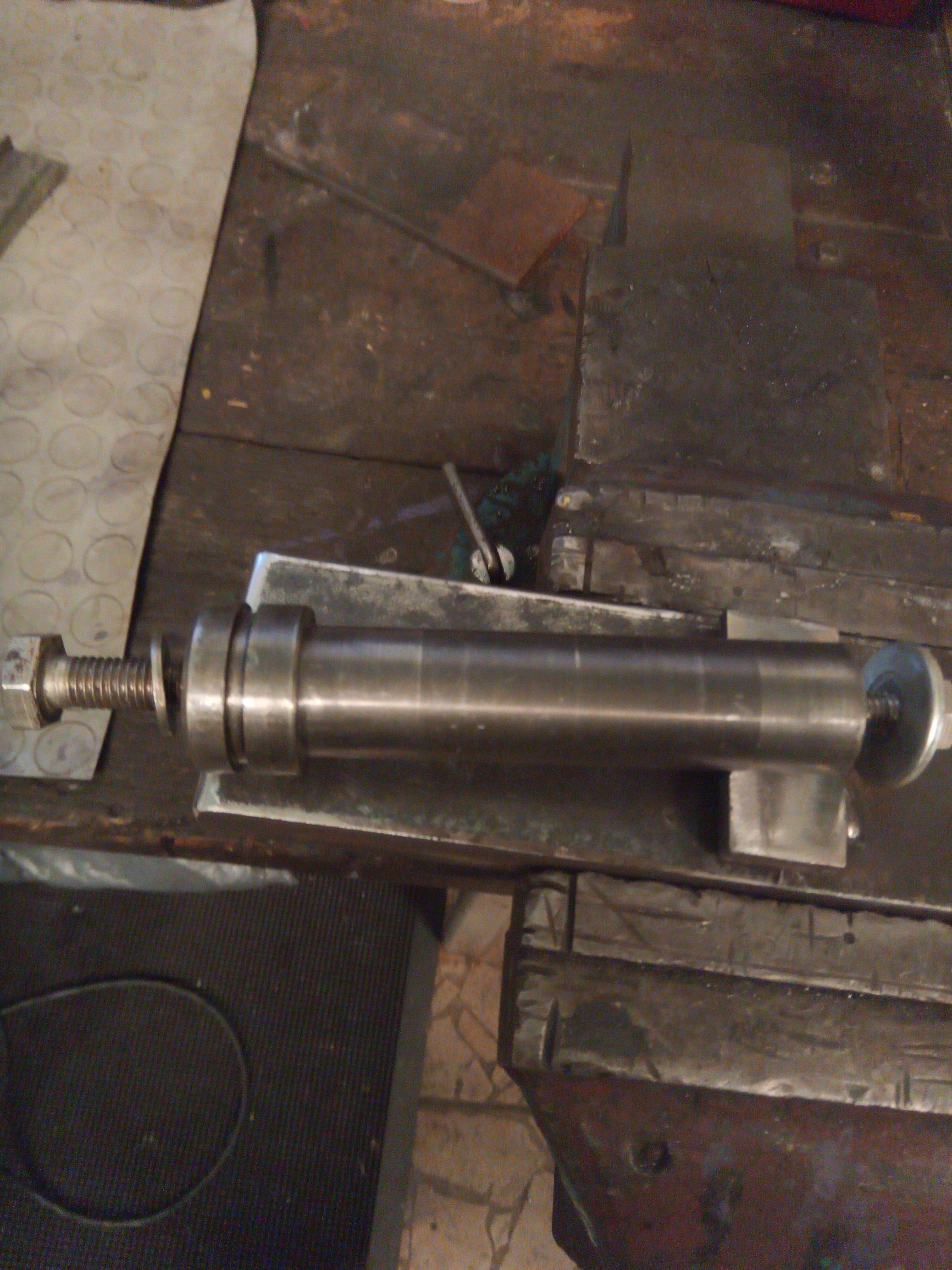

Première étape : montage des bagues de roulements dans l’ensemble pignon intermédiaires.
J’ai utilisé un vieux roulement qui avait le bon diamètre pour pousser les bagues à la presse. Ici aussi, contrôler que les bagues sont bien en butée, en essayant de passer une cale de 0.05mm entre le circlips et la bague. Je ne sais pas si cela est primordiale, mais j’ai repérer les roulements (côté courtes, et côtés longues) pour ne pas tous mélanger. La méthode de réglage préconisée est ici aussi une méthode par comparaison. J’ai tenté la méthode de mesure du jeu axial, sans succès (voir discussion avec The Pater ici https://www.landroverfaq.com/viewtopic.php?f=26&t=7193), probablement du fait du petit diamètre des roulements.
Ici aussi, je n’ai pas le matériel préconisé… La méthode adoptée consiste à comparer :
- La cote de l’empilement des roulements et de l’ensemble pignons intermédiaire sans l’entretoise --> régler le comparateur à 0
- La cote de l’empilement des bagues intérieures et de l’entretoise qui doit être plus courte que la valeur précédente de 0.05 mm --> la valeur lue sur le comparateur est directement la précharge.
Sur les photos :
- Les deux vieilles bagues cerclées en rouges ne servent qu’à faciliter la mesure avec le comparateur.
- Le vieux roulement cerclé en bleu sert d’embase car l’empilement n’est pas très stable. La mesure est assez délicate, et j’ai répété et moyenné un grand nombre de mesures pour minimiser les erreurs.
Les mesures effectuées dans mon cas ont montré que mon entretoise était trop grande. J'avais en effet 0.01mm de jeu, à la place des 0.05mm de précharge. Mon entretoise a donc été ajustée, toujours au papier de verre sur un marbre. La mesure finale me donne une précharge de 0.06mm.
En vérification finale, le couple d’entrainement doit se situer entre :
Mini 0.56 N.m
Maxi : 1.69 N.m
La ficelle étant enroulée sur un diamètre 103 mm, cela donne en effort :
Mini = 1.1 Kg
Maxi : 3.35 Kg
Ma mesure me donne 2.2 kg, c’est donc OK 8/ Remontage des autres éléments

La première chose à faire est de monter un joint entre le carter avant et le carter principal (ou 2 joints si votre BT est équipé de joints) et d’évaluer l’épaisseur du joint une fois le carter serré au couple, selon la même technique que pour le réglage de l’arbre d’entrée.
Ensuite, il faut mesurer le débattement au comparateur après avoir fait faire plusieurs tours à l’ensemble pour mettre en place les rouleaux. Pour effecteur le débattement, on peut prendre un gros tournevis (ou un démonte pneu) et faire levier entre le pignon de courtes et le carter.
A noter que si vous avez sous le coude plusieurs cales de réglage , le plus simple est de monter la cale la plus petite pour réaliser cette mesure.
Les mesures trouvées sont :
- Epaisseur du joint : 0.25mm
- Débattement : 0.15 mm
- Donc une précharge de 0.25-0.15 = 0.10 mm ! La même valeur qu’avec la première méthode !
Sur les photos :
Mini 0.56 N.m
Maxi : 1.69 N.m
Mini = 1.1 Kg
Maxi : 3.35 Kg

Confection des quelques outils pour régler les BT.
Pour l'arbre intermédiaire soit réglage par comparaison ou mesure de jeu.
Le support pour fixer l'arbre et le comparateur:
Récupération d'un ancien arbre , taraudage M10 pour la fixation, coupage du bout d'arbre et taraudage M8 sur le dessus pour maintenir une légère pression sur le roulement.
Assemblage arbre / support:
Montage ensemble pignon roulements avec entretoise ou sans entretoise suivant mode de réglage utilisé. Soit on monte une entretoise assez longue et on prend le jeu . Soit on mesure par comparaison en dévissant l'arbre par le dessous (vis M10) en faisant glisser l'arbre du support pour faire une mesure avec entretoise et sans entretoise . Attention à soulever délicatement le palpeur du comparateur pour ne pas le dérégler quand on sort l'arbre et quand on le replace.
Prise du jeu à l'aide d'une pince à talon :
Confection d'une plaque acier support de comparateur . Cette plaque se fixe par 3 boulons sur le carter de boite. Mesure du jeu de l'arbre du différentiel.
Confection de divers mandrin pour le montage des pistes des Timken (coupage et soudage au tig d'ancienne piste et rallonges les cas échéant)
Confection d'un extracteur pour les spi des sortie avant et arrière.
Confection d'un mandrin pour replacer ces spi soit à la presse ou à l'aide des écrous des accouplements.
Tout ces outils sont fait avec de la récupération.

Re: LT230 : Remontage et réglage
Par méthode de jeu avec le support que j'ai fait il n'y a aucun problème de mesure c'est certainement plus fiable que par comparaison ou tu bouges comparateur et pièce à mesurer ce qui multiplie les erreurs.
Mon support (bloqué dans un étau) est extrêmement rigide, le fait de bloquer en translation axiale l'empilage plus une poussée avec la pince à talon donne de très bon résultats. La seul chose à prévoir étant une entretoise calibrée de dimension inférieures à l'entretoise finale.
J'ai éditer pour mettre de l'ordre dans les photos .
