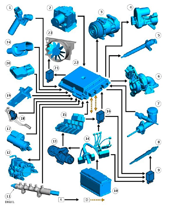

Est ce que quelqu'un aurait un schéma des infos que prend l'écu pour gérer le système d'injection ?

Messages : 6063
Re: Saccades moteur defender puma
Pas simple tout ça...
En français :
