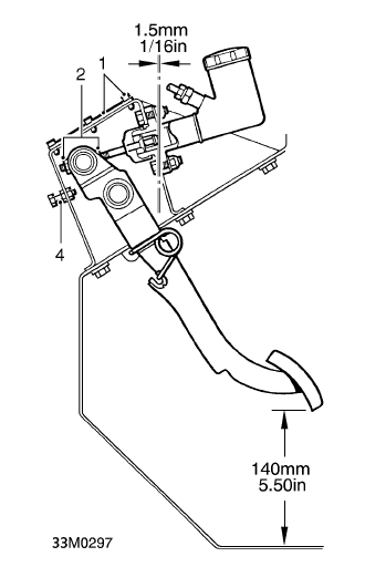

Tu enlèves la plaque qui est audessus de la tige : vis 1 sur le dessin. Il y a 6 vis.pich a écrit : Et comment bien réglé la tige de l émetteur?
Tu desserres les écrous 2 (place très limitée pour passer la clef)
Tu régles la vis 4 pour que la pédale soit à 140 mm du sol (sans tapis de sol !)
Tu régles les écrous 2 pour obtenir un jeu de 1,5 mm entre tige et piston, pédale d'embrayage complétement relachée.

Bonsoir pater,
merci pour l'explication ,juste (Tu régles les écrous 2 pour obtenir un jeu de 1,5 mm entre tige et piston, pédale d'embrayage complétement relachée.)
j'ai du mal a voir a quoi correspond le jeu entre la tige et le piston?

Il faut qu'une fois les écrous serrés, qu'en appuyant sur la pédale, la tige bouge de 1.5 mm dans le vide avant de toucher le piston.pich a écrit : j'ai du mal a voir a quoi correspond le jeu entre la tige et le piston?
Je fais cela de la façon suivante:
Ecrous desserrées, je pousse à la main la tige.
Recule de 1.5 mm (entre 1 et 2 mm) la tige. Note la position de la tige par rapport à quelque chose. Perso j'avais mesuré la distance entre le bout de la tige et le cylindre percé qui sert de liaison entre la pédale et la tige. Amène l'écrou le plus difficile à visser (je ne sais plus lequel, celui coté émetteur je crois) à la main contre le cylindre percé.
Amène ensuite le second écrou. Reste à serrer les écrous.
Suivant la façon que tu serres les écrous, cela peut te faire sortir de ton réglage.

Et bien aujourd’hui hui j'ai effectué le réglage comme tu me l a décrit et nickel
les vitesses passent super bien et la pédale est plus dur et descend moins pour embrayé
merci encore pour tes conseils
