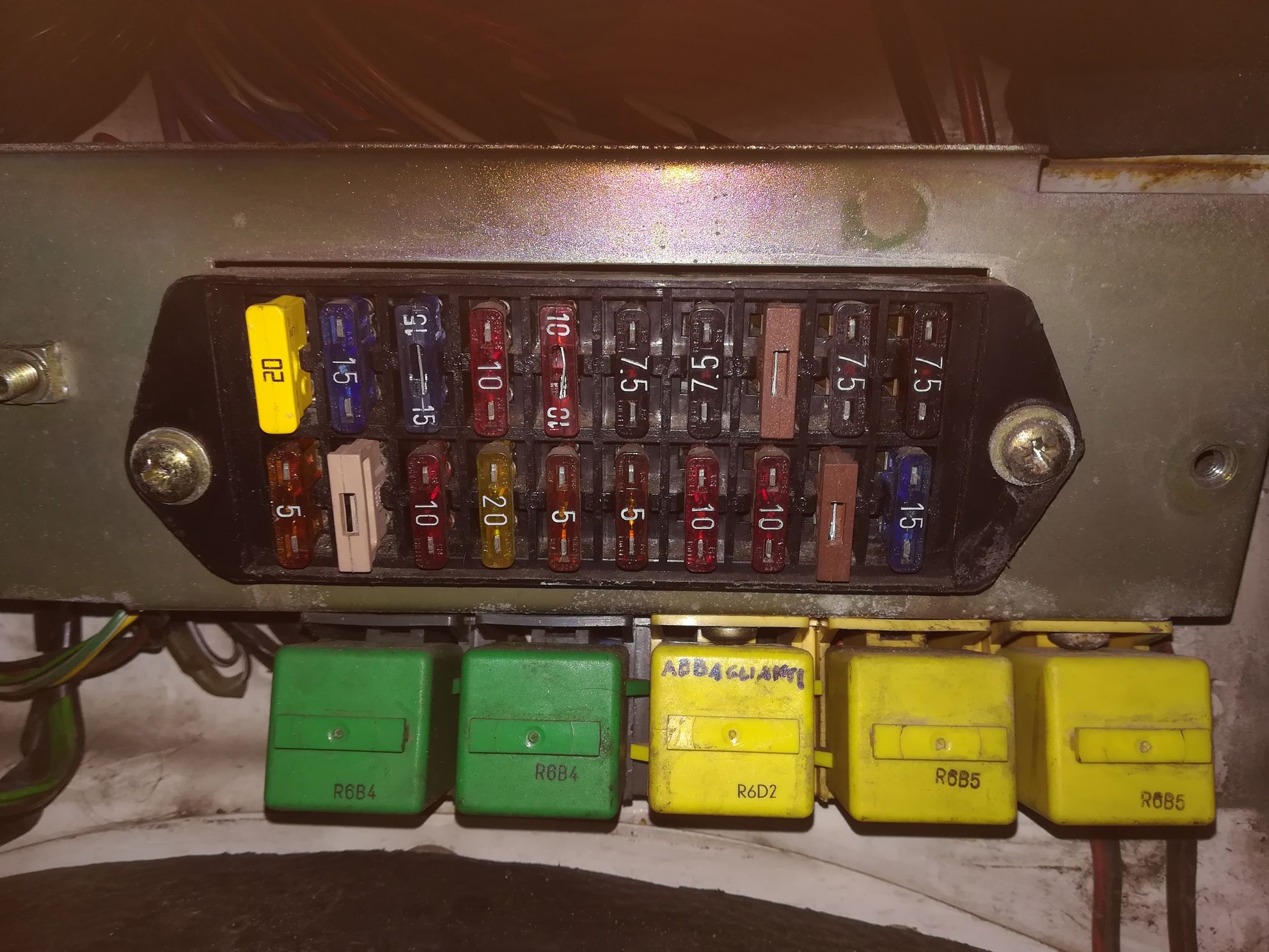

Mon Defender pick-up 200Tdi de 1991 a la boite de fusibles prés du levier de vitesses avec 5 relais visibles. Je ne trouve aucun schéma électrique qui reporte cela pour le 200Tdi (normalement il y en a 3 je crois). Quelqu'un serait capable de me dire à quoi es 5 relais correspondent? Derrière la plaque en métal qui tient les fusibles il y a aussi les deux relais pour les indicateurs de direction et l'essuie glace alterné.

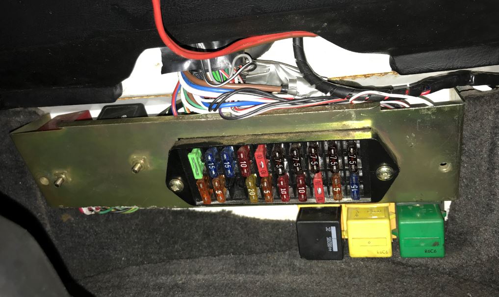

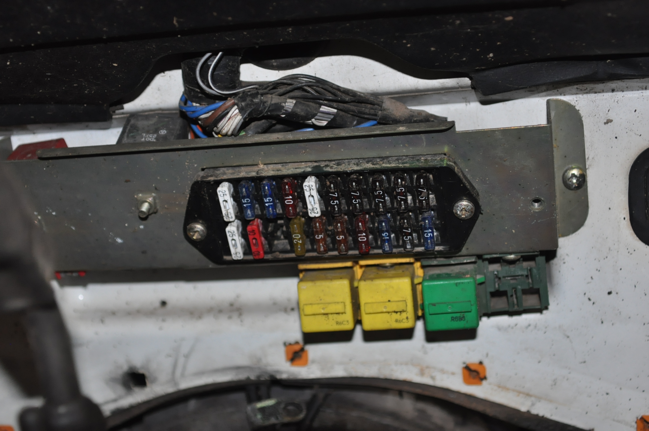

Une photo de mon 110 SW 200tdi de 1992:
Fusibles et relais Def 200tdi 1992
Si quelqu'un peut m'aider à identifier au passage à quoi servent les 3 relais en façade, et les 2 derrière…. merci!
Idem pour les fusibles, car l'autre jour plus d'éclairage au TDB, et j'ai du virer tous les fusibles pour me rendre compte que c'était le fusible des veilleuses LH qui était grillé.
Merci!!!!!
C'est pénible de ne pas avoir de schéma du 200tdi.

Donc voici ci-dessous l'image de ma boite des fusibles insérée correctement. Alors je spécifie que le mien s'est un 110 High Capacity pick-up. Donc je peux pas avoir des relais de dégivrage arrière et moteur d'essuie glace arrière........Dans la photo, si j’enlève celui ou il y a marqué "abbaglianti" au marqueur, il me coupe les phares. Mais la même chose arrive si j’enlève le dernier.....
