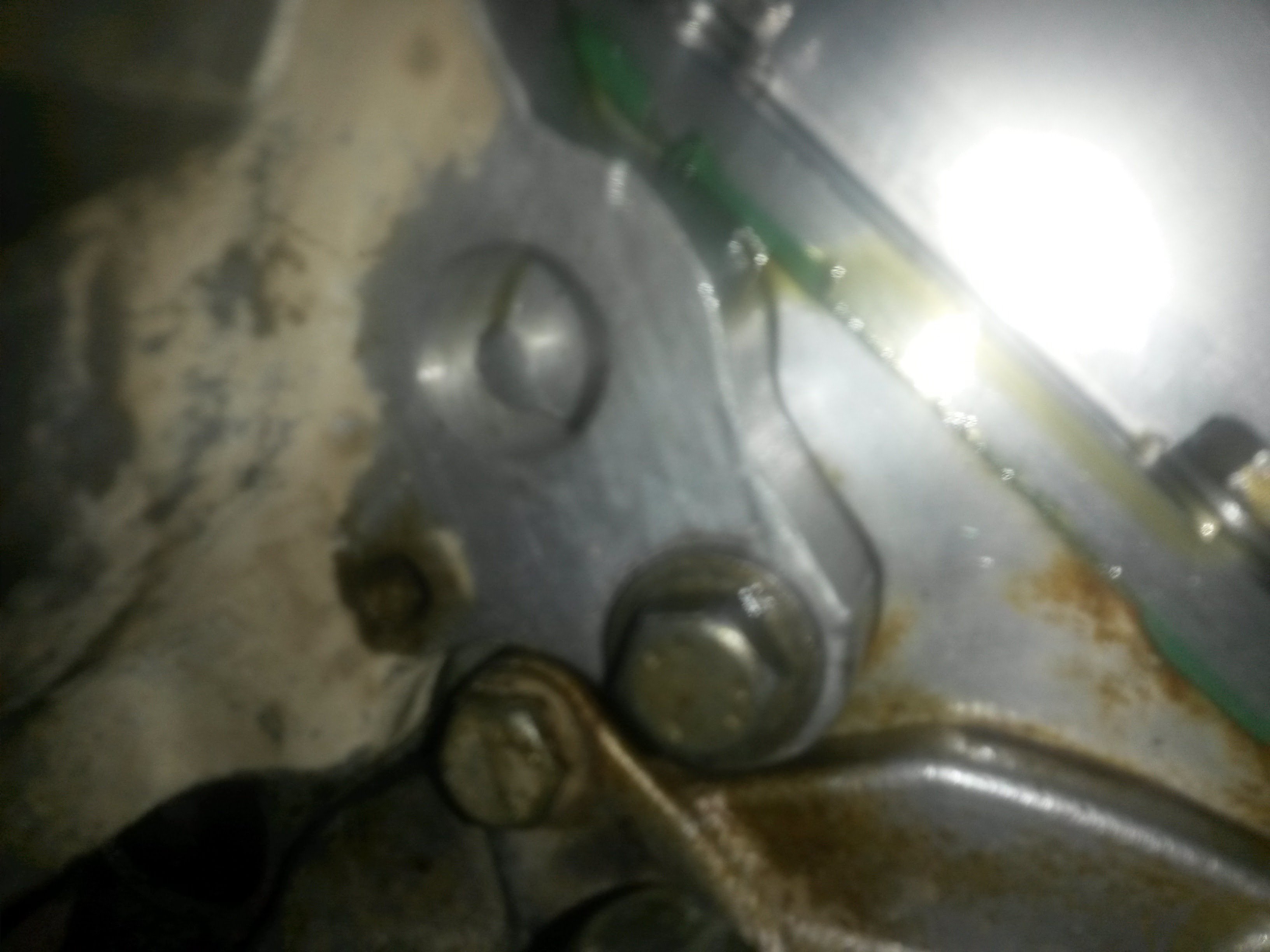

A mon avis, même avec un problème de joint spi, l’huile de la BV ne peut pas passer dans la BT, puisqu'il y a un orifice pour que l'huile fuyant de la BT ou de la BV puisse s'écouler au sol, voir photos ci-dessous.

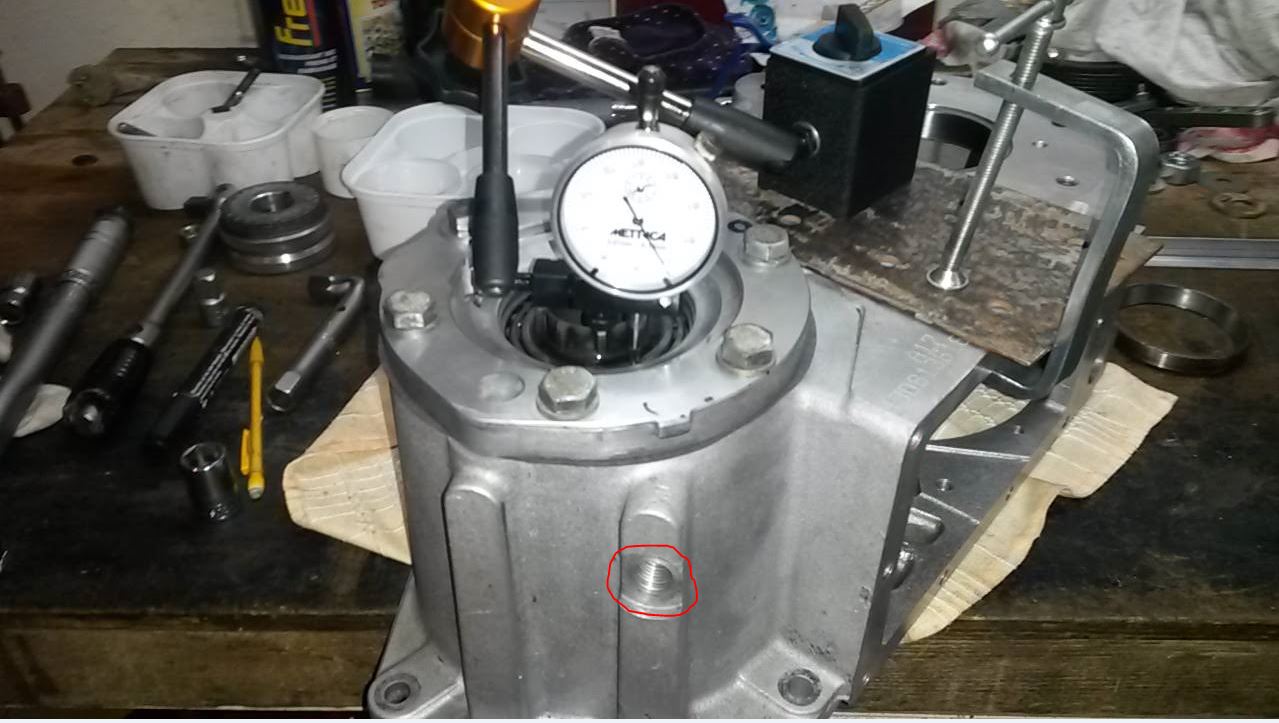

A mon avis, ta fuite est la conséquence du trop plein de ta BT. Sur ton disco, n'y-t-il pas un bouchon situé en point haut, sur un orifice destiné à accueillir une sonde de température, à l'endroit cerclé en rouge sur la photo ci-dessous ? Si c'est le cas, ce bouchon aurait pu être pris pour le bouchon de remplissage, causant un sur-remplissage.
Comme tu ne sais pas comment a été fait le niveau, si j'étais toi, je roulerais un peu comme ça et contrôlerais régulièrement pour voir ce que ça fait.

Merci pour ta réponse. Je me suis dit qu'effectivement l'huile BV aurait pu passer dans la BT, ne sachant pas comment est conçue l'interface entre les 2. Le niveau BV etait nickel... Je vais vérifier s'il y a un orifice plus haut qui aurait pu être pris pour un remplissage... Au final, je vidangerai et referai les niveaux. Au moins, je saurais où j'en suis.

Comme supposé pas Casa, il y a bien un bouchon plus haut que le bouchon de remplissage normal, je ne vois pas d'autre explication pour mon trop plein dans la BT... Avec le trop plein, j'avais 2,5l et j'ai remis 2l pour 2,1l donné dans le manuel de service. Je ne pense pas que le trop plein de 0,4l ait abîmé quoi que ce soit...
