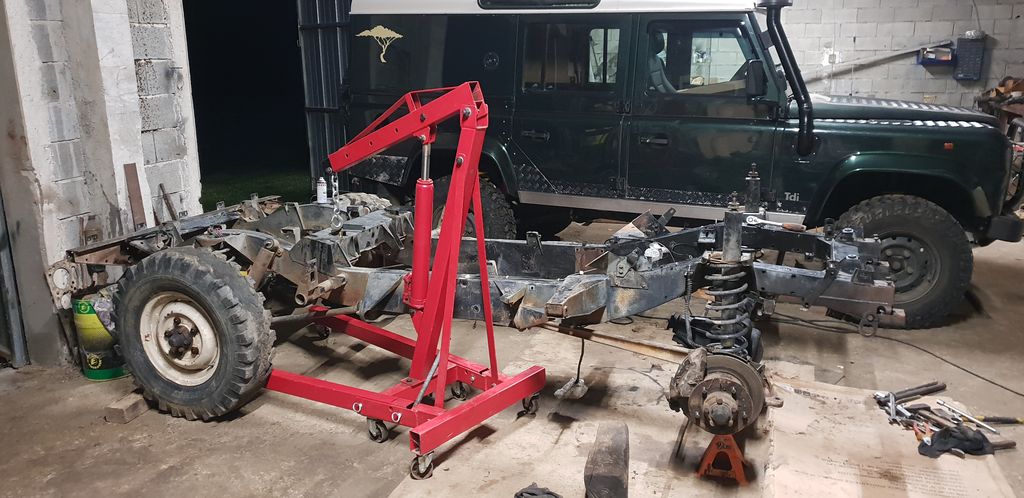

En attendant les pièces pour le moteur j'ai attaqué le démontage complet du def :
et voilà ou je me suis arrêté le weekend dernier :

Bonsoir tout le monde, voilà quelques photos pour voir les avancés de ce week end
je suis assez content car j'ai réussi à tout démonter sans trop de mal et pas de rouille a outrance
Voilà pour ce week-end, le week-end prochain j'attaque le remontage du moteur normalement

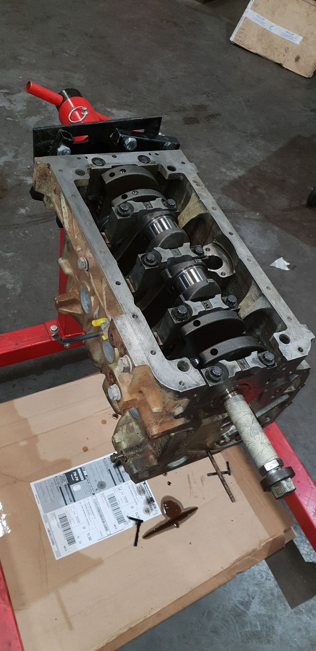

Bonsoir, voici quelques photos du nettoyage du moteur et le début du remontage
bloc nettoyé
l'état de surface des cylindre pas encore déglacés
culasse partiellement nettoyée
vilo remonté avec coussinets neuf (montage pas définitif)
le complet
la suite bientôt bonne soirée
