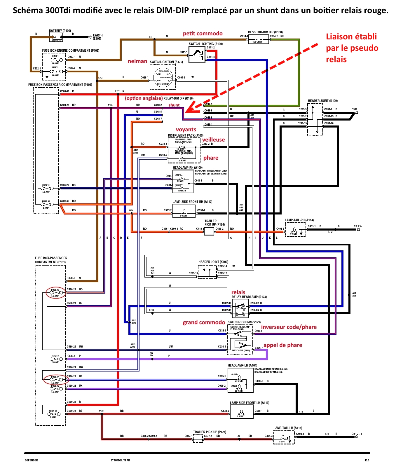

Les schémas d'origine du 200tdi, pas très claire, il vaut mieux utiliser ceux du 300 identique pour les couleurs et les implantations pour les 3/4 des éléments.
En trois parties car l'ensemble est malheureusement sur un scanne de mauvaise qualité réparti sur deux feuilles.
Premier quart : Second quart : Troisième quart : Légende: Par contre, ce que je ne comprend pas c'est lorsque tu parles de l'éclairage du tableau de bord éteint, et que celui ci est revenu lorsque tu as remis le fusible des veilleuses gauche ? Car comme tu peux le voir sur le schéma, il est en sortie du commutateur des feux.
Jette un œil sur le commutateur, car quelque chose m’échappe, ou peut-être il y a-t-il eu une modification.

Salut,Molusk a écrit : Oui, j'ai bien l'éclairage du TDB qui est HS quand les veilleuses gauche sont HS, et qui revient avec un fusible neuf.
Quelque chose me chiffonne, car ce n'est pas un fonctionnement normal.
As tu le bouton qui te permet d'éteindre le tableau bord ou d'allumer le plafonnier ?
Quelle est la valeur du fusible de remplacement que tu utilises ?Là, tout re-fonctionne. Mais pour combien de temps…?
Normalement, les fils d'éclairages du tableau de bord sont des fils rouges avec un liseré blanc, et ils sont indépendant des circuits gauche ou droit car ils sont pris en amont, sur le 200; par contre sur le 300 l'éclairage du tableau de bord et de la console centrale est pris sur le circuit des veilleuses droit.Ce def n'a pas été trop bidouillé, tout fonctionnait normalement depuis 4 ans.
De quand date ton 200 ?
Car dans ce cas, je te dirais bien de contrôler ton allume cigare, ou de voir si se que tu mets dedans est bien adapté, et ne provoque pas un court-circuit.
Ou si le connecteur libre prévu pour le raccordement d'un autoradio en centre de la console ne se baladerait pas dans une flaque d'eau.
Et et ... la montre fonctionne-t'elle ?
Reprends ton œil, et refais un lancer dans la console centrale... Vois sur le schéma du 300 le point de connexion A121/A122 qui montre la liaison entre le circuit des veilleuses droit et l'éclairage des instruments : Le schéma de l'éclairage du tableau de bord pour un 300tdi et peut-être aussi pour les derniers 200tdi (a confirmer) :Je vais quand même jeter un oeil à l'éclairage de plaque et à la douille veilleuse/stop, mais ce ne sont pas des éléments qui ont été démontés récemment.

La partie allume cigare, peut très bien fonctionner, il faut contrôler la petit partie éclairage qui est sur le coté, et qui peut générer un court-circuit.A part un chargeur de téléphone qui fonctionne, rien.
Regarde comment est câble le fil rouge liseré blanc a son niveau.J'ai bien un autoradio, je jetterai un oeil sur ce dernier
Débranche là, surtout si tu vois le fil RW (rouge liseré blanc) sur son connecteur.A noter que l'horloge l'autre jour m'a fait un truc bizarre quand j'ai rebranché la batterie. Elle tournait à l'envers! En lui coupant le jus à nouveau j'ai réussi à la faire repartir dans le sens horaire.

Pour moi, il y aurait eu une modification de ton circuit d'alimentation d'éclairage du tableau de bord.
Pourquoi serait-il raccordé au circuit des veilleuses gauches je ne saurais l’expliquer, ( un dépannage suite a un problème...) Est ce que tout fonctionne correctement, électriquement parlant ?
Étant donné que sur le coté gauche, il y a déjà l'éclairage de plaque en plus des ampoules de clignotant, si j'avais eu a choisir, j'aurais mis l'éclairage du tableau de bord plutôt du coté droit cela aurait équilibré un peu les circuits gauche et droit.
Pour le plafonnier, c'est normal il est sur un +12V permanent et à l'époque on partait du principe que si tu allumais le plafonnier, il n'était pas nécessaire d'éclairer le tableau de bord, car cela faisait un double emplois.
