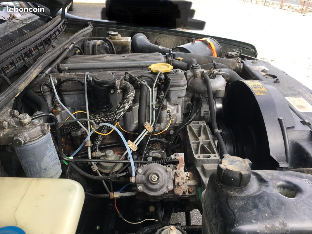

Bonjour a tous,
J'en appelle a votre savoir car, après avoir passé en revu les nombreux messages sur le sujet, je n'arrive toujours pas à l'identifier...
Je suis l'heureux possesseur d'un Discovery de 1995 acheté pour un 300tdi.
Extérieurement, vert anglais avec inscription Land Rover en gris sur le capot, TDi sur la porte arrière, jupe plastique sous le pare-choc avant, 5 portes. Intérieur, volant 4 branches, climatisation manuelle avec les boutons ronds. Sous le capot, bouchon d'huile jaune avec la jauge jaune également sur le devant du moteur et pas sur le côté... Enfin une plastique de 300tdi.
Les problèmes commence avec le numéro de série qui, chez plusieurs revendeur de pièces connue équipé du logiciel Land Rover me donne un disco monté en 200tdi. Le problème est apparu lors de l'achat des pièces pour le remplacement de la distribution. J'ai commander la courroie d'alternateur pour un 300tdi et ,celle ci étant apparente, j'ai constaté quelle ne correspondait pas. J'ai reçu une courroie de 25mm plate (similaires a celles de la pompe a eau) et il me faudrait une trapézoïdales d'environ 16/17mmm (je ne l'ai pas démonté). Donc tout me fait croire que j'ai 200tdi
Pour finir, côté échappement sur le bloc, la plaque d'identification me donne un code moteur STC 1736 E. Si je tape ce code sur internet je trouve un bloc moteur 300tdi a 4000£ chez un revendeur anglais spécialisé et le 200tdi sous le code STC 309 w... Donc en faite j'ai un 300tdi ?!!!
En faite j'en sais rien... Qui saurait me dire quel moteur ronronne dans mon Disco ???

Tu peux très bien avoir un bloc 300 sur lequel a été monté un carter de distribution de 200 avec tout ce qui va avec, courroies, pompes...
Pour quelle raison mystérieuse je ne saurais le dire.
Fais une photo du carter d'huile pour voir si il y a la semelle en alu entre le bloc et le carter. Fais en une également de la pompe à vide.

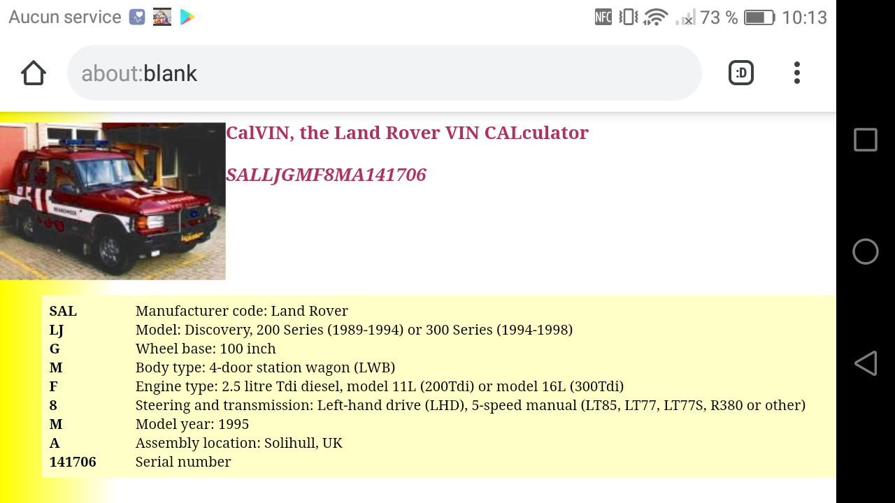

On peu regarder ce que donne un VIN decoder sérieux avec le N° de châssis :
http://www.clifton.nl/index.html?calvin.html
Un 300 TDI de 1994 (pas de potar sur la PI) :

J'ai rentré mon numéro VIN dans le lien
Du coup je sais pas trop...

Je vais refaire des photos dans l'aprem car la résolution est trop importante et je ne peux pas les poster.
