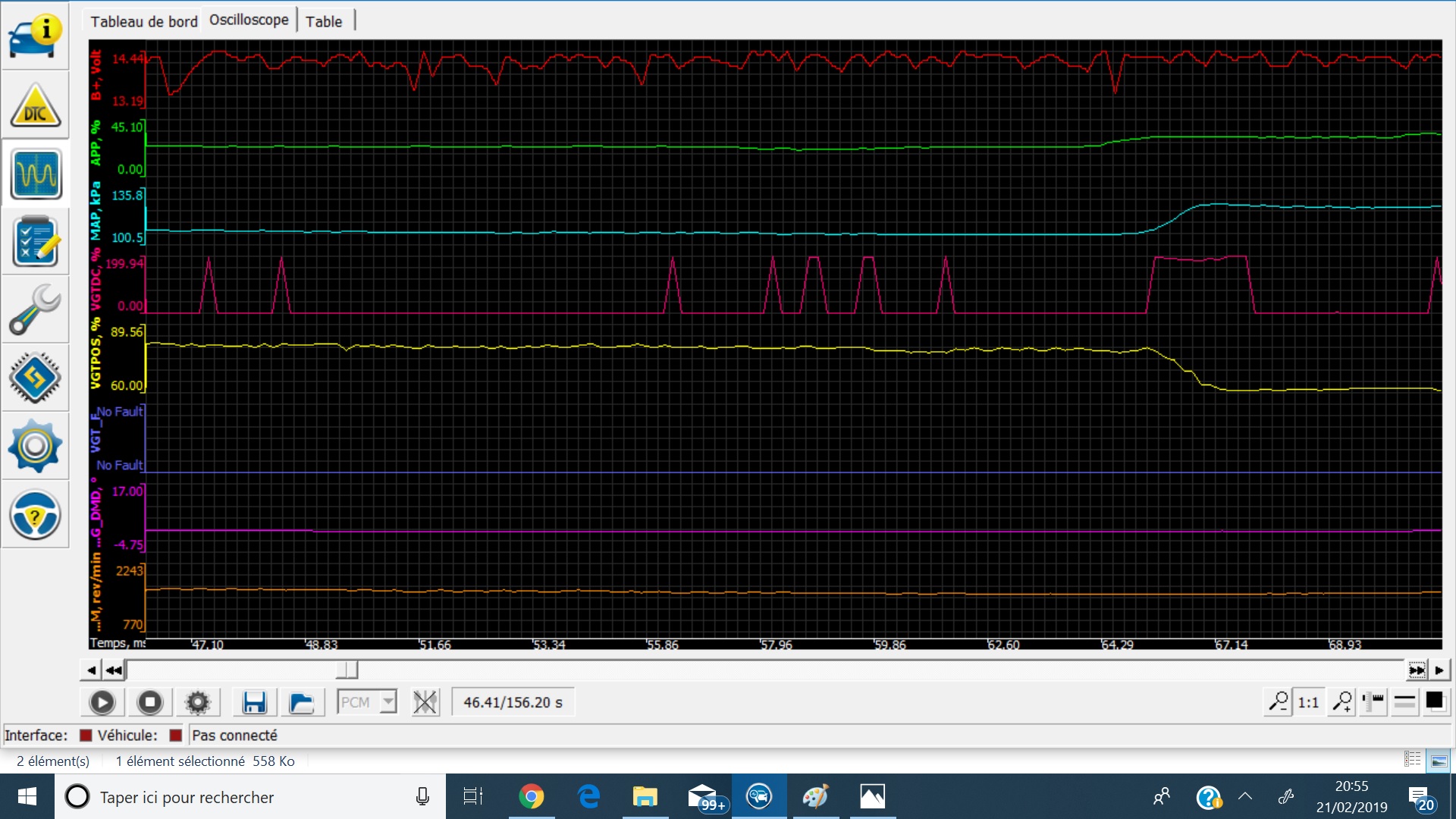

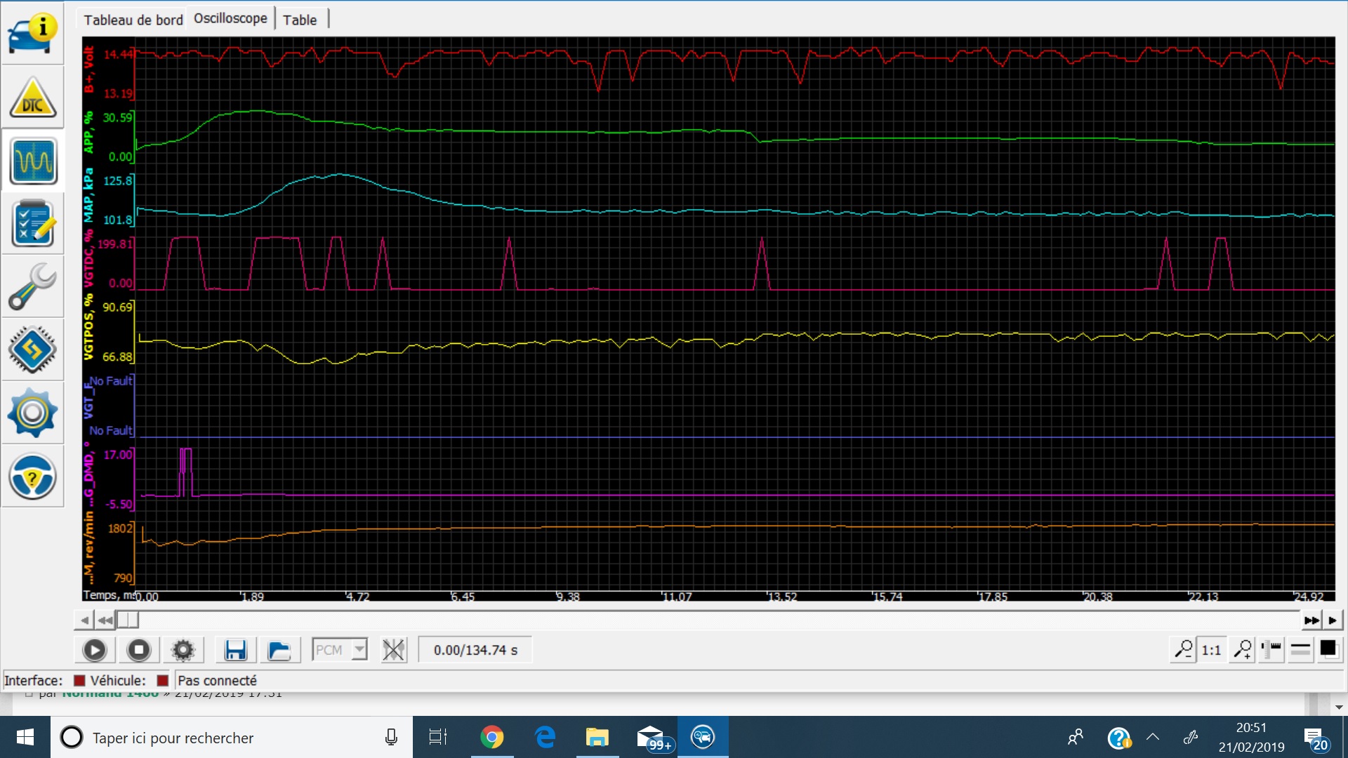

Aujourd'hui le def fonctionnait mal c'était l'occasion de faire quelques enregistrements.
Pour la pédale malgré son remplacement ça ne résout pas le problème de saccades.
Sur toutes les pièces jointes les enregistrements ont été réalisés au moment ou le véhicule présentait des saccades.
Si besoin de précision dites moi...

Voilà de la matière!
Avant tout, peux-tu me confirmer qu'on parle bien de la même chose :
Et que tu m'expliques aussi la différence entre les écrans 4 et 6 : ce qui a été mesuré et dans quel contexte (véhicule déconnant à chaque fois si j'ai bien compris) étant entendu que le 4 a bien meilleure gueule que le 6, même si certains paramètres semblent aussi changer sans raison valable sur cet écran...
Sur l'écran 4, préciser la définition du paramètre qu'on ne voit que partiellement, dont la valeur intermédiaire à t = 51,03 secondes est de 67 grammes/seconde.
Le logiciel d'acquisition te permet-il de superposer les différents écrans avec la même base temps? Je pose cette question car les bases temps sont différentes pour les trois écrans.
As-tu un suivi du temps d'ouverture des injecteurs (rapport cyclique de l'injection principale en particulier ou bien débit en millimètres cube par minute ou assimilé de cette injection)?
Enfin, il faudrait un enregistrement quand tout va bien.
Ma première impression est que la pression de rampe varie de manière inexpliquée, sans variation de charge et/ou de régime associée...
A suivre!

Re: Saccades moteur defender puma
Je vais essayer de faire un maximum d'essais.
]MAF : débit d'air à l'admission ;
MAP : pression d'air admission ;
FRP courbe jaune : consigne de pression de rampe ;
FRP courbe bleue : pression effective dans la rampe ;
FRP courbe rose: tension capteur pression de rampe;
VGT : position du turbo;
RPM : nombre de tours moteur par mn ;

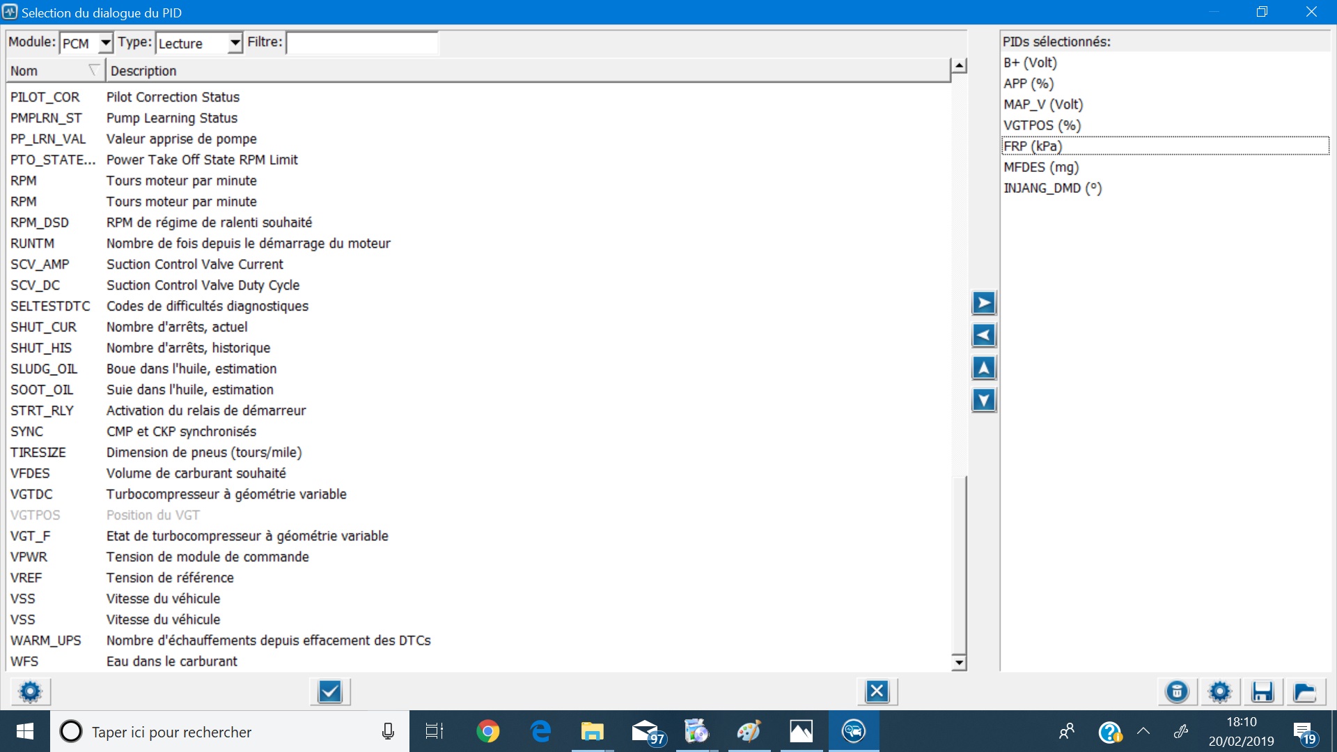

Sur l'écran essai 5:
Temp culasse,
Tension batterie,
Position pédale accel,
Temp gasoil,
Fuel pw (je vais regarder le logiciel de mémoire je me souviens pas),
Sync: synchronisation entre capteur CKP et CMP.
Alors effectivement le véhicule ne fonctionnait pas correctement lors des essais. Mais il m'a été difficile de trouver une route bien plate et sans défauts pour stabiliser au mieux le moteur.
Sur l'écran 4, la valeur intermédiaire à t = 51,03 secondes est de 67 grammes/seconde: valeur théorique (ou de consigne?) du capteur MAF.
Malheureusement je n'ai pas trouvé cette fonction (a vérifier).
J'ai une valeur de correction il me semble (encore une fois je vais vérifier mais il y a de mémoire une valeur par cylindre).
(Je dois en avoir je transfère une fois le pc en main)

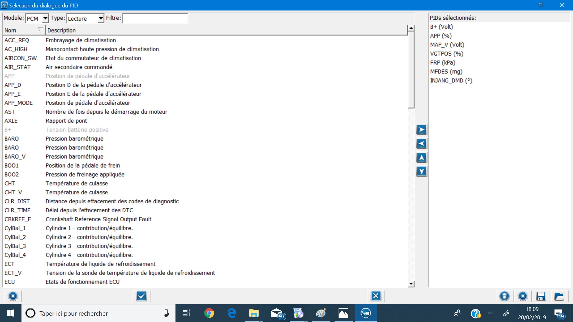

Alors voici de nouveaux essais.
Pour la légende:
- en orange G DMD: avance
- balance cylindre 1234 en vert bleu mauve et jaune
- VFDES en cm3 quantité de gasoil demandée
Pour l'accélérateur 100% demande maximum, 0% ralenti idem pour le turbo.
Je n'ai pas toutes les fonctions possibles avec le logiciel ni toutes les valeurs du calculateur.
Qu'est ce que tu en penses ?

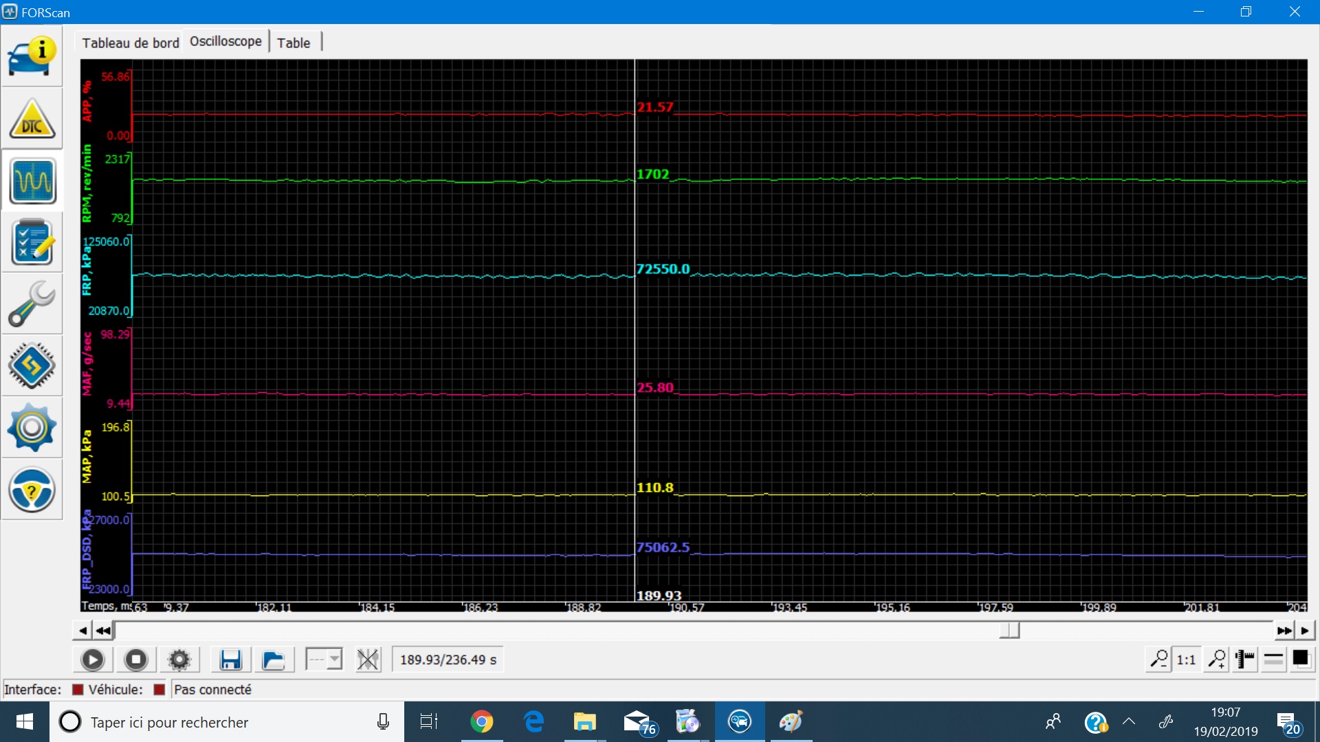

Voici les enregistrements du jour. Le def a plutôt bien fonctionné, il a déconné seulement sur un enregistrement que j'ai nommé PB4 mais c'était moins qu'hier.
Les autres sont à titre de comparaison, les capteurs sont dans l'ordre demandé seul le MAP est en volt au début puis en kpa (erreur de choix).
Sinon, je n'ai pas accès aux autres paramètres mais j'ai fait des captures d'écran de la liste des capteurs à dispo, en pj également.
S'il faut je peux encore réaliser d'autres essais avec différents paramètres en tout cas merci de votre aide!
Les enregistrement sont faits juste après le passage de la 4e jusqu'à atteindre un régime stabilisé.
Je n'arrive pas à joindre les fichiers en .csv, savez vous comment faire (le pc me dit extension incorrecte) ?

Ça se précise : il y aurait bien un problème avec le calcul de l'avance à l'injection.
Alors que la pression de rampe et la quantité de carburant à fournir varient de manière logique, tout en étant bien corrélées d'ailleurs, l'avance reste désespérément constante...
En prime, bien qu'il s'agisse de valeurs calculées, on trouve des points aberrants où l'avance varie de 10° pendant quelques millisecondes, ce qui n'a aucun sens mécanique et encore moins électronique (au sens électronique numérique) car un tel résultat aurait dû, d'emblée, être éliminé par l'algorithme...
Bref, l'a pas l'air tip top, comme calculateur. Je rejoins Bisnouk sur le regard critique qu'il porte sur la manière dont est gérée une toute bête opération de recharge d'une batterie et de stabilisation de la tension régnant dans un circuit électrique ; j'ai de plus en plus l'impression qu'une poignée d'allumés, enivrés par les possibilités sans limites de l'électronique et la fascination que cette discipline exerce sur le commun des mortels, qui n'y comprend d'ailleurs que couic, se fait plaisir à inventer des montages toujours plus sophistiqués — et souvent assez farfelus — en perdant de vue l'essentiel : il se passe quoi quand tout ce petit monde commence à vieillir et quand ils se loupent, ce qui arrive malgré tout de temps en temps?
Autre bizarrerie, la fourchette des valeurs d'avance restituée par le logiciel est très large (elle était bien plus resserrée sur l'écran E1 du 19 février) ce qui signifie que la courbe d'avance peut se développer d'une manière plus normale...
Pour l'heure, il va falloir secouer un peu ton moteur dans divers sens pour voir s'il se passe enfin quelque chose en matière de gestion du point d'avance.
Mais avant de commencer quelques essais, pour régler un dernier problème d'interprétation et surtout pour être bien confort dans la lecture, pourrais-tu nous sortir un écran avec les paramètres suivants, car j'ai vraiment du mal avec l'inversion du paramètre VGTPOS!
Voici les paramètres qui me siéraient bien
pour, un peu mieux encore, mais tu as déjà bien géré le coup, caler l'écran de travail :
Concernant les sorties au format csv, je ne peux pas te répondre, cela dépend des formats d'exportation supportés par ton logiciel. Le csv est un format très courant (comme le txt d'ailleurs) ; plus basique, je ne vois que le raw, mais si tel a été le choix des concepteurs du logiciel, c'est vraiment du genre mesquin, car pouvoir faire des calculs sur les valeurs brutes, c'est quand même la moindre des choses en matière de diagnostic numérique un peu plus travaillé...
S'il est possible de faire une copie d'écran des extensions proposées pour les exports, envoie toujours. On trouvera peut-être notre bonheur (dbf, xls, on peut rêver)!
Dernier point : peux-tu me dire quelle est la longueur maximale d'enregistrement supportée par le système (au moins 150 secondes si j'ai bien lu les divers écrans, ce qui est déjà excellent)?
- APP
MAP, directement en KPa si possible
VGTDC
VGTPOS
VGT_F
Voici les captures d'écran du jour. Je ne peux toujours pas poster les fichiers en csv.
L'essai d'une autre batterie ne change rien.
Par contre je ne comprends pas la lecture du paramètre VGTDC en %, pourquoi ces pics ?
De plus en plus captivant!
Tout d'abord, je vais certainement invalider la piste de l'avance et des fichiers vérolés.
J'ai ressorti toutes mes docs : la demi douzaine de fiches d'essai que j'ai sur les pompes mécaniques les plus diverses montre que la courbe d'avance ne se développe jamais en dessous de 900 t/mn pompe, c'est à dire 1800 t/mn moteur. De même, l'avance faible charge se rajoute toujours à l'avance principale ; autrement dit, le complément d'avance faible charge (AFC) est, en moyenne, lui aussi mis en place au-delà de 1800 t/mn.
Certes, il s'agit de pompes mécaniques, mais une loi d'injection reste une loi d'injection, l'électronique est « juste » plus rapide et capable de gérer des dizaines de paramètres auxiliaires...
Mis sous forme cartographique, on obtient ceci :
L'autre point est que l'avance fixe (l'équivalent du calage au comparateur ou à la pige) est donnée par la position du capteur de point mort haut. Lequel n'est pas au point mort haut, mais précisément au point d'avance fixe. Ce détail figure peut-être dans la doc ; si une âme charitable peut nous éclairer là-dessus...
En d'autres termes, la valeur de l'avance restituée par les écrans est le complément à l'avance fixe ; il résulte de ce qui précède qu'il est normal que ce complément soit voisin de 0 sur les écrans, car le moteur n'atteint pas ce régime.
Concernant les pics de la valeur d'avance calculée, un examen plus précis des graphes montre que le calculateur augmente très fortement l'avance à chaque tendance haussière de la pression de rampe : une forte valeur d'avance est sélectionnée dès que la dérivée de la courbe de pression passe de 0 à une valeur positive. J'en déduis que le microcontrôleur laisse le moteur effectuer une petite dizaine de tours avec cette avance puis, constatant que la charge ne varie pas plus que ça, réduit l'avance. Tout cela se joue en quelques dizaines de microsecondes (une éternité pour l'électronique, mais un instant pour la mécanique) mais vu l'échelle adoptée par le logiciel d'interface, cela donne un pic apparemment incohérent.
J'ai retrouvé des algos similaires dans la gestion du cliquetis sur les calculateurs essence Bosch ; c'est déroutant comme approche pour un mécanicien mais parfaitement cohérent si on y réfléchit de plus près. Formulé autrement, on est pile poil sur la frontière séparant la mécanique de l'électronique : on joue sur la rapidité de calcul pour ajuster progressivement les valeurs.
D'un point de vue code informatique, ça doit s'apparenter à une boucle du genre (les « go to subroutine» de ma jeunesse
tant que le paramètre machin n'a pas évolué de telle et telle manière, incrémenter de telle valeur la tension de l'actuateur bidule ;
dès que la valeur tartemuche est atteinte, fermer la boucle.
Ça se tient sacrément, tout ça!
Bref, je crois qu'on fait fausse route, surtout qu'au regard de ce que tu viens de trouver, je pense qu'on peut pour l'instant laisser la question de l'avance de côté.
Je n'ai pas la moindre idée de ce à quoi correspond mécaniquement le paramètre VGTDC. Que mesure-t-il physiquement, je n'en sais fichtrement rien non plus!
Mais c'est là que nos amis qui ont la doc vont se faire un plaisir de nous répondre!
L'idéal serait également de savoir de quel type de capteur il s'agit (résistif, inductif, effet Hall, piézoélectrique, etc.) car ça va aider à identifier son point faible.
Il restera à trouver la manière dont il est exploité et quel est l'actuateur dont le régime est corrigé par le microcontrôleur, mais il y a manifestement une corrélation entre le point du chronogramme que tu as repéré lors des saccades et les variations de ce paramètre.
Cette fois, je crois qu'on tient le lien...
Je ne serai pas surpris que le calculateur modifie une des consignes passée aux injecteurs. Mais laquelle? Peut-être la préinjection? Une chose est sûre, c'est un paramètre secondaire puisqu'il ne provoque que des saccades que toi seul perçoit, si j'ai bien lu le début de ton inter.
Il y donc un nouveau travail documentaire à effectuer, mais on commence vraiment à bien voir la puissance de ces outils de diagnostic.
Concernant la tension générale, ton essai montre que les variations de tension (si tant est qu'elles existent vraiment et là, je me répète, seule une mesure à l'oscillo le confirmerait) ne perturbent aucunement le calculateur.
Les graphes que tu as postés hier préparaient cette conclusion...

Le paramètre VGTDC serait la position de la géométrie variable du turbo en cycle de fonctionnement.
