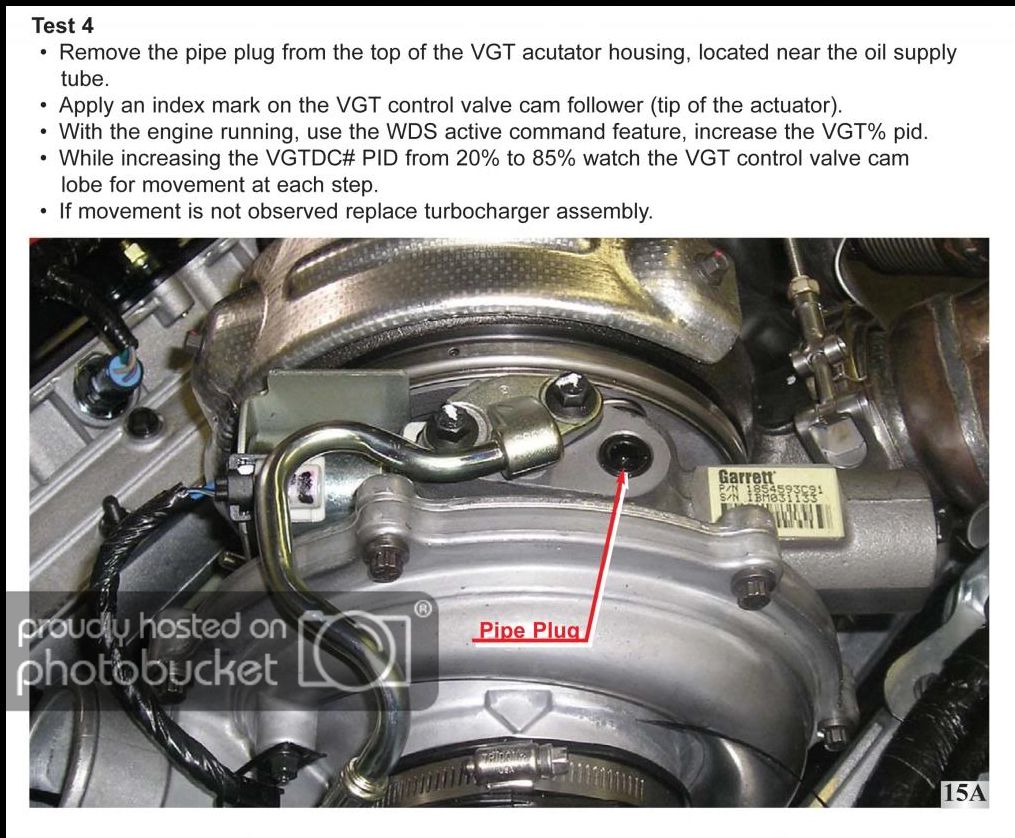

Je pense que c'est en rapport avec la commande électrique de la géométrie du turbo. Et que cette commande doit toujours entre entre 0 et 100 % du cycle car la géométrie est électriquement asservie en continu.... hors là, la mesure donnée reste à 0 et passe en pic à 200% ce qui est absurde. Tu devrais avoir 0% au ralenti et monter progressivement vers les 75/85% en pleine charge mais pas du tout à rien 0-200%.

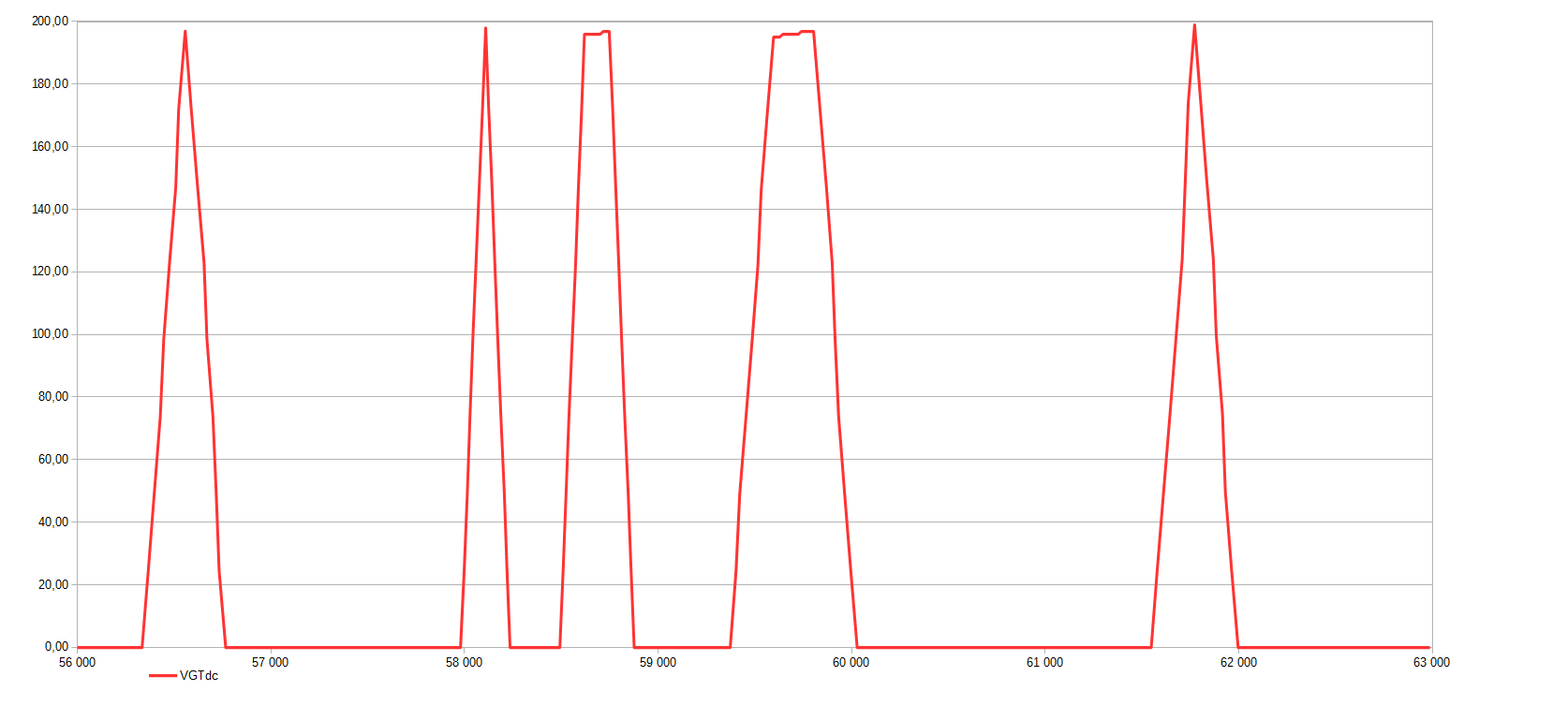

Par contre, la position VGTPOS semble correcte et là, j'ai du mal à comprendre la cohérence du truc. Si la géométrie est mal asservie... sa position en % VGPOS ne devrait pas être bonne... à moins que le turbo ne soit plus commandé.
En parcourant des forums US, on trouve pas mal d'info sur des problème de gestion de la géométrie des turbos monté sur les pickup ford. D'accord, c'est pas des Puma mais la gestion ford sembe assez similaire et le terme de VGTDC est omniprésent.
Mais ce qui me chagrine dans l'histoire, c'est qu'il semble que toute anomalie de fonctionnement entraine la génération d'un code erreur...
Par exemple rien que pour le turbo... et il y en a 5 ou 6 pages :
Ca vaudrait le coup que tu débranches le connecteur raccordé au turbo pour regarder son état et le nettoyer...

Imer a écrit : C'est ce que j'ai essayé, débranché nettoyé, également déconnecté la biellette pour vérifier l'absence de point dur.
Cible des mesures sur la VGTPOS et la VGTDC en fonctionnement normal à d'autres régimes et aussi quand tu as les anomalies.
Dans les fonctionnements normaux, si la VGTDC est toujours 0-200 % alors, c'est la prise de mesure ou l'outil d'analyse qui déconne et ce paramètre n'est surement pas représentatif du défaut.
Si tu as des mesures cohérentes de la VGTDC variable de 0 à 85%... alors on peut suspecter une mise en défaut du VGT dans certaines conditions.

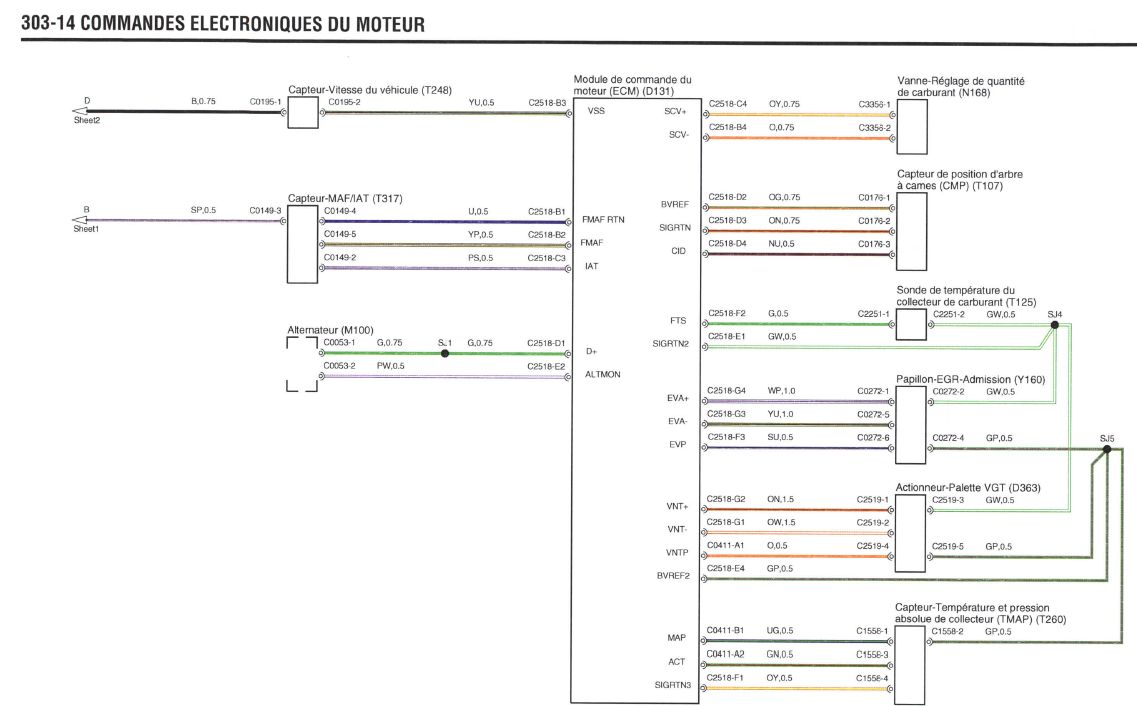

En ce qui concerne le second, sur ton papier Bisnouk, on a l'impression qu'il s'agit d'une soupape de régulation d'un circuit d'huile. L'actionneur serait donc hydraulique et non électrique (moteur pas à pas) comme je l'aurais cru :shock: ?
Si tu peux décrire précisément le fonctionnement mécanique, après, on passera aux capteurs...

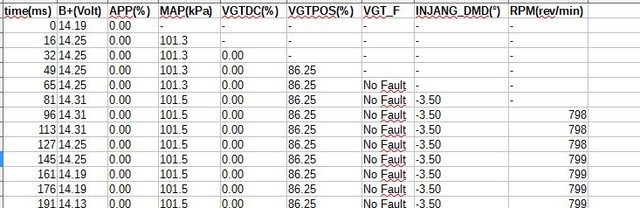

Imer : j'ai potassé tes csv, notamment celui où tu as clairement chronolocalisé le défaut (entre 56 et 63 secondes).
Comme on pouvait s'y attendre, rien de bien exotique :
Et ce fichier me donne en direct l'info clef que je recherchais : la résolution du numériseur. Qui est de 16 millisecondes.
Honnêtement, je m'attendais à mieux...
Du coup, reste à voir jusqu'où on peut aller avec un truc relativement lent, car je pense que ça va coincer à un moment ou à un autre si on doit se rapprocher davantage de l'activité réelle du microcontrôleur. Donc si tu trouves un moyen d'augmenter la résolution, je suis preneur. :wink:
S'agissant d'un outil de diagnostic généraliste, on ne va évidemment pas lui demander de tenir la cadence d'un oscilloscope, mais une résolution de l'ordre de 5 millisecondes serait un peu plus adaptée, même si, aux régimes moteur qu'on étudie, un tour prend entre 30 et 40 millisecondes...

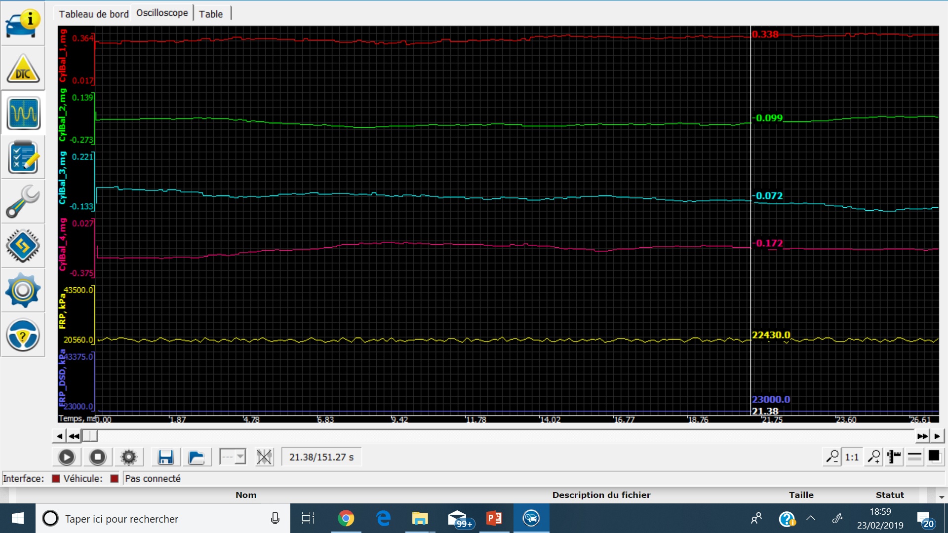

Ce matin j'avais besoin de tracter une remorque de 2T sur une trentaine de km.
Au retour j'avais mon boitier BAS dans le cubby-box et je me suis dit pourquoi pas regarder s'il présente un code défaut et voici:
-P0404 et P1103 (je pense dû à un diaphragme que j'ai monté pour limiter le débit de la vanne EGR)
- P02A8
- P02A0
- P02A4
- P029C
J'ai ensuite branché le pc pour comparer et il ne voit rien...
Après contrôle des tuyaux d'injecteurs et de retour, je n'ai pas la moindre fuite...
Je réalise d'autres enregistrements cette après midi et je regarde si je trouve une doc pour le turbo. Il s'agit bien d'un moteur électrique, quand je laisse le contact du véhicule et si je mets un léger effort sur la tige du turbo le petit positionneur corrige de lui même le jeu et je le vois bouger.
Sinon je pense que la mesure VGTDC n'est pas réelle, je rejoins Bisnouk à ce sujet, quand dites vous ?
Pour les codes injecteurs, je joins également la balance par cylindre, ne pas trop se fier aux valeurs en marges, j'ai accéléré le moteur et elles se sont figées.
RAS cet après midi
RAS cet après midi

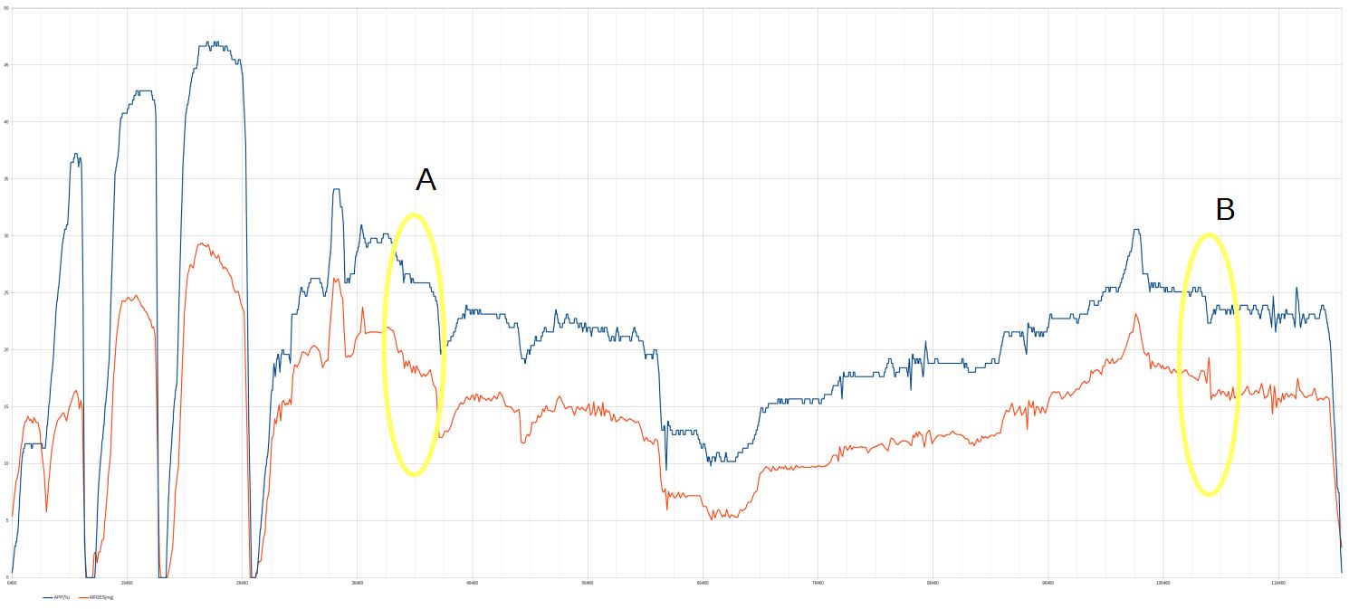

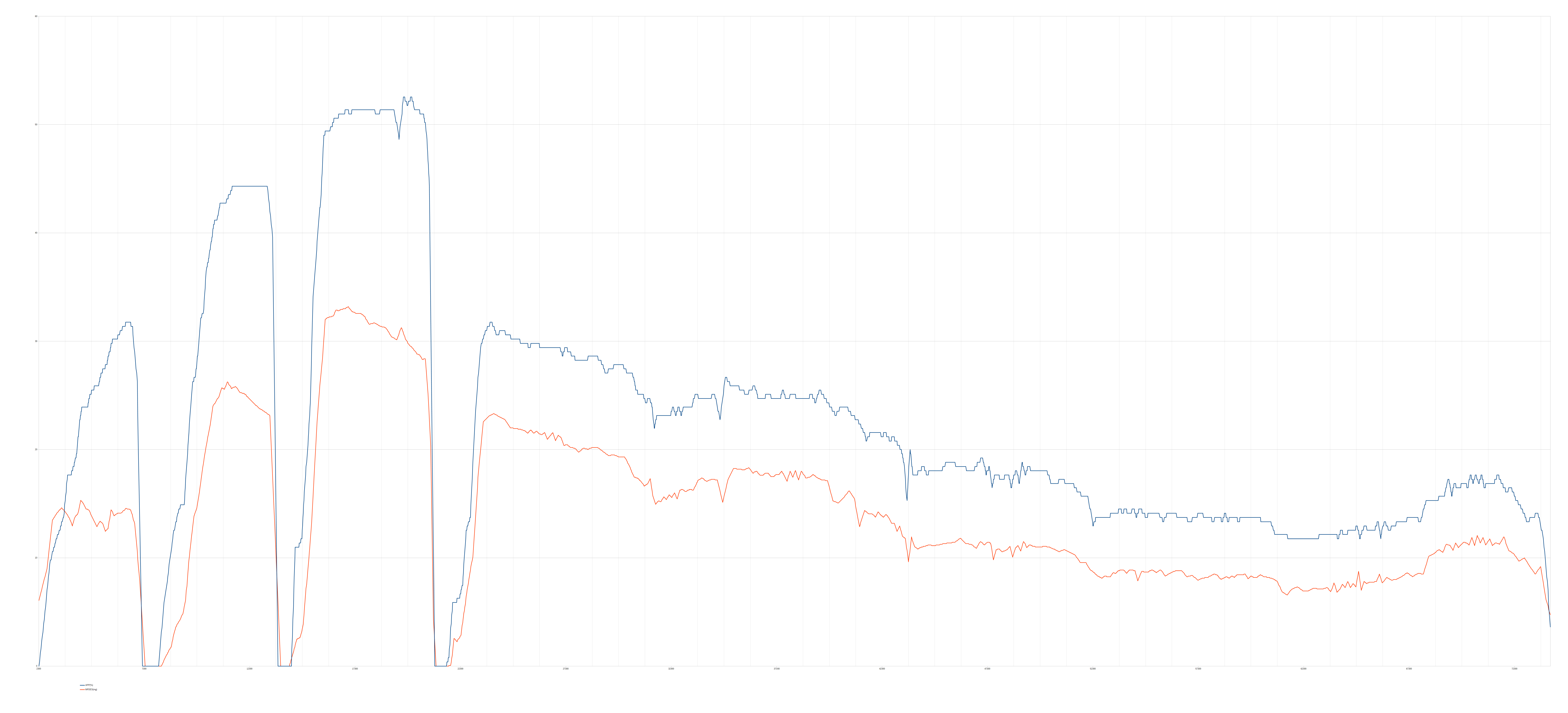

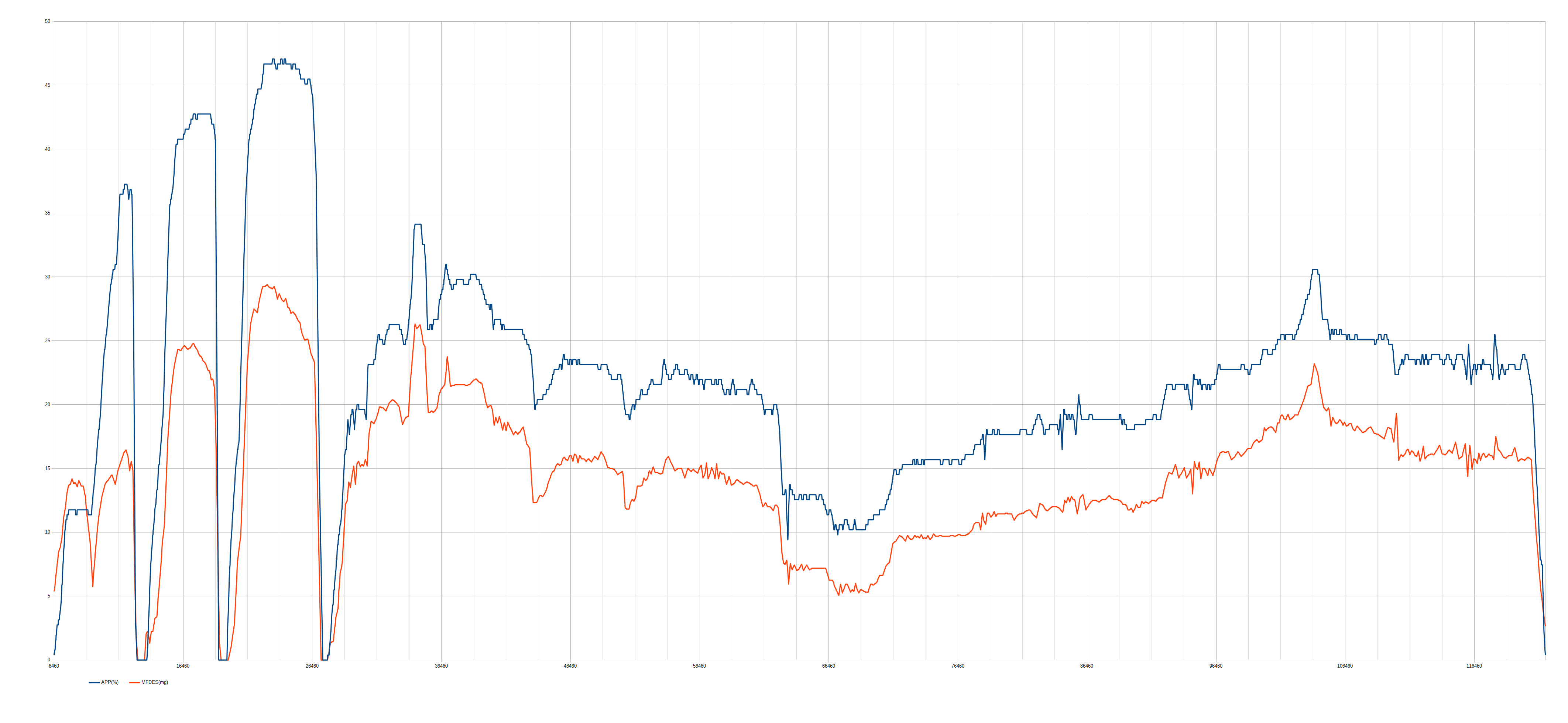

Le graphe ci-dessous restitue ton essai « Mer3 ». Tu indiques que tout s'est bien déroulé ; on peut donc considérer cet essai comme l'état de référence.
Je n'ai conservé que deux paramètres : la position de la pédale d'accélérateur et le débit d'injection instantané. Ce choix permet de vérifier une autre hypothèse de base : le débit instantané est une fonction de la position de la pédale d'accélérateur.
J'ai relevé et éliminé quelques manques en début et fin d'essai, mais globalement, l'enregistrement est exploitable et démontre sans aucune ambiguïté que le débit injecté varie bien comme la position de la pédale d'accélérateur (on s'en doutait un peu :mrgreen: ) :
J'ai traité de la même manière le fichier « 4PB », qui contient un dysfonctionnement du 4x4. Les deux séquences d'essais étant assez comparables dans leur déroulement, j'ai relevé deux sections pour lesquelles les choses ne m'ont pas semblé se passer exactement de la même manière.
Voici l'identification de ces deux parties du chronogramme :
A toi de confirmer ce que le calcul m'inspire en te resituant physiquement sur le terrain. Ce qu'il m'inspire étant :
  • en phase de décélération progressive, alors que la position de la pédale marque un palier pendant quelques secondes, une instabilité apparaît dans le débit injecté. Cela ressemble vaguement à une oscillation de la courbe représentant le débit instantané. On observe que cette instabilité ne se produit jamais en tendance haussière de l'accélération, même quand cette dernière suit elle aussi un ou plusieurs paliers ;
    le secteur A me semble illustrer une première instabilité. Je subodore que tu rentres dans une agglo en décélérant doucement...
    Après avoir doucement ré-accéléré, tu entames une nouvelle phase de décélération. En B, on voit nettement une nouvelle instabilité apparaître : cette fois, les deux courbes ne sont plus synchro...
Tous les commentaires que tu pourras faire pour m'expliquer ce que tu fais et ce qui se passe seront évidemment les bienvenus! Pour ce faire, voici l'enregistrement détaillé :
Si ton commentaire ne corrobore pas mon ressenti de calcul, on sera bien dans la merde :twisted: !
Dans le cas contraire, on pourra passer à l'étape suivante : trouver quel est l'entrant qui provoque cette instabilité...
Et si on ne trouve aucun entrant, on examinera la piste de la cause mécanique.

Si j'ai bien compris le VGTDC serait le signal de commande du turbo ? Mais on voit que l'actionneur réagit "normalement" (VGTPOS) ?
Normand 1400 a écrit : A toi de confirmer ce que le calcul m'inspire en te resituant physiquement sur le terrain. Ce qu'il m'inspire étant :
Encore merci pour le temps que tu prends pour mon problème et ton travail d'analyse.
Il m'arrive de sentir une hésitation sur la phase d'accélération comme si j'accélérais puis n'accélérais plus... difficile de décrire. Idem en décélération comme si le déf de lui même redonné des micro coups de pédale, encore une fois de manière aléatoire.
Je vais réaliser de nouveaux enregistrements en me faisant aider, on pourra ainsi noter avec précision chaque secousse ressentie et on pourra ainsi corréler les données et cette hypothèse.

De plus, la correction n'étant pas constante et, par définition, calculée avec un décalage temporel (dans le cadre d'un fonctionnement normal, la correction ne dérive que d'une manière très progressive) on peut se retrouver à un instant précis avec des déséquilibres entre les volumes injectés suffisamment importants pour devenir perceptibles.
J'ignore si le microcontrôleur peut contrôler la totalité des ordres donnés par ses propres modules ; aux électroniciens de parler, mais j'ai quelques doutes car à ma connaissance, les injecteurs, ce n'est pas comme pour la rampe HP : on connait la consigne mais on ne peut pas directement savoir si l'ordre a été correctement exécuté.
Sauf par le biais de la comparaison des vitesses instantanées de chaque cylindre, justement... Ce qui peut conduire à une erreur de diagnostic car on va rechercher une cause exogène (capteurs, mécanique) alors qu'elle est inhérente au calculateur.
bisnouk a écrit :Je n'arrive pas à trouver d'info sur une soupape, donc la régulation est assurée par la géométrie...
Ouah! C'est possible, ça? :shock:
Sauf si on suppose qu'une position particulière des ailettes modifiant la géométrie puisse soustraire quasi-totalement la turbine réceptrice à l'action des gaz d'échappement une fois la pression maximale atteinte...
J'aurais plutôt imaginé un contrôle de la pression maxi via une soupape de dérivation et un contrôle de la raideur de la courbe de montée en régime via l'actionneur de géométrie, les deux étant indépendants, mais bon, je ne suis pas très à jour en matière de turbomachines... :oops:

Messages : 2188
Re: Saccades moteur defender puma
Normand 1400 a écrit : Sauf si on suppose qu'une position particulière des ailettes modifiant la géométrie puisse soustraire quasi-totalement la turbine réceptrice à l'action des gaz d'échappement une fois la pression maximale atteinte...
Je persiste, je n'ai aucune info sur une soupape, pas de référence et tous les éclatés de VGT n'en mentionnent pas...
Hypothèse : Si à la pression de régulation, tu remets les ailettes en drapeau... la pression chute instantanément... Si tu affines mieux le machin tu arrives facilement à un asservissement d'ordre 2 apériodique de la pression de suralimentation sans soupape de sécurité.
La question reste donc entière.... que représente le paramètre VGTDC...
jean-yves 26 a écrit :[...] des problèmes avec les axes des ailettes du turbo qui grippaient ou qui mettaient un certain temps pour "s’aligner" autant à la montée en charge que la décharge, ce qui générait un certain inconfort de conduite..
Il est clair que s'il y a un problème de grippage ou de "désaxage" des ailettes dans certaines conditions, l'électronique peut surréagir à ces paramètres hors norme et en cascade entrainer un fonctionnement erratique du moteur. En manipulant à la main, on peut très bien ne pas se rendre compte d'un problème de commande. Car, ça peut être amplifié par la chaleur, les vibrations moteur, le couple d'air admis/comprimé... bref des paramètres dynamiques impossible à reproduire à l'arrêt.
A ce stade, une gopro filmant la commande de la géométrie du turbo permettrait de voir s'il y a des oscillations parasites lors des broutages.

bisnouk a écrit :Il est clair que s'il y a un problème de grippage ou de "désaxage" des ailettes dans certaines conditions, l'électronique peut surréagir à ces paramètres hors norme et en cascade entrainer un fonctionnement erratique du moteur. En manipulant à la main, on peut très bien ne pas se rendre compte d'un problème de commande. Car, ça peut être amplifié par la chaleur, les vibrations moteur, le couple d'air admis/comprimé... bref des paramètres dynamiques impossible à reproduire à l'arrêt.
En potassant d'un peu plus près les vagues éléments qui me restaient sur les turbomachines, ce que sont devenus les turbos d'aujourd'hui et leurs exigences de gestion si on veut les adapter très finement aux exigences d'un moteur thermique, j'ai eu la désagréable impression d'être en retard d'une guerre au moins... :sm11:
Je te soumets donc la trouvaille du demi jour :D : si on croise le fonctionnement d'un moteur pas à pas et celui d'un turbo moderne, on en arrive à l'idée que le paramètre VGTDC peut représenter la sollicitation de l'actuateur de géométrie du turbo.
En clair, sa commande en tension.
Pour tenter d'établir un lien entre tous ces éléments, j'ai exploité d'une autre manière les fichiers csv d'Imer et on arrive à quelque chose de totalement incohérent (il n'y a pas de corrélation entre VGTpos, VGTDC et pression de suralimentation du collecteur), sauf si on considère les éléments suivants qui s'apparentent à un dysfonctionnement :
  • il existe un sens préférentiel de rotation des aubes du stator qui permet un grand déplacement des aubes avec une faible (et courte) sollicitation du moteur pàp ;
    dans le sens inverse, le moteur pàp doit donner tout son jus pour déplacer les aubes, le déplacement obtenu étant, in fine, donné (et sans doute contrôlé par VGTpos). En clair, ça ressemble à un début de grippage ;
    la position des aubes du stator est calculée par anticipation (le calculateur prépare le turbo à une sollicitation imminente) à partir du paramètre position de l'accélérateur : le seul moment durant lequel le moteur pàp n'est pas actionné et, conséquemment, la position des aubes ne varie pas, est lorsque le transducteur d'accélérateur émet une tension quasiment constante.
A ce stade, mais je vais fouiller encore, cela pourrait confirmer le propos de Jean-Yves.
Existe-t-il un code défaut correspondant à une sollicitation trop élevée/longue du moteur pàp pour obtenir un déplacement, même minime, des aubes?
jean-yves 26 a écrit :ça serait formidable si des analyses fines de certains paramètres électroniques permettaient de démontrer avec une quasi certitude, un ressenti au volant !! ça serait je crois une première ici :wink:
Si on s'y prend bien, on devrait arriver à quelque chose qui ressemble à ça...
Dans mon esprit, c'est précisément dans l'établissement d'un lien très précis entre l'univers analogique (un moteur, un véhicule, des tonnes de trucs en fait) et sa gestion à grand renfort de calculs plus ou moins ésotériques, que l'électronique tire ses lettres de noblesse.
Modifié en dernier par Normand 1400 le 25/02/2019 15:55, modifié 1 fois.

Si j'en crois la nomenclature du TD4, la commande de la géométrie se fait par deux fils VNT+ et VNT- qui doivent être reliés au moteur DC à commande continue. Au passage, il s'agit donc plutôt d'un turbo à "nez variable" (Variable Noze Turbine) qu'un turbo à géométrie variable.
Le retour de consigne est donc assuré par le fil NVTP (P comme position surement).
Je subodore que le VGTPOS en % est le paramètre calculé par l'ECU, physiquement traduit par un signal carré à rapport cyclique variable envoyé sur VNT+ et VNT-. Et en théorie, VGTDC devrait représenter le rapport cyclique de cette commande d'asservissement du moteur DC de l'actionneur du turbo. Ce rapport cyclique devrait varier en fonction de la consigne de position et non de 0 à 200% par pic.
Cette vidéo montre le fonctionnement d'un actionneur électrique et par moment on voit le signal carré à rapport cyclique variable (donc VGTDC) sur l'ecran de l'oscilloscope : https://www.youtube.com/watch?v=RL_W5sl1pX0
VGTDC à 0% pour une position en butée sens anti-horaire et à 100% pour une position en butée sens horaire et 50% pour une position médiane.
Avis de recherche : Faire une mesure de VGTPOS et VGTDC sur un TD4 sans défaut connu afin de définir une bonne fois pour toute si ce **tain de VGTDC est bien représentatif de quelque chose ou si c'est une aberration de l'outil de diag.
