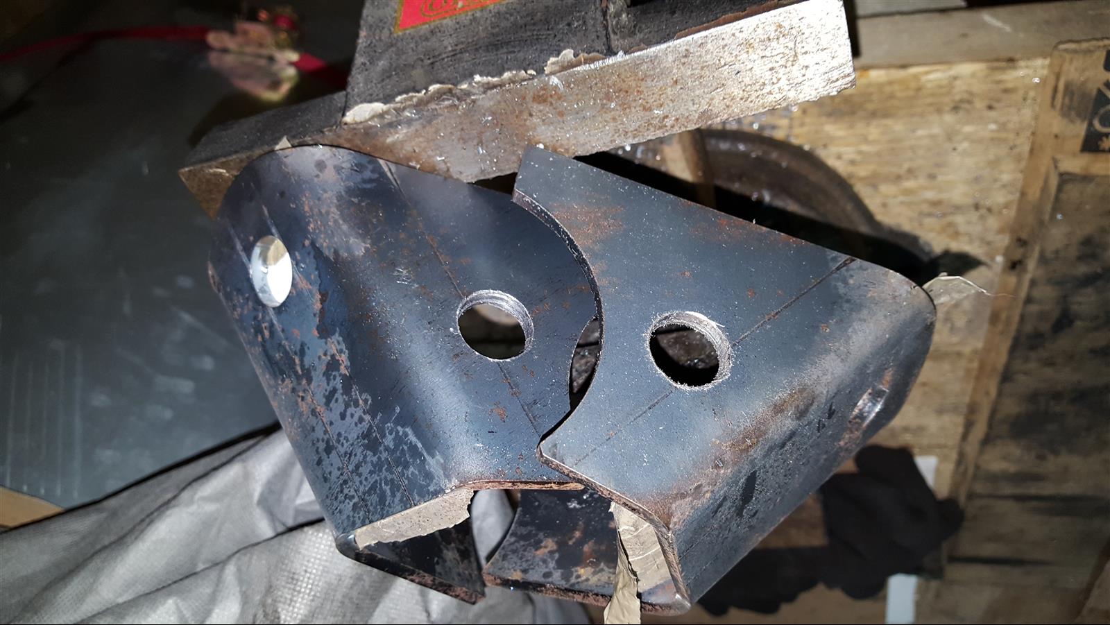

Paddock mais comme indiqué plus haut j'ai du les percer pour accéder au démontage des tôles de protection des disques :nanard833 a écrit :
Tes pattes basses soudées sur le pont sont magnifiques et de bonne facture où les a tu acheté ?
Il y en a des mieux déjà percées mais c'est hors de prix

Salut,nanard833 a écrit :
Tes pattes basses soudées sur le pont sont magnifiques et de bonne facture où les as tu acheté ?
Tu peux en récupérer sur un vieux pont, cela va bien aussi. Il faut juste jouer un peu avec la disqueuse.
