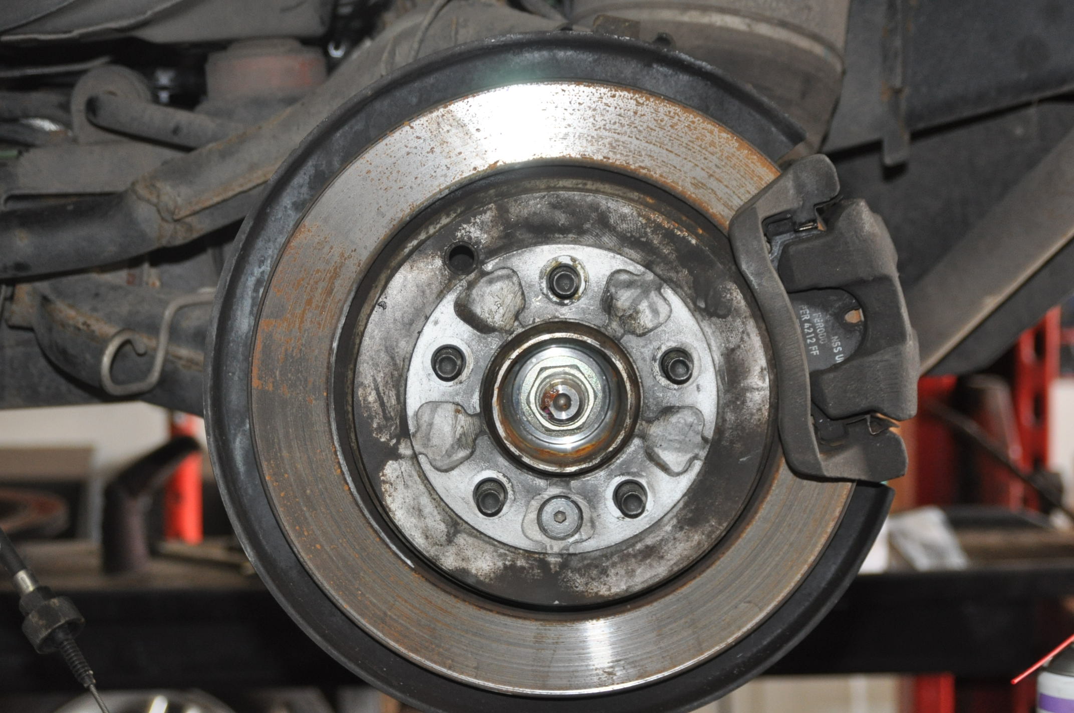

Comment démonter un disque de frein arrière sur un disco 3 ?
Sur toutes les autos que j'ai connu, on a 2 trous dans lequels on met un boulon et on vis chacune son tour jusqu'à ça se se décolle
Là, un seul trou,je visse le boulon, ça ne se décolle pas, et je suis près de la rupture du boulon
Quel est le truc ?
ps : j'ai débloqué le frein à main
Merci d'avance

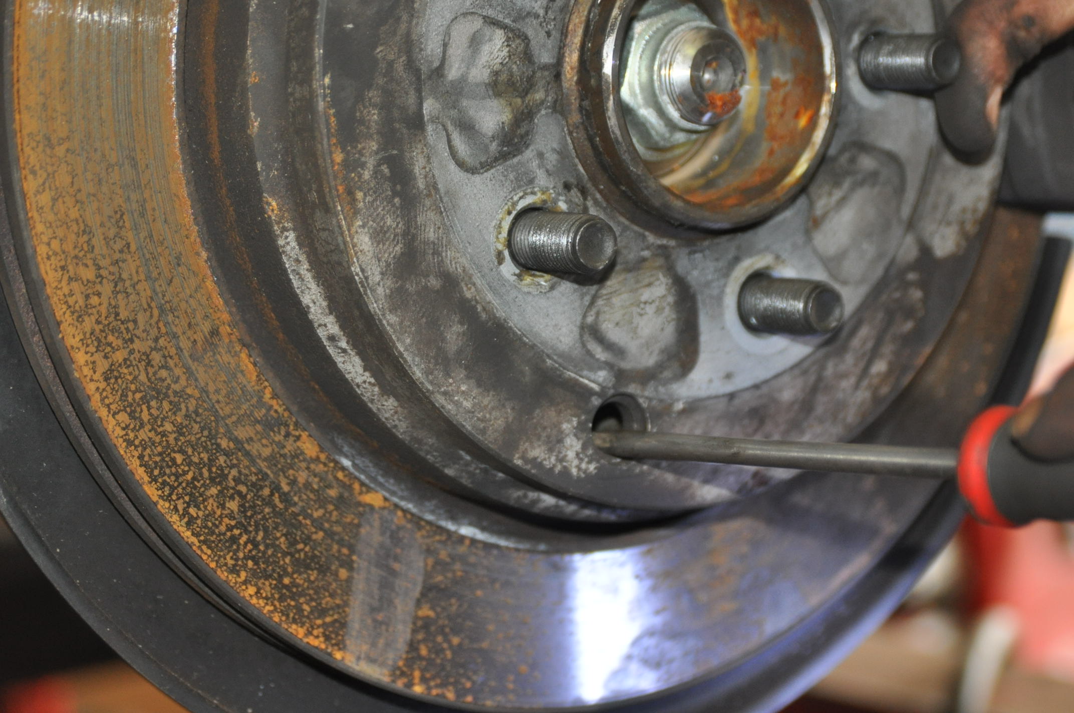

Re: Discovery 3 : démontage d'un disque de frein arrière
C'est peut-être les mâchoires du frein a main qui te bloc ? Une fois l’étrier sortie le disque tambour si je puis dire, doit sortir : En titillant dans le trou, peut-être que tu peux desserrer les patins de frein a main : Il est vrais que lorsque l'on voit ça, on peut se dire : Pas simple le frein à main électrique du disco 3. A+
Il me semble bien qu'il faut un appareil de diag (IIDTool) pour le passer en maintenance le but est de détendre complétement le frein de stationnement.
Tu as la bible du freinage du D3 ici ==> http://cdbl.free.fr/Bodsys/Bodsys_Brake ... s%20V1.pdf
Hum.... non, pas besoin de IID pour ça.
Mais effectivement, il faut desserrer le frein à main (caler les roues avants) avant de commencer.
La bible a toutes les instructions et est en Français !
Au fait, je te trompe pas de côté pour « desserrer » la vis.... moi en générale, je me trompe la première fois, ça ne se décolle pas, ensuite je force, je râle, puis je tourne la vis dans l’autre sens.... et la ca sort (en gros) tout seul!
Mais il me semble que la fonction existe, mais plus possible de vérifier je n'ai plus le RRSMonLand a écrit :Hum.... non, pas besoin de IID pour ça.
Avec cette méthode effectivement pas besoin
Oui en voilà une copie si Patinfo n'a pas la Doc:MonLand a écrit :Mais effectivement, il faut desserrer le frein à main (caler les roues avants) avant de commencer.
Avant de retirer les disques de frein arrière, veuillez suivre cette procédure afin de mettre le frein à main en mode maintenance.
Assurez-vous que les plaquettes et les étriers sont bien en place sur chaque roue.
Le contact de la voiture étant sur Position II, appuyer trois fois sur la pédale de frein et maintenez là appuyée à fond.
Appuyer sur le bouton de l'EPB pendant 3-5 secondes.
Allez à la boite à fusibles principale dans le compartiment moteur et enlever le fusible FL8 de 30A (fusible rose), cela permet de verrouiller l'EPB afin qu'il ne soit pas enclenché accidentellement.
La clé de tout cette procédure est la sécurité pour celui qui travaille sur les freins (« éviter que le frein soit actionné »). Je ne pense pas que cela influe aucunement sur le calibrage du frein (la procédure de calibrage est aussi dans la bible).
Moi, je suis le seul autour de la voiture quand je fais la maintenance et je fais tout dans la journée pour éviter d’oublier ou j’en suis.
J’ai un IID et une autre boite orange qui permet le reset changement huile et EBP. La dernière fois que j’ai touché aux freins arrière je n’ai utilisé aucune.

Bon j'y suis arrivé
J'ai demandé au spécialiste qui entretient mon disco, j'aurais du faire ça dès le début
Une cale en bois, un coup de marteau et hop le disque est venu
Après, démontage des garnitures mais putain de cable de frein à main grippé ... dégrippant 24 h rien... un coup de chalumeau
Mais pas trop de chalumeau, car la gaine intérieure est en plastique ..
Ensuite j'ai amené la fusée chez un pote mécano, il a réussi à sortir le morceau de boulon cassé au marteau burin, j'aurai du y penser avant de tout démonter
Maintenant, faut trouver le boulon cassé, chez land m'a dit mon pote, remonter et réglage du train
Pour démonter la fusée, ainsi que pour l'écrou du moyeu, j'ai du utiliser une clé à choc
Pas de problème avec le frein à main qui se repositionne, j'avais débranché la batterie
Merci à tous pour vos contributions
