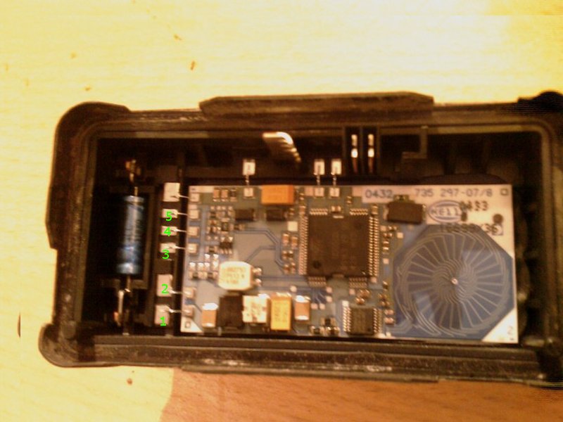

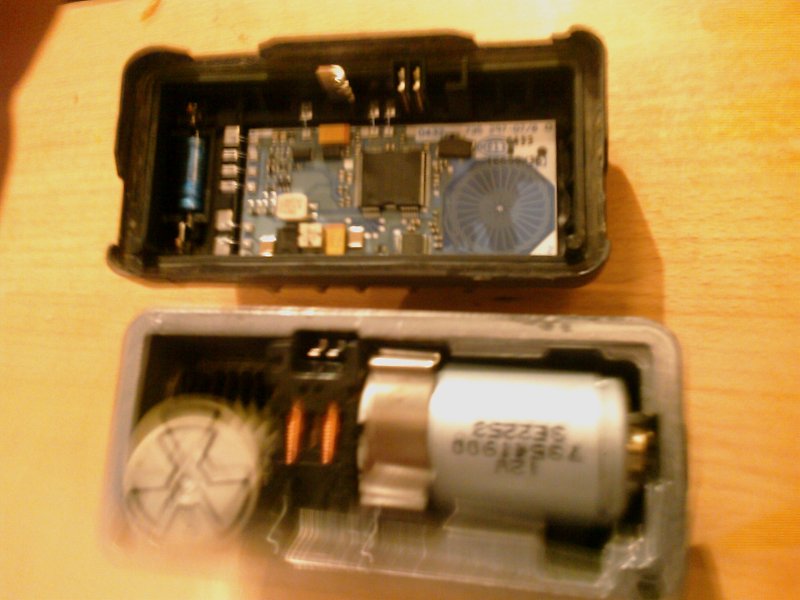

Là, dans le cas de l'actuateur du turbo, il semblerait que le signal PWM ne commande que la position, et pas la vitesse... si j'ai bien tout compris...
Du coup j'ai récupéré des vues de l'intérieur de l'actuateur:
Les vues sont issues de ce forum:
http://www.superturbodiesel.com/std/sho ... hp?tid=614
Reste à voir si celui de la vanne EGR est basée sur le même principe... ;)

Volta a écrit :Là, dans le cas de l'actuateur du turbo, il semblerait que le signal PWM ne commande que la position, et pas la vitesse... si j'ai bien tout compris...
Perso, je pense que l'un ne va pas sans l'autre, surtout dans l'hypothèse où le montage permet essentiellement de maîtriser un ressort de rappel.

Autant je vois bien l'action du RC (sans eau pour moi... :wink: :D ) sur le module de l'actuateur, autant j'aimerais bien voir le signal qui arrive sur les bornes du moteur lui-même...
La réponse doit être dans le module:
Bien que je n'y voie pas d'élément de puissance...
Bon... liste de cadeaux pour Noël prochain: un def Td4, un oscillo numérique 4 voies, un générateur de fonction programmable, un Arduino... :D
J'le savais, qu'il ne fallait pas que je mette les doigts dans un Td4... j'le savais! :mrgreen: :mrgreen: :mrgreen:
Edit: Il semblerait bien que notre actuateur, du moins celui du turbo, serait du type servomoteur...

Une petite info rapide:
Trouvé sur un Forum Polonais:
https://www.elektroda.pl/rtvforum/topic3429703-30.html
Une vue plus en détail du module de commande de l'actuateur... on est plus sur un capteur de position que sur un potentiomètre en 1...
Ce qu'on peut y voir aussi c'est que le "pavé" central comporte ce qui pourrait être l'extrémité d'un pad thermique situé en dessous... et qui si c'est bien ça, ça voudrait dire que ce composant pourrait traiter de la donnée, mais aussi passer de la puissance: pourquoi pas le moteur...
Ce qui serait intéressant aussi, ce serait de chercher le même type d'infos sur la vanne EGR... avec des mots-clés comme la marque du fabricant et la référence...

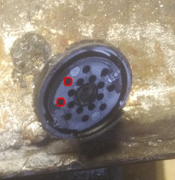

En attendant, j'ai regardé de nouveau les photos de la vanne démontée d'Imer...
Il semblerait bien que là aussi ce ne soit pas un potentiomètre qui renvoie les infos, mais un système genre roue codeuse... :wink:

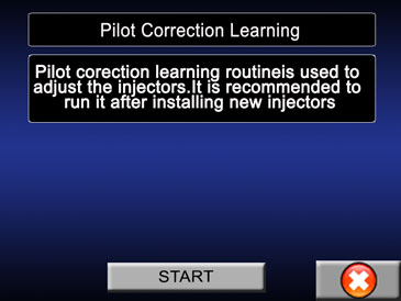

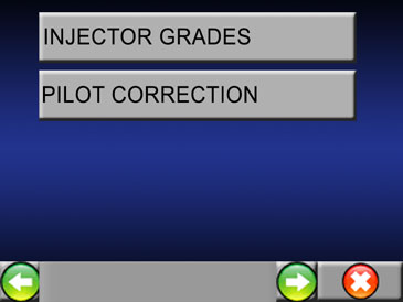

Autre chose: J'ai regardé sur le Nano, les menus qu'il y avait concernant le Td4 et:
Menu:
Codage injecteurs je suppose:
Mais il y a aussi cette fonction:
Ça se passe pareil avec le Forscan???
Idée sotte et grenue comme ça:
Imer a bien dit que le Def était reconnu comme un Transit?
Dans l'ensemble c'est pareil... mais...
Je soupçonne que ce ne soit pas tout a fait le même ECU que dans le Transit... ou du moins pas le même soft...
Va t'en voir que la procédure de programmation des injecteurs, ne soit pas tout à fait la même???
Je serais curieux de voir comment se passe la fonction Pilot Correction Learning... Mais si ça passe moteur tournant, et que cette étape n'existe pas dans ForScan, ça peut être aussi quelque chose à creuser...
Éventuellement est-ce que ça pourrait expliquer ça:

Volta a écrit : Il semblerait bien que là aussi ce ne soit pas un potentiomètre qui renvoie les infos, mais un système genre roue codeuse... :wink:
Je ne suis pas d'accord, Autant la commande de la géométrie du turbo est certainement de type "servo moteur", la commande de l'EGR est nettement plus basique. Le schéma donné par Imer et tout ce que j'ai collecté sur ce modèle de vanne EGR tend vraiment pour une référence de position par potentiomètre à glissière indexé sur la vis sans fin qui est au niveau de la commande de la soupape.
La commande du moteur n'a aucune électronique intégrée donc on est pas sur un moteur sans charbon ni sur un moteur type servo moteur.
Le fait qu'il y ai un ressort de rappel peut indiquer aussi que le moteur ne sert qu'en "contre couple".
On sait aussi que le logiciel de scan renvoi la valeur de la consigne mais on ne sait pas sous quelle forme physique cette consigne est traduite : commande en tension variable, courant variable, PWM, RCO...
Vu les descriptions sur les vibrations "nettoyantes" que l'ECM fait subir à la vanne EGR, je pourrai supposer assez facilement que le simple ressort spiralé n'est pas en mesure de fournir un retour assez rapide de la soupape et qu'une inversion de polarité pourrait être utilisée pour ce fonctionnement particulier. Mais il est également indiqué dans la notice du TD4 qu'en cas de dysfonctionnement de l'asservissement de la vanne, le mode par défaut est la fermeture de la vanne pour assurer le fonctionnement basique du moteur sans recyclage.
Donc, le ressort spiralé est bien capable de tenir fermé la soupape. Donc au final, il n'y a peut être pas d'inversion de polarité à gérer.
Ensuite, on le dit depuis le début, le logiciel (de type gratuit) ne sait pas qu'il s'agit d'un Defender et que même si l'ECM semble le même qu'un Ford Transit, il y a surement des subtilités au niveau des informations récupérables et récupérées. D'où les valeurs quantifiés absurdes de la position du turbo (VGTPOS) mais également peut être au niveau des corrections des injecteurs...
Messages : 2210
Re: Saccades moteur defender puma
Volta a écrit : Ce qu'on peut y voir aussi c'est que le "pavé" central comporte ce qui pourrait être l'extrémité d'un pad thermique situé en dessous... et qui si c'est bien ça, ça voudrait dire que ce composant pourrait traiter de la donnée, mais aussi passer de la puissance: pourquoi pas le moteur...
Certain que oui, il traite la donnée et la puissance car c'est un micro-contrôleur tout en un spécialisé dans la commande et l'asservissement des moteurs électriques :

Ce qui m'a fait dire ça, ce sont les vues d'Imer dont celle-ci:
Et de mon côté, mon interrogation était plus sur l'aspect "retour d'information", que sur l'aspect analogie avec le système du turbo... :wink:
Comme je n'y vois pas vraiment de piste de potentiomètre, mais des "pads" répartis en cercle, j'émettais cette hypothèse... mais pas du tout vérifiée... (d'où le "semblerait"...)
Sur ce point, je te suis.. :wink: Après, qu'est-ce qui maintient la vanne et à quelle position ouverte... peut-être plutôt du PWM???
De ton côté, quand tu dis "tend vraiment", c'est une hypothèse ou une certitude?
Encore une fois, on aurait le bidule dans les mains, on y verrait plus clair! :D
Je suis à la fois d'accord et content ... que tu ne sois pas d'accord... :mrgreen: ça permet d'en débattre, et au final d'avancer! :wink:
Ah bah!.. au moins sur ce point, on est "raccord"... :wink: Encore que on a pris comme exemple, un module "quelconque" et pas spécialement un module de Def...

Quand je lis ça:
Remarque: une réparation normale de l’injecteur Delphi nécessite un support spécial (Hartridge). Le support calcule un nouveau code C2I après la réparation. Mais de tels stands ne sont pas répandus du tout. Si l'injecteur a été réparé de manière artisanale, il n'est pas possible d'obtenir un nouveau code C2I. Dans ce cas, nous n'avons pas d'autre choix que de ré-écrire le même ancien code d'injecteur dans la mémoire de l'ECU. Tout d'abord, ce code est le plus proche. Deuxièmement, c’est le seul moyen de faire savoir à l’écu que nous avons configuré un nouvel injecteur afin qu’il puisse passer du mode urgence au mode normal et réinitialiser l’erreur.
Et ça:
Le problème est que, sur les moteurs Duratorq, les injecteurs et les cylindres sont numérotés dans des ordres différents. Les cylindres sont numérotés de la courroie à la boîte de vitesses (symboliquement représentés sur la photo), mais les injecteurs sont numérotés par ordre de tir. La commande des bouteilles est représentée sous la photo, la numérotation des injecteurs est au-dessus de la photo. Nous devons donc trouver le numéro du cylindre en bas et trouver l’injecteur qui lui correspond en utilisant des chiffres au-dessus de la photo. Dans ce cas, le cylindre n ° 4 contient l'injecteur n ° 3 et la 3ème ligne d'enregistrement.
Je me dis que vu la méthode, une erreur peut vite arriver (soit humaine soit d'incompatibilité de soft entre Ford et Land...) :sm11:
Autre chose qui irait aussi dans ce sens:
Au retour j'avais mon boitier BAS dans le cubby-box et je me suis dit pourquoi pas regarder s'il présente un code défaut et voici:
-P0404 et P1103 (je pense dû à un diaphragme que j'ai monté pour limiter le débit de la vanne EGR)
- P02A8
- P02A0
- P02A4
- P029C
J'ai ensuite branché le pc pour comparer et il ne voit rien...

Messages : 2210
Volta a écrit ::sm9:Bisnouk,
...Autant la commande de la géométrie du turbo est certainement de type "servo moteur", la commande de l'EGR est nettement plus basique. Le schéma donné par Imer et tout ce que j'ai collecté sur ce modèle de vanne EGR tend vraiment pour une référence de position par potentiomètre à glissière indexé sur la vis sans fin qui est au niveau de la commande de la soupape.
Non, ça c'est une cloison de protection pour séparer la partie engrenage de la partie exposée de la tige de soupape. Sur les premiers modèles de vanne EGR, cette protection était déficiente et les suies venaient bloquer les pignons de commande
Sur cette partie, on voit bien des contacts balais de la glissière
Volta a écrit :Ah bah!.. au moins sur ce point, on est "raccord"... :wink: Encore que on a pris comme exemple, un module "quelconque" et pas spécialement un module de Def...
Coup de bol... C'est le bon modèle : Hella 752610 pour Turbo Garret !
