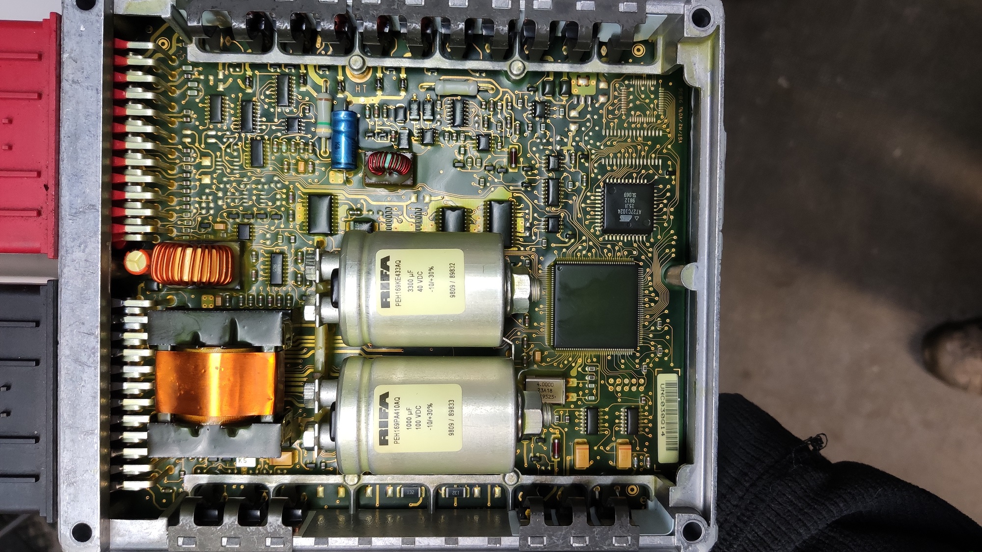

J ‘ai démonté mon ecu. Il porte la ref MSB101170. Est il possible de prendre un ecu d’un autre vehicule portant une autre référence, voire un def d’une autre année pour le mettre dans le mien ?
voici des photos de mon ECU :
