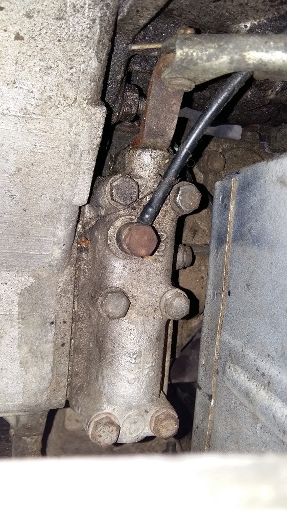

Re: fil bleu qui pend
dit moi si les vis sont bien
- Messages : 13637
Je vois le tuyau de mise à l'air libre, juste un peu trop près de la commande de BT.
je vais le tourné juste un peu
j'avais un des 6 boulons du contour, qui était desserré je l 'ai resserré
merci encore
