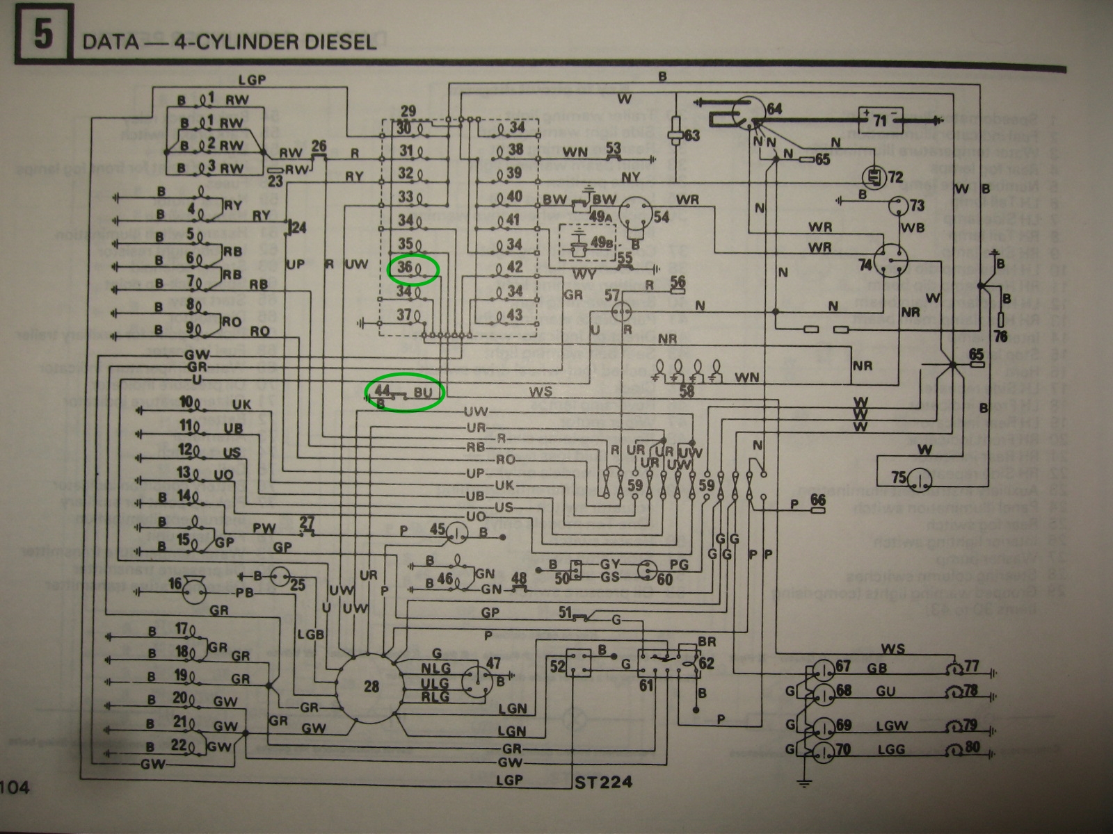

En haut coté droit, le capteur de commande d’allumage du voyant orange de blocage. Le schéma correspondant : légende associé A+
NB: Pich, prends bien soin de regarder les couleurs exactes des fils
