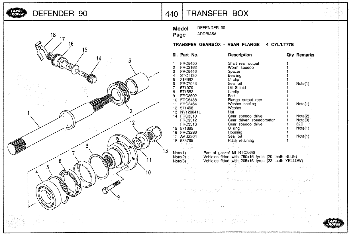

en cours de réfection d'une BT, j'ai perdu la bague qui va au bout du pignon de compteur de vitesse.
Quelqu'un peut donner la forme (c'est bien une bague cylindrique...?) et mieux, les dimensions ?
Merci !
Messages : 13692
Re: Autopsie d'une LT230T
jerome38 a écrit :
28/03/2020 23:26
Je ne vois pas de quelle bague tu parles.
jerome38
Messages : 725
Message non lu par jerome38 »
Le pignon a du jeu sur axial. Je pensais qu'il y avait une sorte d'entretoise au bout pour le centrer dans le carter, ce qui me paraissait confirmé ta photo du démontage du début de post. Mais aprés visionnage plus attentif, je me rends compte que je me suis fait fourvoyer par une mauvaise perception de couleur, qui me donnait l'impression d'une pièce metallique au bout du pignon.
J'ai rajouté une rondelle en nylon pour centrer le pignon, maintenant tout va bien.
Merci !
