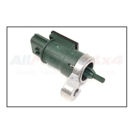

Apparemment ce sera le capteur CKP de villebrequin.
Je reviens du dessous de mon Def. J ai teste le faisceau du CKP justement. Impecc.
En revanche j ai teste celui du capteur de vitesse courte/longue, le A33 dans le plan de cablage de la prise rouge C0158.
Le fil blanc (A33 donc) ne "communique" pas. La connectique a la Terre fonctionne en revanche.
Le carre est nickel et tourne parfaitement.
le capteur de boite de transfert :
