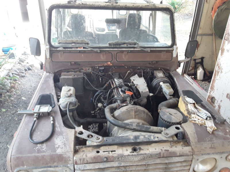

Voici le véhicule en l'état :
Le moteur n'est pas bloqué mais les compressions ne sont pas fameuses, en partant du cylindre du fond, 4, 5, 6 et 7 de ratio.
Intérieur 3 places Ctte, kilométrage un peu au dessus des 100.000 km.

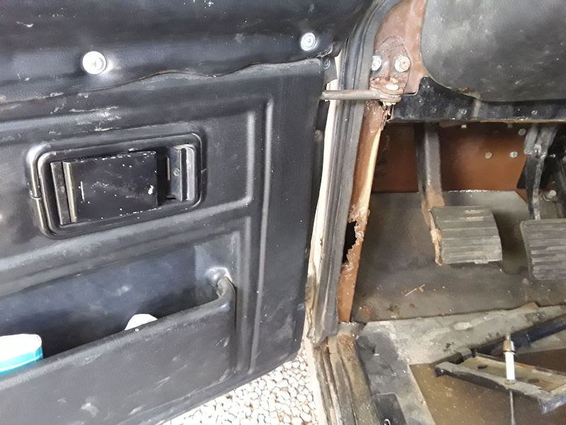

Les montants de tablier sont fichus des deux côtés et les footbox aussi.

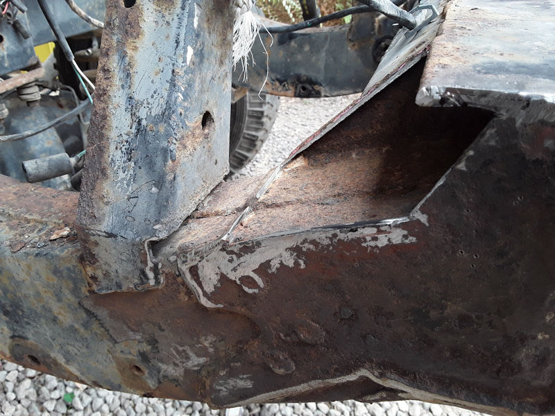

Ce matin, j'ai pu bosser un peu sur la traverse.
La partie supérieure de la jonction traverse/longeron ne me plaisait pas trop. La veille déjà, j'avais essayer de reboucher deux trous au MIG sans grand succès. Ça s'effondrait facilement et je me doutais que l'acier était là aussi bien entamé par la rouille.
J'ai donc décidé de mener une petite investigation à la tronçonneuse.
Pas terrible du tout :
et ce n'est pas mieux à gauche...
J'enlève tout ce qui est pourri des deux côtés
et je fabrique deux pièces pour reboucher
Reste à les souder mais je dois partir au travail. La suite demain ! ;-)

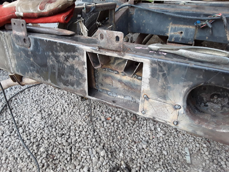

J'ai soudé les deux petites pièces visibles dans le post précédent et je me suis attaqué à la pose des deux extrémités de la traverse.
Le guide fabriqué dans un fer plat m'a bien servi pour positionner correctement les pattes de fixation de la benne. A priori, au remontage, ça devrait tomber pile poil en face.
J'ai fabriqué les deux petites pattes et je les ai boulonnées sur mon guide. Après avoir vérifier l'alignement de la traverse avec le nouveau côté une bonne dizaine de fois, j'ai pointé.
Idem pour le côté gauche.
Soudure de l'ensemble, assez content du résultat et en plus, c'est droit !
Les pattes de fixation d'origine de la benne ne sont soudées que sur la face de la traverse et pas en coin sur le dessus. L'eau finit par s'infiltrer par là quand la peinture commence à se barrer. J'en ai profité pour faire un cordon et rendre cette assemblage étanche.
Demain, meulage des soudures et fabrication des quatre renforts pour les côtés.

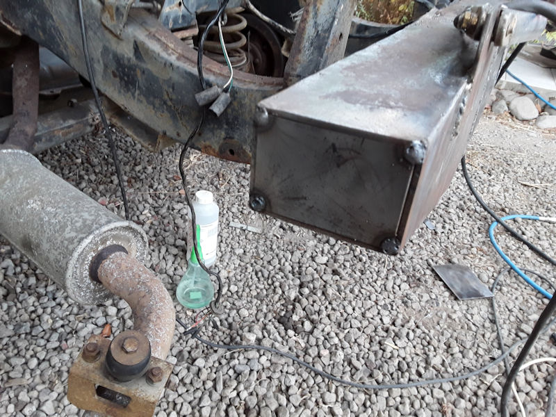

Alors, pour aujourd'hui :
Fixation des pattes de renfort, centre de la traverse et bouchons aux extrémités.
Pattes de renfort haute et basse :
Petit rebouchage :
Grand rebouchage :
Bouchon droit :
Bouchon gauche :
Reste à souder définitivement et à concevoir la patte de fixation pour le pot d'échappement (silencieux). Ce weekend sans doute ou demain si j'ai le temps...
