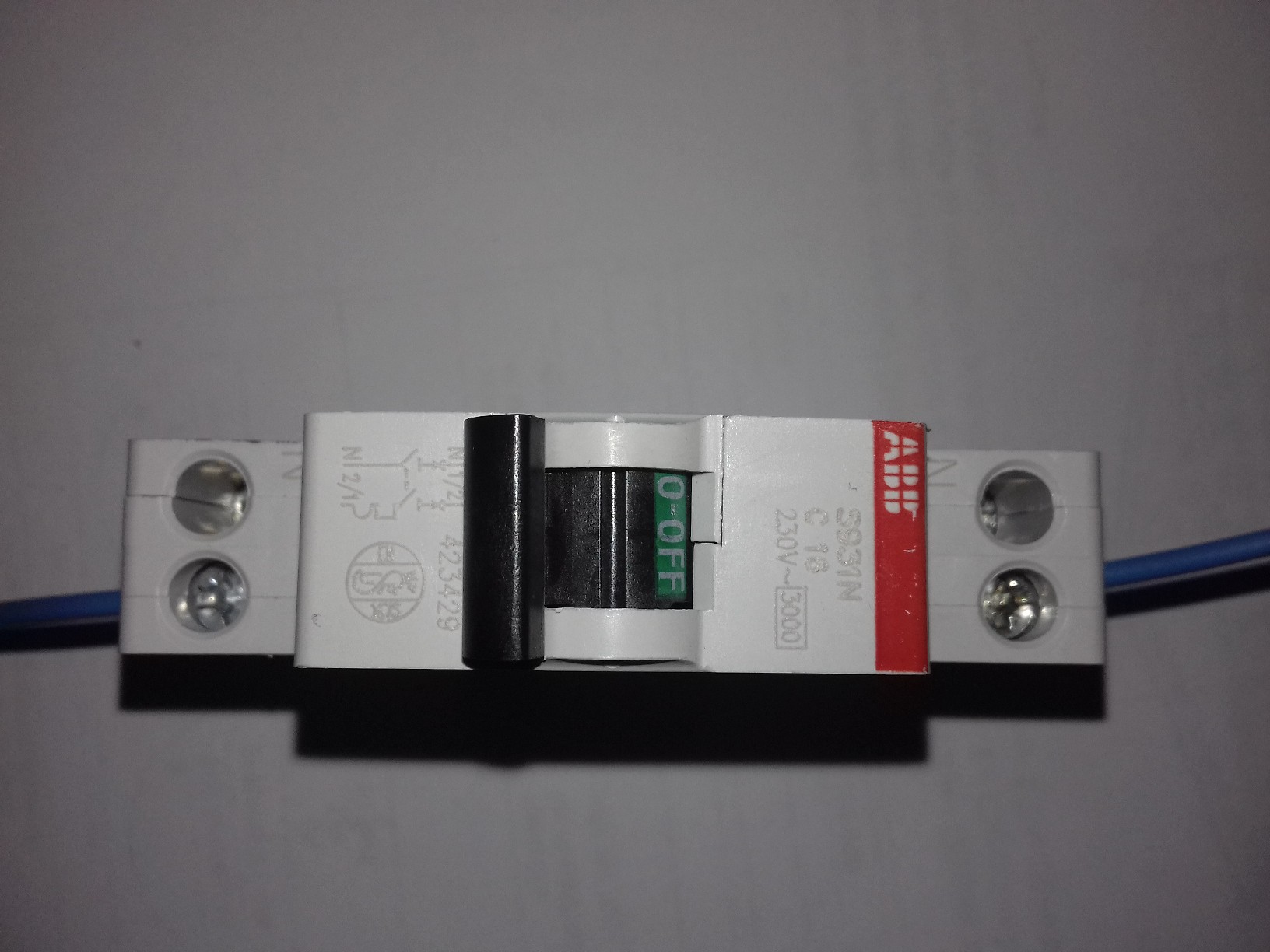

Voilà une photo de mon fusible réarmable:
Demain je me remets au boulot et je vais trouver scrongneugneux....
Merci encore.
Ce n'est pas parce qu'une erreur se répand qu'elle devient vérité. Gandhi.

Ton fusible est un C16, donc 16 A, un peu fort; si tu en trouves un de 10 A c'est mieux voir un 6A cela serait le top.
