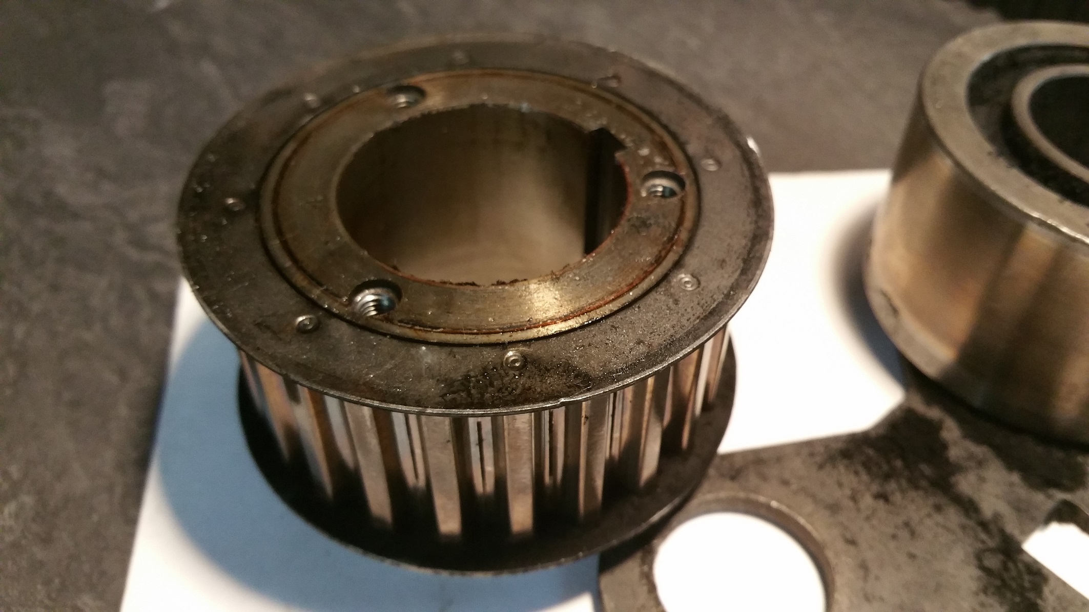

encore un truc bizarre, la clavette, que je ne n 'arrive pour l'instant pas à enlever et qui semble differente
Re: distri : carter bouffé sur 3mm !!
ok merci patter, je vais la tomber cet aprés midi je te dirai)

Sur mon 300 Tdi, mes deux clavettes doivent être d'origine et elles ne s'enlèveront pas facilement. A la main: j'ai essayé.foxy34 a écrit :encore un truc bizarre, la clavette, que je ne n 'arrive pour l'instant pas à enlever et qui semble differente

ok merci, car si j'arrive à les sortir, je me demandais si je devais vidanger la voiture avant de sortir de joint spi en bout de villo (?? merci !)
Bon, voici les photos de cet après midi, j'ai tout déposé
Je crois que tu avais (encore) raison, l'incident a eu lieu avant.
Si tu peux jeter un oeil aux photos, je dis rien exprès pour ne pas fausser
merci merci !
merci merci !
