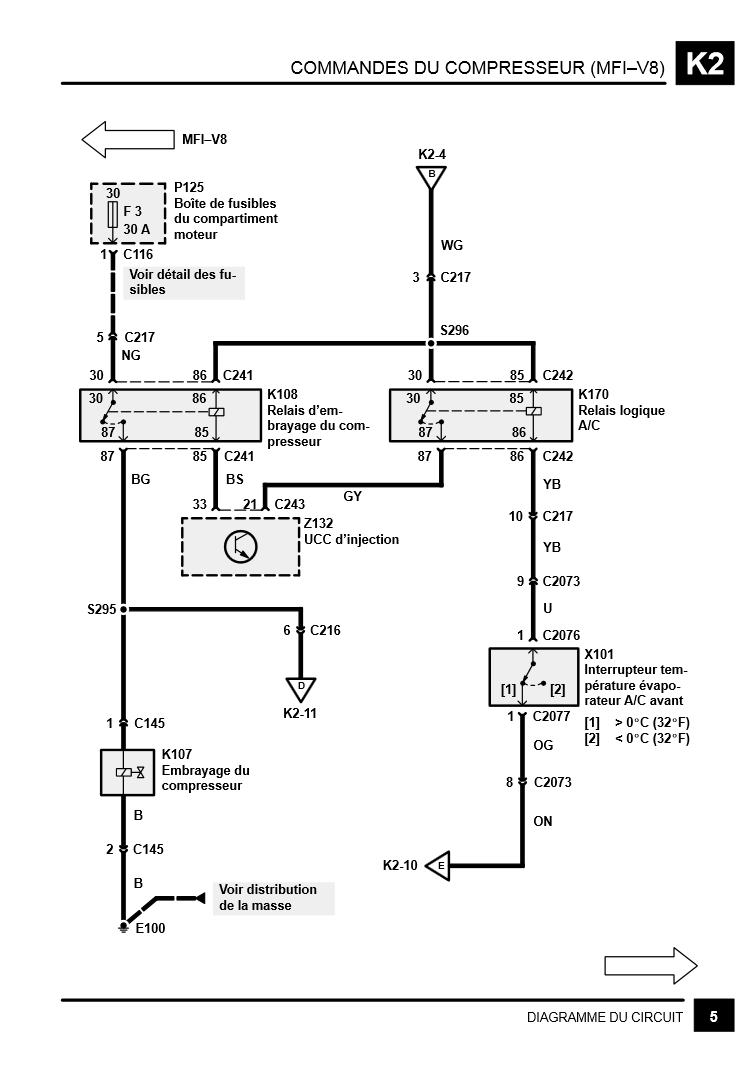

Vérifie les tensions au niveau des fusibles dans le compartiment moteur et du support du relais. Je suppose que tu parles de l'alimentation de l'embrayage électrique du compresseur.

Je reviens vers la FAQ avec quelques interrogations. Mon manuel électrique est en anglais et je commence à me demander si je ne me serais pas planté dans les relais / connecteurs qui sont peut-être inversés selon conduite à gauche ou à droite.
Dans le doute j'ai tout repris sans me fier aux photos.
Le connecteur C145 (fil noir et fil vert/noir) du compresseur ne délivre quasi aucune tension. Pour moi le problème doit venir du relais K108 puisque les fusibles sont bons mais c'est là que je galère. Pour être certain de le localiser correctement, j'ai noté les couleurs des fils du connecteur C241 de ce relais
connecteur relais
connecteur relais
Capture du 2018-07-27 11-39-12.png (9.2 Kio) Vu 4872 fois
mais aucun ne correspond que ce soit du côté droit ou gauche.
Son numéro commençant par un 2 il est normalement dans les environs du tableau de bord...
Quant à la jonction S295 elle ne figure nulle part dans mon manuel à l'exception des schémas (aucune mention de HJ pour la localiser)
Le manuel anglais serait différent du français, la couleur de câbles pourrait elle varier ? Je n'y crois pas... mais dans le doute...
