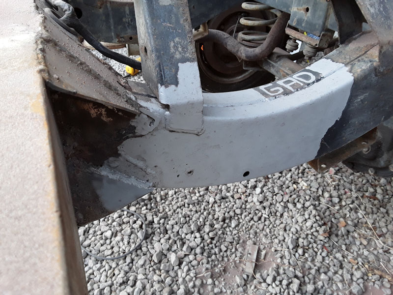

Jardeheu 972 a écrit :Merci Jean Yves.
J'ai sorti plein de terre de la traverse, c'est à se demander si elle n'a pas été conçue dans le but de la retenir... Les entrées sont grandes et les trous d'évacuation, eux, sont petits et s'obstruent facilement. :mrgreen: :mrgreen:
Je pense agrandir, voir ajouter des trous d'évacuation. Cela permettra à la boue de sortir plus facilement et aussi de rincer si besoin. Je pourrai même en profiter pour passer un coup d'antirouille par projection dans les corps creux. Un avis, des conseils sur ce point ?
oui, c'est une bonne solution, ça permet de rincer et de traiter le cas échéant. Tu peux aussi percer les parties du châssis qui par endroit sont des zones à retenir la merde, de manière à passer un tuyau pour laver, des trous à la scie cloche de Ø 40 par exemple, quitte à y mettre une plaque vissée pour obstruer le trou, qui pourra être démontée pour rinçage.. :wink:

Notamment sur les points bas du châssis. 4 par longerons ça me semble pas mal. Avant, arrière et un juste avant les essieux av et ar. Bon, faut pas que ça se casse en deux non plus... J'ai un foret étagé, ça usine très bien, mieux que les scies cloches à mon goût.
Est-ce que quelqu'un a une astuce pour traiter l'intérieur des longerons ? Pour les nettoyer, je pense utiliser un furet pour nettoyeur HP. Je suis quasi certain de sortir toute la boue et paillettes de rouille présentes à l'intérieur. Pas de problème pour le séchage, suffit que je mette le châssis au soleil à midi et il va monter facilement à 60° voir plus. Mais ensuite ? Je laisse comme ça ? Je mets une cire, une peinture speciale et comment surtout ? J'ai un compresseur mais je n'ai pas trouvé d'accessoire permettant de pulvériser dans un corps creux.
Je vais fouiller dans le forum, je ne dois pas être le premier à me poser cette question.
Jardeheu 972
Messages : 405
Localisation : Martinique
Après avoir parcouru le forum, je pense m'orienter vers cette solution : Kit pistolet special corps creux + antirouille + traitement cire
Déjà essayé par certains ?

La traverse était presque terminée à l'épisode précédent. Resté juste la patte pour le pot d'échappement.
L'idée c'est de partir du bout qui est dans ma main gauche pour reconstruire le truc tout rouillé de droite.
Problème : Cette chute de tôle est en 3mm, trop dur à plier dans l'étau et pas encore de plieuse. (Va falloir que je m'en fabrique une depuis le temps que je le dis...)
Solution : Je réalise deux entailles avec un disque à tronçonner de façon à pouvoir la plier plus facilement.
Un petit tour dans l'étau.
et avec l'aide du persuadeur, ça va tout seul :
Reste à refaire un cordon de soudure pour supprimer la faiblesse dûe au tronçonnage :
Un coup de meuleuse :
et une coupe en biais pour ressembler à l'origine :
Au tour du trou oblong.
Deux perçages Ø16 avec le foret à étage. J'adore cet outil !
Un coup de tronçonneuse puis de lime pour les relier et c'est bon.
Soudure sur le châssis et on en parle plus.
à suivre ...
