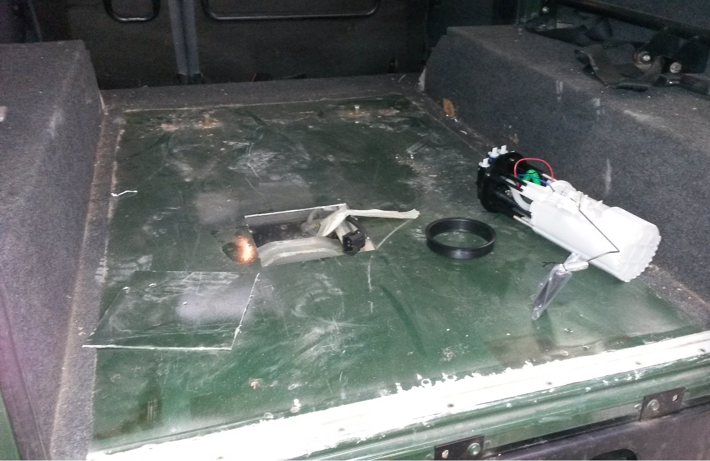

Ayant fait changer ma traverse, j'en ai profité pour demander à faire découper une trappe d'accès dans la benne, pour éviter de casser les branchements à la dépose du réservoir, et j'ai changé ma pompe, mais la neuve fait le même bruit ... (j'ai toujours l'ancienne, au cas où ?). Pour info, la pompe continue de tourner (mais c'est pour maintenir la pression vers les injecteurs ?), moteur tournant, mais elle est plus difficile à entendre, à cause des bruits du moteur.
Pour arrêter mon moteur, une fois la temporisation achevée, et après avoir tourné la clé en position 0, comme indiqué plus haut, j'actionne un accessoire, essuie glace, pédale de frein etc ... qui, consommant davantage que les 4,5 volts détectés par Volta, coupe l'alimentation électrique des injecteurs, et donc le moteur s’arrête !
Nous avions vérifié toutes les masses, mais peut être faudrait-il les doubler ?

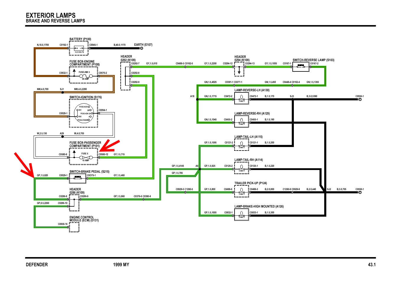

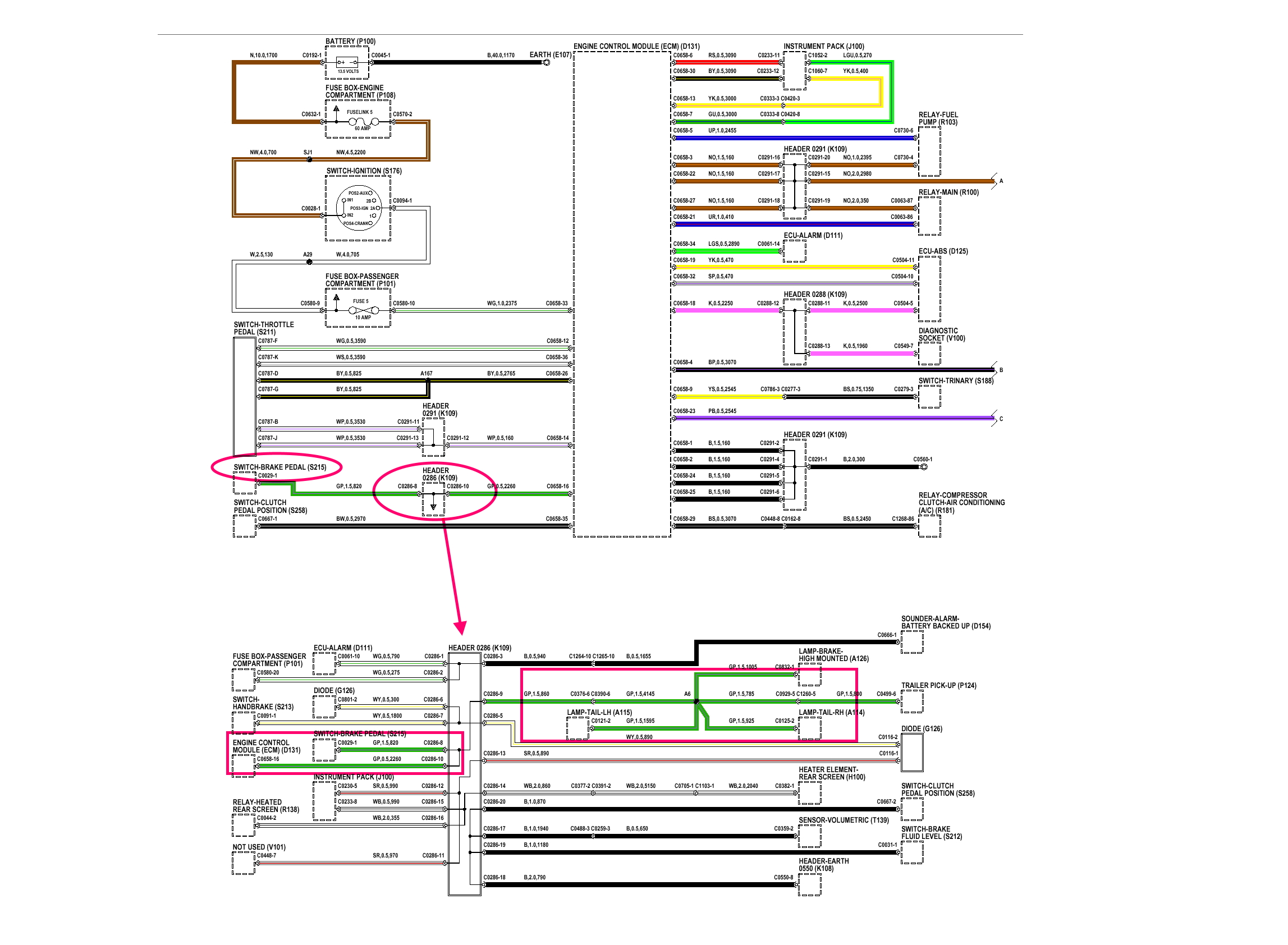

Il suffit donc de mettre en route un consommateur alimenté en + APC (stops clignos ou essuie-glaces) pour "écrouler" cette tension et arrêter le fonctionnement de l'ECU...

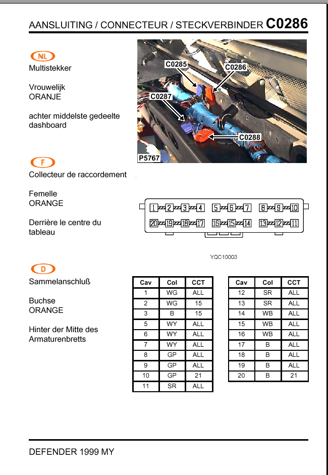

Tu pourras voir ça à partir d'ici:
https://www.landroverfaq.com/viewtopic. ... 4&start=31
En fonctionnement "normal" ça se passe comme ça:
Lorsqu'on met le contact, un + est envoyé à l'ECU. l'ECU commence à fonctionner et fait coller RL100, qui réalimente la partie" puissance" de l'ECU, ainsi que certains périphériques...
Dans le même temps, un + est envoyé à l'alternateur, en passant par le voyant de charge... Quand le moteur est démarré, et quand tout est OK, le voyant a un +12V de chaque côté (le+12V APC et un +12V fourni par l'alternateur), donc il reste éteint... En cas d'anomalie de charge, il y a une différence "entre les deux 12V" ce qui allumera le voyant.
Dans le cas qui nous occupe, lors de la coupure, théoriquement l'ECU devrait cesser de fonctionner... Or, ce n'est pas le cas!
Les 4V suffisent à continuer de faire fonctionner l'ECU, le moteur continue de tourner, l'alternateur aussi... qui continue de fournir ce 4V qui alimente l'ECU et ainsi de suite!
C'est le serpent qui se mord la queue!
Quand on aura trouvé la queue ou la tête du serpent... On coupera l'un ou l'autre!
Quand j'aurai un ECU a réparer, il faudra que je pense à regarder à partir de quelle tension il décroche... ça peut être intéressant...
Pour tes essais, si tu démontes le tableau de bord, essaye de débrancher le connecteur derrière la platine voyant... Logiquement si c'est bien le même souci, le moteur devrait s'arrêter en coupant le contact...
Autre chose: LandLover a eu ce problème suite à une inversion de batterie... le second que je connais avec ce cas, lui, a été acheté dans cet état... donc impossible de savoir ce qu'il s'est passé avant...
Pour le tien, est-ce que ce problème est arrivé du jour au lendemain, ou y a-t'il eu d'autres choses qui ont provoqué cette panne et de quelle année est ton véhicule?

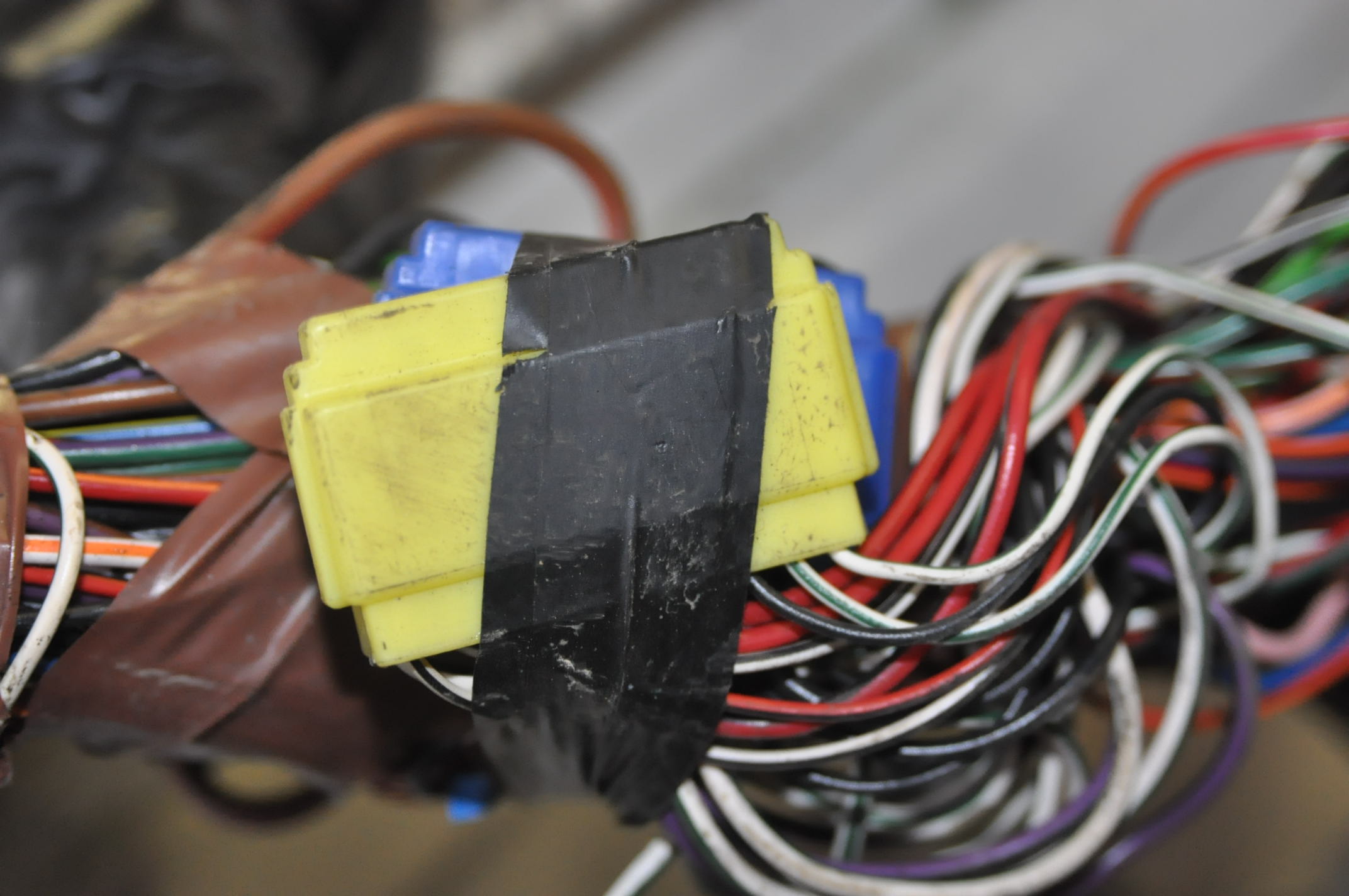

Je ne sais pas si ça à un rapport mais au remontage de ma BV, il y avait une prise sans destination (elle n'était pas branchée avant le démontage) et je ne sais vraiment pas à quoi elle sert (PJ), c'est au niveau de la partie ARG de la BV. Sinon les seuls dysfonctionnements que j'ai à part le stop moteur sont la prise du capteur de frein à main cassée et le moteur d'essui-glace AR (le courant arrive mais ça tourne pas). Pour terminer, j'ai vérifié les 5 masses.

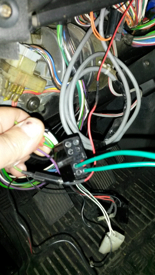

Juste une autre piste, peux tu déconnecter le bouton de Warning, et faire un test. Si cela fonctionne met un shunt sur le support du bouton comme dans ce topic: Clignotants HS et fusible qui saute .
En effet dans le bouton de warning ils se cotoient le + aprés contact et le + permanent, donc une possibilité de fricotage, pourrait se présenter à ce niveau en cas de défaut du bouton.
- LandLover110
- Messages : 153
- Localisation : Amiens
Re: Problèmes électriques suite inversion batterie Defender Td5
Bonjour LØLØ,
J'ai fait tout comme tu disais ... ... et le moteur tourne toujours, clé ôtée du Neiman ! (à noter que mon téléphone étant en charge sur un allume cigare branché sur le + contact, le chargeur s'est éteint, normal ...)
J'étais à l'arrêt dans une file de voitures, et j'ai pu avancer, mais quand j'ai appuyé sur le frein, le moteur a calé (là aussi, normal, quand on connait mon problème ...).
Un coup de clé, et le moteur s'est remis à fonctionner. J'ai recommencé à plusieurs reprises, le moteur tourne toujours quand on retire la clé, après le préchauffage, et sans accessoire allumé. En appuyant sur le frein, on provoque une consommation de courant (comme quand on utilise les essuies glaces), et la tension s'écroule, provoquant l'arrêt du moteur.
Je présume donc que mon dysfonctionnement ne vient pas de ce coté là : encore une piste d'éliminée !
A ta disposition pour d'autres essais !

Salut,LandLover110 a écrit : ↑25/03/2020 11:15
Donc, j'allume les codes : rien !
J'e fais un appel de phares, codes allumés : rien !
Il m'a fallu appuyer sur la pédale de frein pour couper le moteur ...
Ce que j'en conclus : le circuit électrique de frein et celui de l'essuie-glace seraient "en amont" du circuit d'alimentation des injecteurs, donc ils agissent sur la tension résiduelle alors que les lumières sont branchés sur la batterie ?
Tiens effectivement, ce que l'on peut relever c'est que l'action sur la pédale de frein envoie un +12V directement au calculateur en même temps qu'aux feux stop arrière. Via le collecteur de raccordement C0286. Ce collecteur, ce trouve dans le faisceau derrière la console centrale un peu fastidieux d'accès. Selon l'année du land, sa couleur peut changer mais si c'est un orange (ancien) il a 2 x 4 liaisons + 4 x 3 liaisons, et si il est jaune, il a 5 x 4 liaisons. . Peux tu essayer de faire un test en débranchant le faisceau arrière au niveau du tablier compartiment moteur a droite sous le vase d’expansion. Dans ce cas on est sur qu'il n'y a plus les ampoules de stop, est ce que dans ces conditions le moteur s’arrête aussi ?
Un autre test, si tu enlèves le fusible (F6) qui alimente entre autre, le circuit des feux stop, est-ce que tu peux arrêter le moteur en appuyant sur la pédale ? si oui, cela peut vouloir dire que tu as un problème dans le faisceau ou dans l'un des collecteurs de raccordement K109; 292 ou 294 ou 286.
