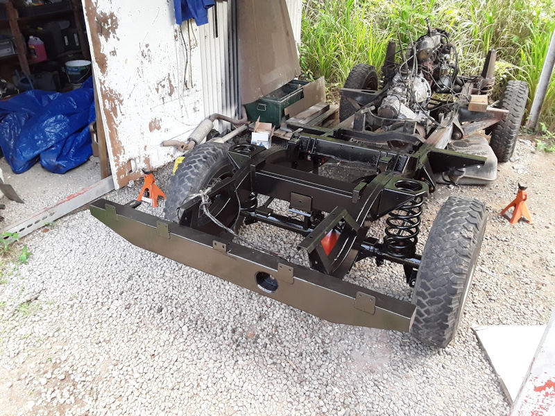

Deuxième couche d'antirouille pour le châssis avec application au pistolet cette fois-ci. Il n'y a pas photo, le résultat est bien meilleur qu'au pinceau.
Sablage des bras inférieurs avant/après ainsi que les silent-blocs.
Les bras inférieurs et supérieurs, rotule de pont et support sur châssis passent aussi en peinture.
Sablage du pont.
Décapage des ressorts, pas marrant du tout à faire....
à suivre ...

Peinture, peinture et peinture.
Demi châssis arrière, pont, ressorts, bras de suspension inférieurs et supérieur et bien sûr remontage.
à suivre...

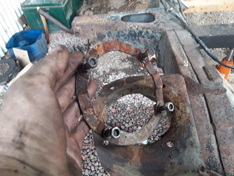

Inspection des ressorts :
A mon avis, un bon coup de sableuse et ils seront bons pour reprendre du service.
Inspection du châssis :
Ce sont surtout les parties avant qui accueillent le highlift qui sont pourries. Encore un formidable nid à eau et à boue sur nos chers LR... :roll:
