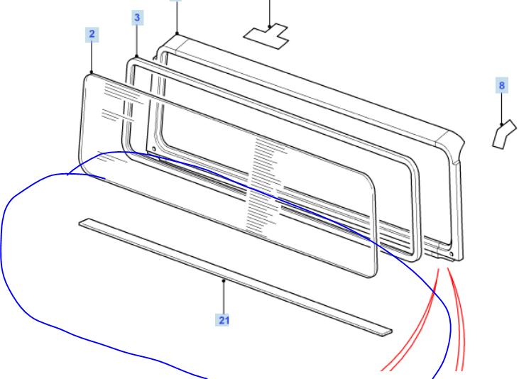

Salut, merci pour la reponses et le tuto, mais c'est le joint sous la baie de pare brise que je veut changer, au dessus du tablier..et je sais pas comment my prendre niveau démontage pour juste soulever la baie de pare brise et y installer le joint mousse..LØLØ a écrit :Salut,

[quote="LØLØ"]Ah pardon, le con, je n'avais pas agrandi ta première pièce jointe au sujet. Là c'est un peu plus compliqué, car pour lever la baie de parebrise, il faut démonter soit le toit , soit lever l'ensemble toit avec la baie et les coté vitré en les démontant au 4 coins de la caisse la charnière haute de porte arrière des petits trucs au niveau de la serrure et du montant de porte arrière droit, puis en levant avec un palan ou un pote costaud tu as accès au joint bas entre la baie de parebrise et le tablier.
Méthode qui s'avère moins compliqué et risqué d'un point de vue étanchéité que de démonter juste le toit, ou là il y a beaucoup de petit boulon de 10 et le ciel de toit qui est laborieux à enlever et à remettre correctement sans casser la moitié des tétouilles.

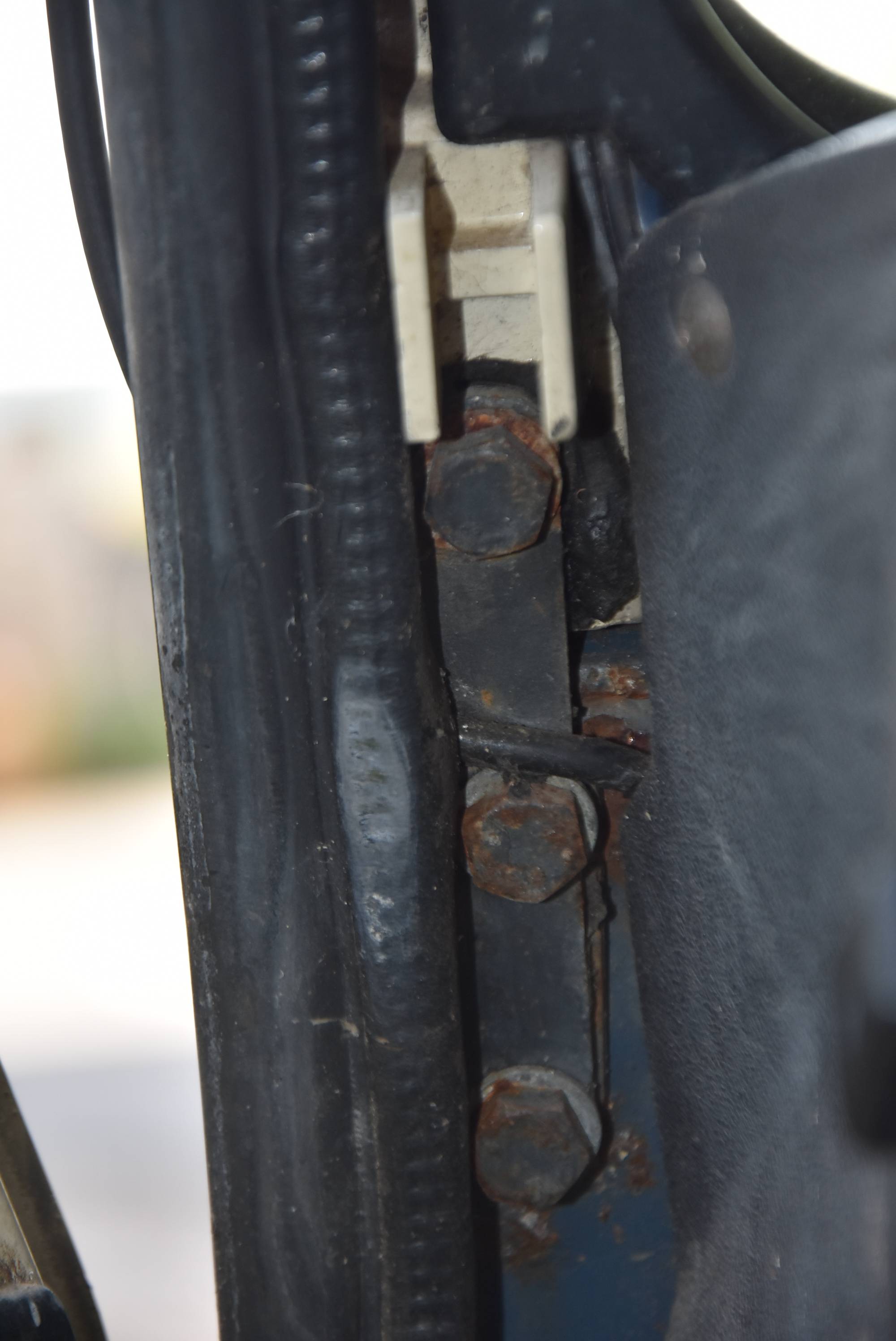

Il faut aussi démonter les charnières fixes au moins sa vis du haut et les grandes vis de bridage de la baie sur le tablier : Dans certain cas, tu as juste une petite platine à 3 trous pour fixer la charniére ou patte extérieur, dans ce cas tu as la vis de 13 du haut à démonter et le cache ne gène pas trop. Par contre, il faut sortir le joint de porte en tirant dessus au moins sur la partie montant de la baie. Peut-être qu'aussi il faut enlever la poignée de maintien coté passager.

Salut, merci pour les precision et le poste !LØLØ a écrit :LØLØ a écrit :Ah pardon, le con, je n'avais pas agrandi ta première pièce jointe au sujet. Là c'est un peu plus compliqué, car pour lever la baie de parebrise, il faut démonter soit le toit , soit lever l'ensemble toit avec la baie et les coté vitré en les démontant au 4 coins de la caisse la charnière haute de porte arrière des petits trucs au niveau de la serrure et du montant de porte arrière droit, puis en levant avec un palan ou un pote costaud tu as accès au joint bas entre la baie de parebrise et le tablier.
