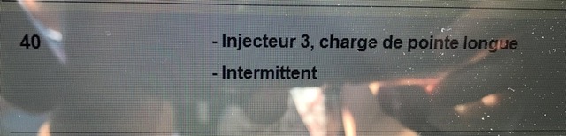

Après moules changements de pièces j'avais abandonné l'idée de me débarrasser de cette fameuse vibration.
Jusqu'a ce passage à la valise cet après, midi, effectivement un injecteur fait la tête.
Code erreur effacé puis réapparu, confirmation que c'est un problème actuel et non pas un vieux défaut pas effacé.
Que signifie selon vous cette "charge de pointe longue"? Interprétée par valise Delphi.
Merci! :mrgreen:

Messages : 2055
Re: Problème volant moteur?
A part une traduction impropre de l'anglais, je ne vois pas...
Qui a fait la mesure?
Peux-tu récupérer les données relative à l'équilibrage (les quantités injectées doivent être assez proches) des injecteurs?
BstDef110
Messages : 30
Enregistré le : 30/09/2018 19:38
Message non lu par BstDef110 »
Normand 1400 a écrit :A part une traduction impropre de l'anglais, je ne vois pas...
La mesure sort directement de la valise.
Et le problème était la avant qu'ils aient été réglés ( ce qui à fait grand bien au moteur soit dit en passant ).
Pour les données relatives à l'équilibrage, la seule valeur récupérée est en +/- entre 1 et 3, mais aucune idée qu'ils s'agisse bien de ce dont tu parles. Valeurs communes aux 5 injecteurs.

Messages : 2055
Donc tu as toujours les injecteurs d'origine...
370 000 km, même pour des injecteurs pompe, ça commence à faire beaucoup. Ça pourrait expliquer le message « Charge de pointe longue » : au pire, en forçant un peu sur l'auto persuasion :mrgreen: on pourrait comprendre que le temps d'injection principal en marche normale d'un des injecteurs est beaucoup plus long que celui des autres, ce qui traduit une altération importante de ses fonctionnalités.
Il faut absolument se faire une idée précise de leur état, d'où la question de récupérer informatiquement les valeurs d'équilibrage de chaque injecteur. L'autre solution est de les déposer (surtout le N°3, qui est à l'origine du défaut) pour les faire contrôler, mais bon, il y a plus simple et plus rapide, à condition de disposer de l'interface (Nanocom).

Du coup, de retour après quelques changement.
J'ai tenté une traduction en Injector 3 Peak Charge Long, et là, miracle, plein d'infos sur le sites anglophones. Verdict, tous ont résolu ce code avec le changement de faisceau. Du coup, changement du faisceau d'injecteurs, et un bon nettoyage de la prise rouge (farcie d'huile), j'ai perdu le code erreur "injection de pointe longue". Probablement que l'huile n'aidait pas le courant à passer...
Concernant les valeurs, ça toune entre -5 et +5, ca varie en continu mais les valeurs sont communes aux 5.
Le cognement du moteur est en revanche toujours présent. Du coup la solution va être un démontage et contrôle... qui ne m'amuse guère :mrgreen:
