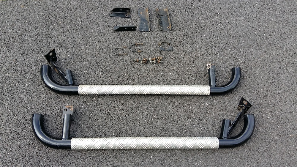

Bonsoir à tous,
J'espère que les vacances se sont bien passées ou arrivent bientôt.
J'aurais besoin de vos lumières, car ma femme m'a acheté des marche pieds d'occasion mais je ne sais pas comment ils se montent.
Je vous met les photos de la visserie qui lui à été donné avec.
Pouvez vous me dire qui va avec quoi?
merci d'avance

pour info je vais les monter sur mon DEF 90- 2,5 l TD de 1988

Note 2 : c'est des marches pieds d'origine LR ou pas ?
Note que ta demande est en plein mois d'août, et que beaucoups sont en vacances.
Re: marche pieds
Salut The Pater,
Oui, et il étaient monter sur un def 90

J'ai cherché sur le web avec les mots clefs : side step runner defender mounting instruction.
Rien trouvé concernant le modèle que tu as.
J'ai trouvé une référence DA7012, mais pas sûr si c'est une référence LR ou Britpart, ce la ressemble, mais les fixations sont différentes.

et toi avec ce que tu vois sur la phot, tu n'aurais pas une idée?

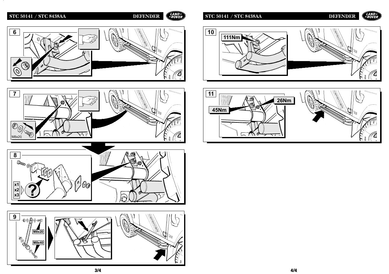

Vois sur le rave dans instruction de montage des accessoires defender pour la ref STC50141 / STC84338AA si cela peut t'aider, c'est le montage des barres latérales de protection :
Je n'ai jamais monté de barre sur un 90. Sinon que je pense que les brides ronde de 50 doivent se monter sur le tube rond qui est devant les roues roue arrière sur le châssis, pour le reste, il doit peut-être te manquer quelques vis ???

Déja merci pour tous les renseignements et surtout les 2 notices de montage
Demain, je vais regarder si tous correspond et je te dirais si cela va

Hier , j'ai essayé de monter mes marche pieds et cela ne va pas du tout
il faudrait que je perce sur le chassis 2 trous
