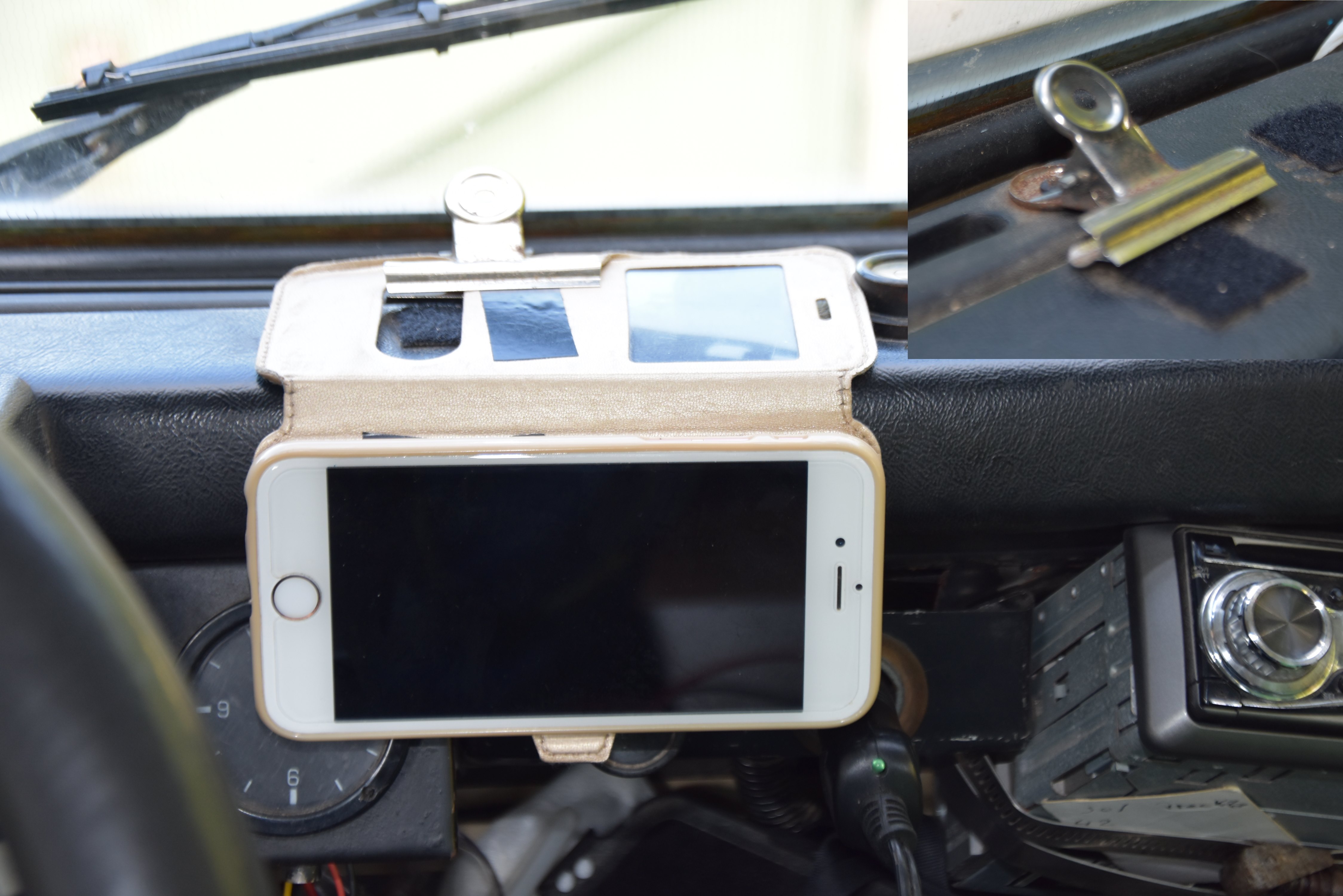

Un support de téléphone universel, avec une coque à clapet, consiste a fixer une pince avec l'une des vis de la bouche de dégivrage: Un autre plus simple, avec un élastique à cheveux autour du couvercle de cendrier: Maintenant, je serai curieux de voir les solutions adoptées par les landeux pour fixer leur téléphone.

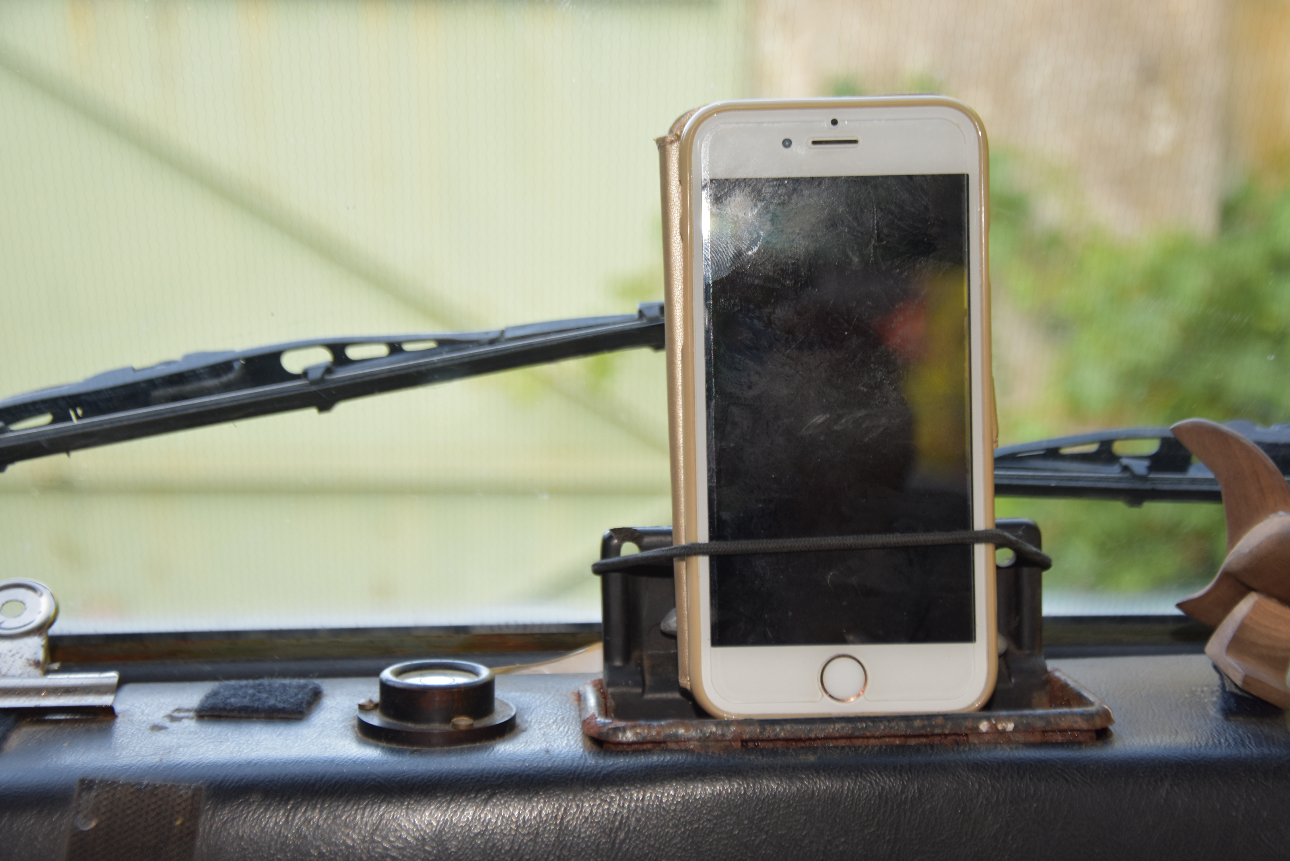

Pas bête du tout !LØLØ a écrit : Un autre plus simple, avec un élastique à cheveux autour du couvercle de cendrier:
Note que pour mon GPS Silva (un truc monstreux datant de 1997, sans carte, j'avais fabriqué un support venant utiliser la place laissé libre quand on enlève le cendrier. Il faudrait que je le retrouve.

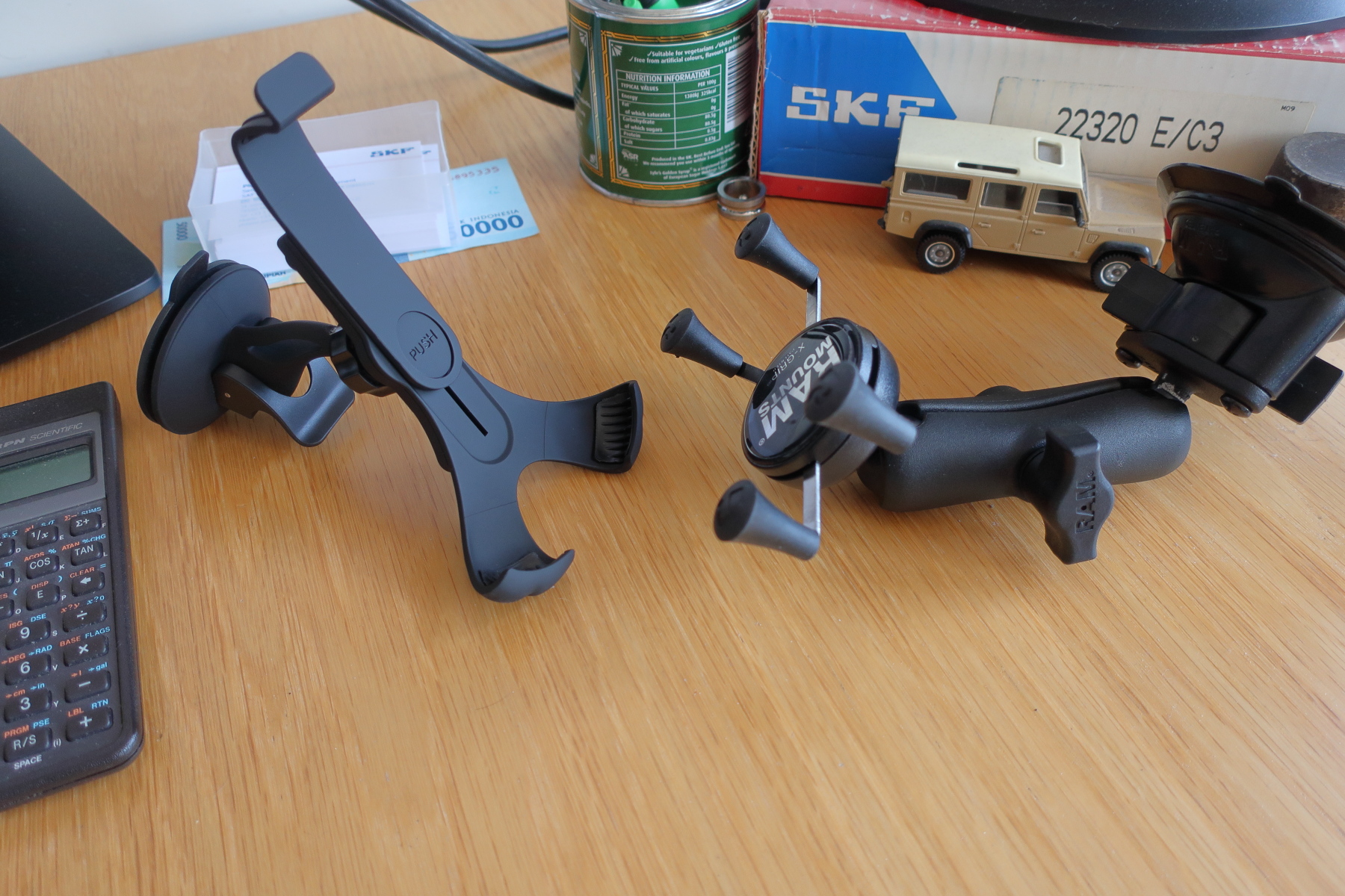

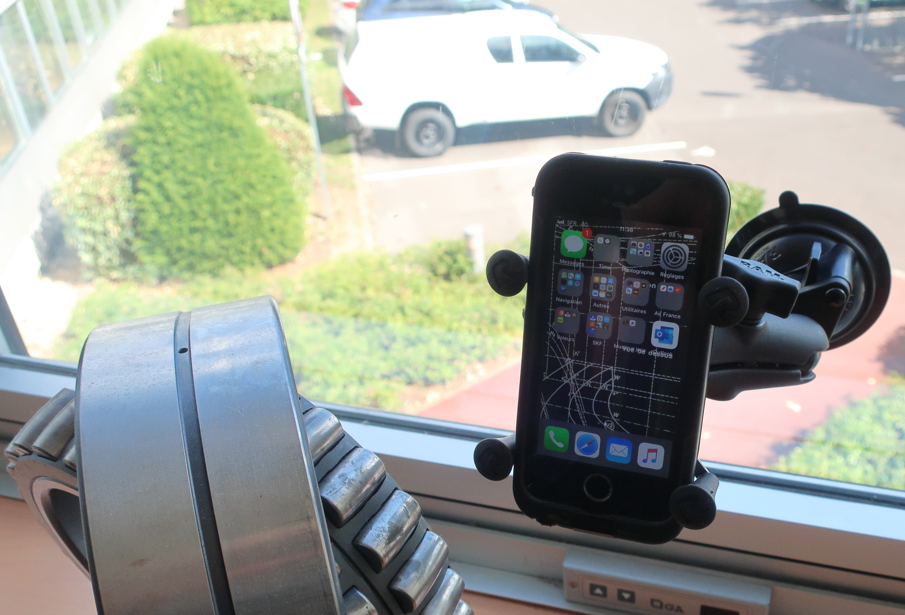

Après mon message d'hier, j'ai acheté un Ram Mount.......
Reçu ce matin......, à droite sur la photo
En fait cela fait très peu de temps que je me suis intéressé au support de smartphone.
Avant, je mettais mon smartphone entre le volant et le tableau de bord sur mon Defender, à l'horizontale. C'était suffisant et de toute façon j'utilise peu WAZE. Que quand c'est vraiment nécessaire. En vacances, j'utilise mon vieux GPS Garmin pour le guidage (avec carte papier et WAZE is nécessaire).
Depuis octobre, mon véhicule principale est un Hilux (Land Rover étant incapable de donner un descendant digne de la lignée des Defender). le seul endroit où mettre mon smartphone est..... le porte gobelet !
Et puis suite à mon achat de lecteur d'ODB (KlavKarr), je me suis pris au jeu de suivre certains paramètres moteur comme l'ouverture de la vanne EGR et autres. Donc un support smartphone devenait nécessaire.
Le HiLux est en LOA, hors de question de percer ou coller quelque chose sur le tableau de bord. Et puis, autant prendre un produit que je peux mettre facilement dans le Def ou la 406. Donc direction support à ventouse.
J'ai écarté les supports qui s'enclipsent dans les aération.
1) cela gêne le flux d'air
2) j'ai vu des aérations cassées à causes de supports de la sorte.
J'ai commencé à me renseigner autour de moi.
Certains pestaient contre leur support.
Certains en étaient à leur deuxième ou troisième avant de trouver la perle rare.
Certains étaient content de leur premier achat.
Pas facile de trouver exactement le même que celui qui apportait satisfaction à un collègue.
Mais j'ai trouvé celui qui convenait à une connaissance. J'ai acheté : c'est celui de droite sur la photo. 19 € à la FNAC.
Premier problème, et de taille : il ne convient pas à l'angle des pare brises, trop inclinés, de la 406 ou du HiLux. Pour le Def, c'est bon. Il a fallu que je taille l'écrou qui sert la boule..... ce qui réduit le serrage...j'ai fini par coller la boule ! Même avec cela, le smartphone est légèrement incliné vers le bas.
Deuxième problème : la ventouse tient sur le pare brise, même propre selon une loi aléatoire hors de ma compréhension. cela peut tenir 5 min ou une semaine. Mon collègue n'a pas ce problème.
Bon, hier, je me suis dit que j'allais prendre une marque très connue, et reconnue, et j'ai dépensé 75€ (port inclus) dans le modèle RAM-B-166-UN7U. C'est du métal, pas du plastique.
J'ai mis mon iPhone (avec coque antichoc) dessus et secoué dans tous les sens. Cela tient.
Il est vendu avec un élastique pour sécuriser le téléphone. Pas besoin dans mon cas.

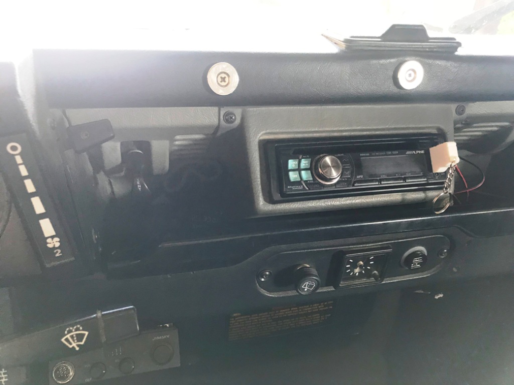

... bon alors pour ne rien arranger, plus d"ADSL à la maison. Donc je vais essayer avec le peu de 3G qui traine dans le village.Molusk a écrit :Le truc.... c'est que je n'ai plus d'appareil photo autre que mon iphone! Donc à part photographier un aimant, je ne vais pas pouvoir montrer grand chose.LØLØ a écrit :Salut Molusk,
Peux tu nous mettre des photos de ton installation ? Merci![]()
Et pas d'enfant à la maison en ce moment.
Bon je vais voir ce que je peux faire.

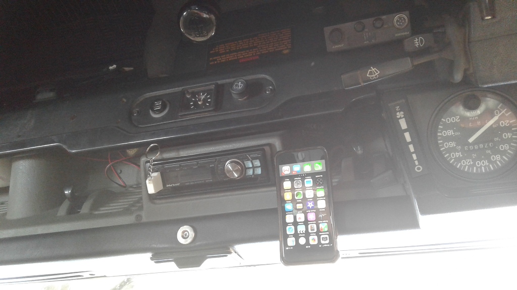

Donc le tableau de bord ayant été percé par le précédent proprio, je n'ai eu qu'à mettre 2 aimants sur le champ de la casquette du TDB. L'alignement n'est pas parfait, mais j'ai repris des trous existants. J'ai ensuite pris une plaque d'acier que j'ai collée au double face au dos de mon iphone (je craignais des problème de réception, mais que neni, tout fonctionne aussi bien depuis 2 ans, que ce soit le GPS, le wifi, le GPRS, le BT): Avec ces aimants néodyme, l'adhérence n'est pas le problème. Ca "colle" fort, mais par contre comme c'est sur un plan vertical ca peut glisser avec les vibrations.

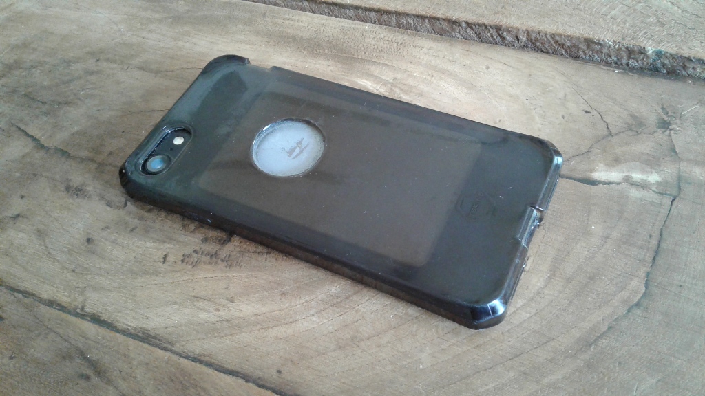

Donc la solution pour l'iphone a été de faire un trou dans la coque (pas d'emporte pièce, donc j'ai chauffé un bout de tube pour passer au travers): Résultat: Comme dit plus haut, après avoir essayé plusieurs supports, ce système les surclasse tous et de loin:
- L'Iphone ne cache pas la route
- Il prend moins le soleil, et est bien refroidi par les trapes d'aération (car les iphone en fonctionnement avec ecran allumé et GPS chauffent très fort, et finissent par se mettre en sécurité).
- Il est bien orienté, à portée de main.
- Ca ne bouge pas même sur lesp pistes défoncées. Aucune vibration.
- Et surtout, c'est tellement facile de le prendre et de le remettre, qu'on le prend dans la main pour n'importe quelle manip.

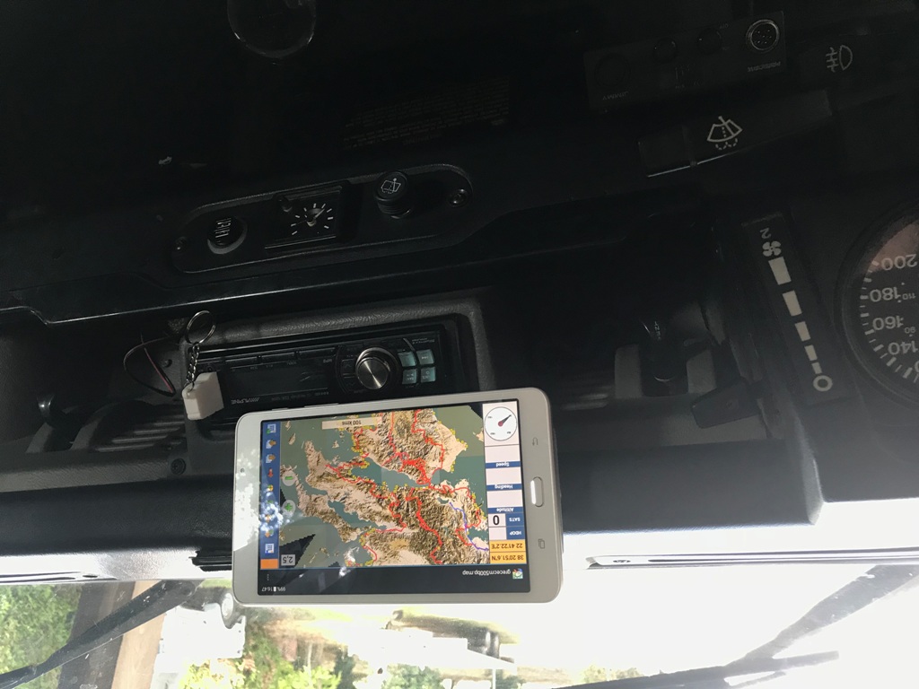

Et pour la tablette, bon là j'ai un peu honte mais c'est un proto qui est tellement fonctionnel que c'est resté comme ca depuis 2 ans (je ne me sert de cette tablette que pour les roadboks, alors....):
du velcro 3M autocollant pour fixer une plaque d'acier au cul de la tablette, et 2 petits bouts de velcro qui n'ont d'autre utilité que de faire butée au dessus de aimants pour empêcher la tablette de glisser. Et comme pour l'iphone, je suis super satisfait du positionnement, de la rigidité, et du coté pratique pour la retirer et la remettre.

Pas mal du tout.Molusk a écrit : Donc le tableau de bord ayant été percé par le précédent proprio, je n'ai eu qu'à mettre 2 aimants sur le champ de la casquette du TDB. L'alignement n'est pas parfait, mais j'ai repris des trous existants.
Ton système ne surclasses pas tous les autres. la majorité oui.Comme dit plus haut, après avoir essayé plusieurs supports, ce système les surclasse tous et de loin:

Très très bon ça, il me plait ce support...The Pater a écrit :Après mon message d'hier, j'ai acheté un Ram Mount.......

Mon bureau est comme cela.Zaqen a écrit : Très très bon ça, il me plait ce support...Bon par contre le bureau avec le mini def, le carton SKF, etc.... T'en fait pas un peu trop là !!!
