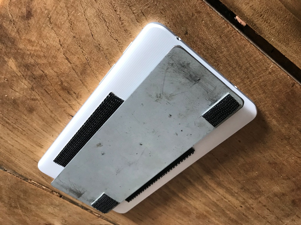

Et pour la tablette, bon là j'ai un peu honte mais c'est un proto qui est tellement fonctionnel que c'est resté comme ca depuis 2 ans (je ne me sert de cette tablette que pour les roadboks, alors....):
du velcro 3M autocollant pour fixer une plaque d'acier au cul de la tablette, et 2 petits bouts de velcro qui n'ont d'autre utilité que de faire butée au dessus de aimants pour empêcher la tablette de glisser. Et comme pour l'iphone, je suis super satisfait du positionnement, de la rigidité, et du coté pratique pour la retirer et la remettre.
