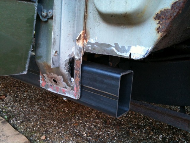

Pour le bas de caisse il faudra refaire le caisson sur toute àa longueur :
Nota : Pour le bas de caisse j'ai vu utiliser un tube rectangulaire sur un site anglais ou j'ai récupéré les images :
