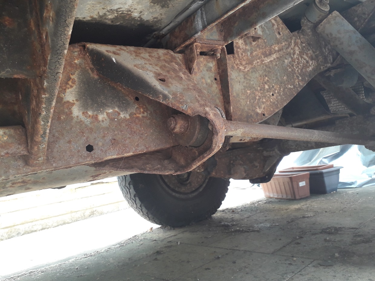

J'ai acheté ce véhicule à un collègue "dans l'état" à savoir pas mal de corrosion sur le chassis (mais pas aussi dégradé que ce que j'ai pu voir sur certains) et un problème de démarrage.
Mon objectif est de le désosser de remettre en état le chassis (changement ou réfection, on verra ce que je retrouverai en dessous) et mécaniquement puis de pouvoir l'utiliser pour les balades et tracter un plateau.

je vous met quelques photos de la bête.
