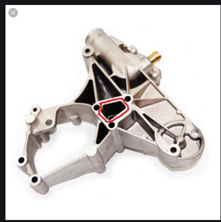

je dois changer le joint entre le thermostat housing et la culasse,
Est il possible de faire ce travail sans démontage du water pump gallery houssing et tout ce qui va avec ?
J'ai regardé vite fait, il semblerait que ce soit possible avec un clé de 10 modifiée.....
mais si un connaisseur (ou une connaisseuse ) pouvait me conseiller, ce serait coooool

C'est possible les 2 vis du bas ont des encoches qui permettent de tirer vers le haut sans enlever complètement les vis. Vois ce thème : https://www.landroverfaq.com/viewtopic.php?p=3454#p3454

Alors c'est fait, effectivement il suffit de retirer les deux boulons du haut et de desserrer légèrement ceux du bas, on peut alors tout sortir par le haut .
le seul pb, c'est celui du bas à droite, plutôt que de l’arrondir avec une clé plate, j'ai meulé un peux une clé a œil pour que ça passe,
j'ai toujours en stock un lot de clé chinoises destinées à cet usage
