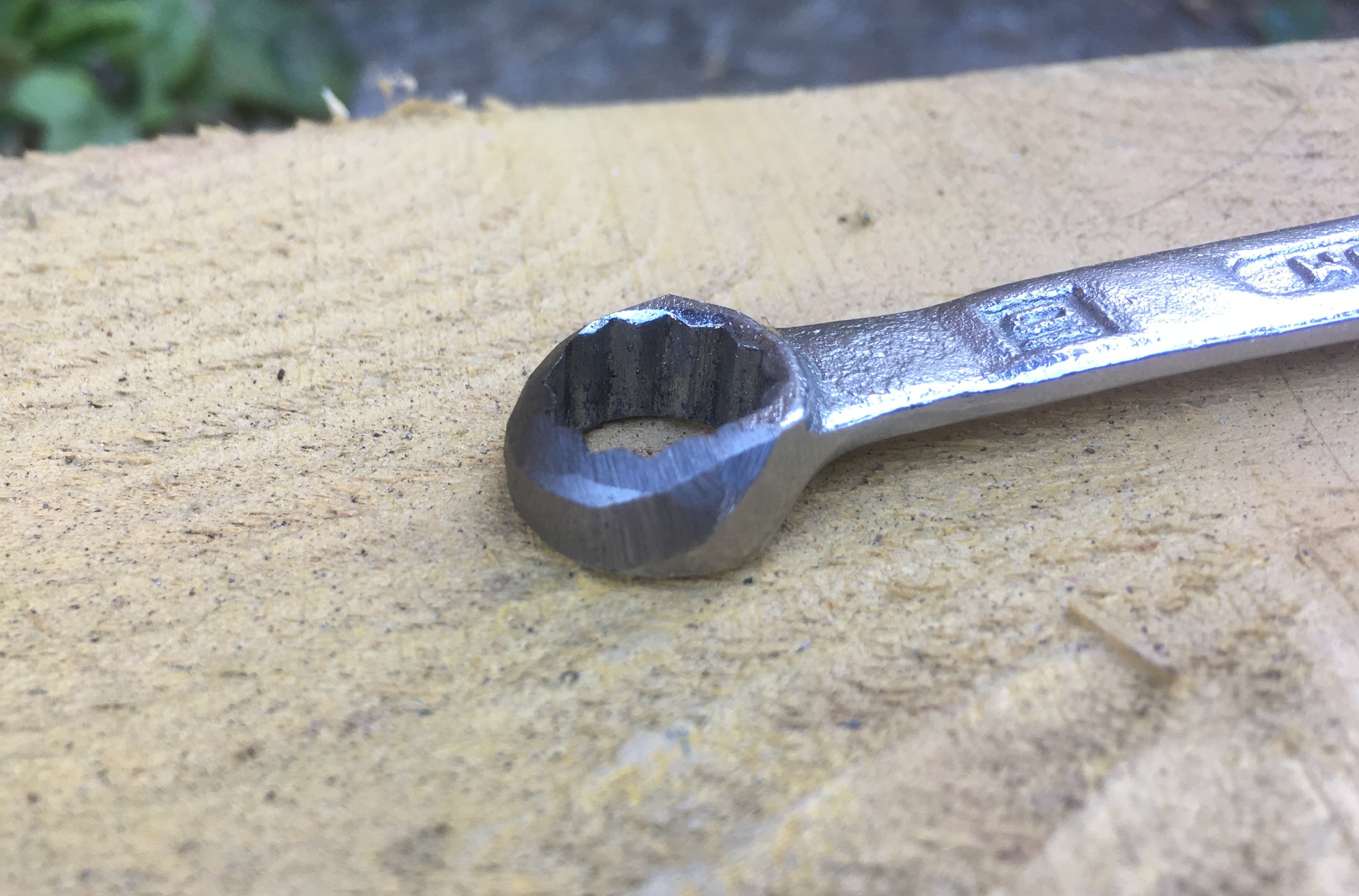

Alors c'est fait, effectivement il suffit de retirer les deux boulons du haut et de desserrer légèrement ceux du bas, on peut alors tout sortir par le haut .
le seul pb, c'est celui du bas à droite, plutôt que de l’arrondir avec une clé plate, j'ai meulé un peux une clé a œil pour que ça passe,
j'ai toujours en stock un lot de clé chinoises destinées à cet usage :wink:
