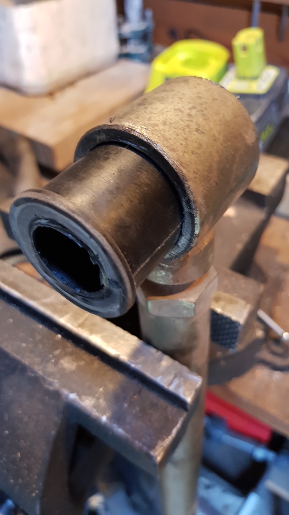

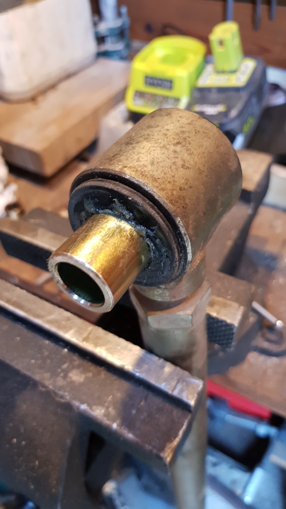

>>>>> Vibration dans le volant à 80 km/h sur DEF 90 TD4 de 2008
Bonjour à tous
C'est le troisième jeu de silent bloc en 100 000 km
La première fois c'est en raison de la mise en place d'une barre panhard réglable en raison de la réhausse de 40 mm.
La seconde fois c'est en raison de la vibration. Le second jeu (polyuréthane orange) aura tenu plus de 50 000 km.
Le retrait
La mise en place La comparaison L'explication de la difficulté à remettre la barre en place A bientôt
Le retrait
Il faut toujours favoriser ce que l'on est pas en mesure d'empêcher !!!

Pour retirer et mettre des silent blocs de barre panhard d'origine, il faut une presse.
C'est la raison pour laquelle j'ai mis des silent blocs en polyuréthane.
Je pars avec un jeu de rechange et des boulons / écrous de barre panhard. Si il faut les changer au milieu de nulle part, c'est beaucoup plus facile.
J'ai fait le même changement avec les silent blocs de tirants de pont AV.
Pour l'instant, je suis très satisfait du changement.
A bientôt
