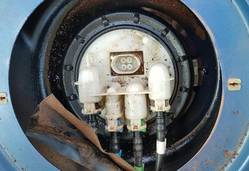

La pompe à carburant immergée du Td5 ne semble pas contenir une quelconque sonde de pression :
Le schéma électrique ne montre que 4 connexions : 2 pour la pompes et 2 pour la jauge :
schéma elec pompe
schéma elec pompe
et la pompe elle même n'a qu'un connecteur à 4 fiches :
connecteur pompe
connecteur pompe
CQFD
Et confirmé par une photo empruntée à nos amis landistes australiens :
pompe in situ
pompe in situ
Messages : 886
