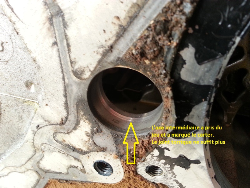

J'ai eu un problème de fuite d'huile sur mon DEF90 TD4 de 2008, entre la boite de transfert et le tambour de frein à main.
C'est malheureusement un problème connu sur les boites de transfert des TD4.
L'axe intermédiaire de la boite repose dans un alésage coté tambour avec un simple joint torique très fin.
A l'usage, l'axe prend du jeu en marquant l'alésage de la boite et la fuite apparaît. D'abord un suintement dont on a du mal à trouver l'origine puis des gouttes qui finissent par se retrouver sur la porte AR du DEF emporté par le souffle au roulage.
Une seul solution durable, démontage de la boite de transfert, réalésage du carter, mise en place d'une bague sur le carter, usinage de l'axe pour supporter un joint torique plus gros.
J'ai fait faire ça à Zagora au Maroc en 2017, chez mon ami Ali. 6 heures de boulot, plus de fuite depuis cette date.
La boite au démontage
Il existe des sites anglais qui vendent des boites baguées. Le prix n'est pas le même qu'au Maroc.
Bonne journée à tous

Largo Winch a écrit : J'ai eu un problème de fuite d'huile sur mon DEF90 TD4 de 2008, entre la boite de transfert et le tambour de frein à main.
D'après la position de la fuite décrite par ioury59, je ne pense pas que la fuite vienne de là. C'est en plus de l'autre coté de la BT.
Que ce soit les LT230 des années 80, 90, et cela des Td4, la conception du positionnement de l'axe dans le carter principal coté avant, est le même.
Pourquoi serait-il plus fragile sur le Td4 ?
