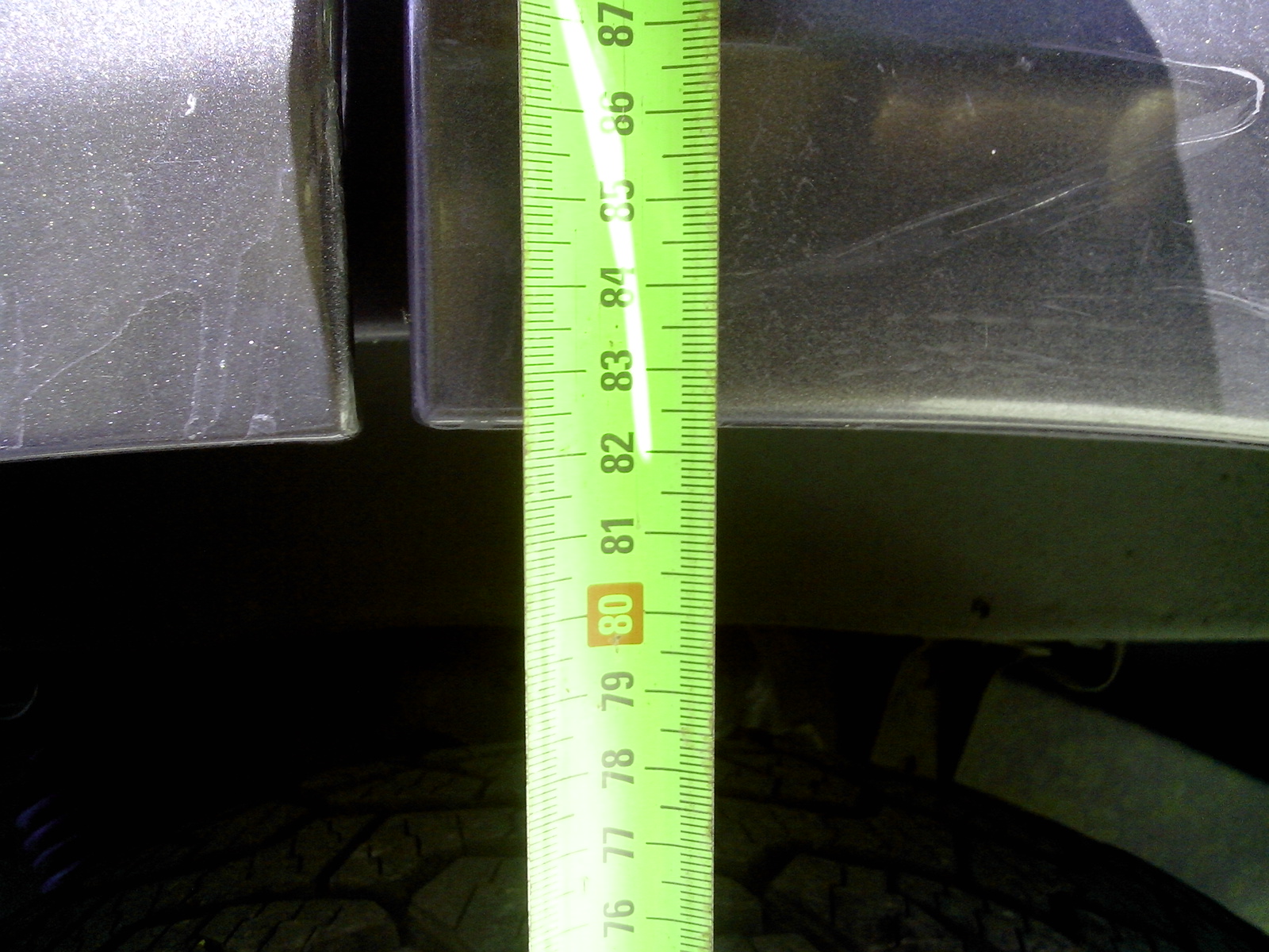

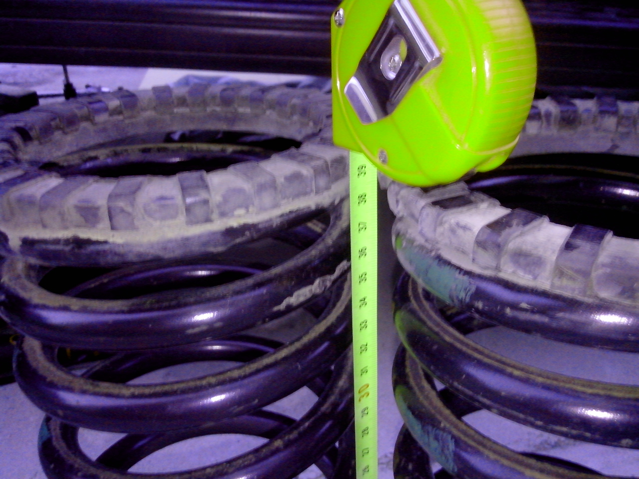

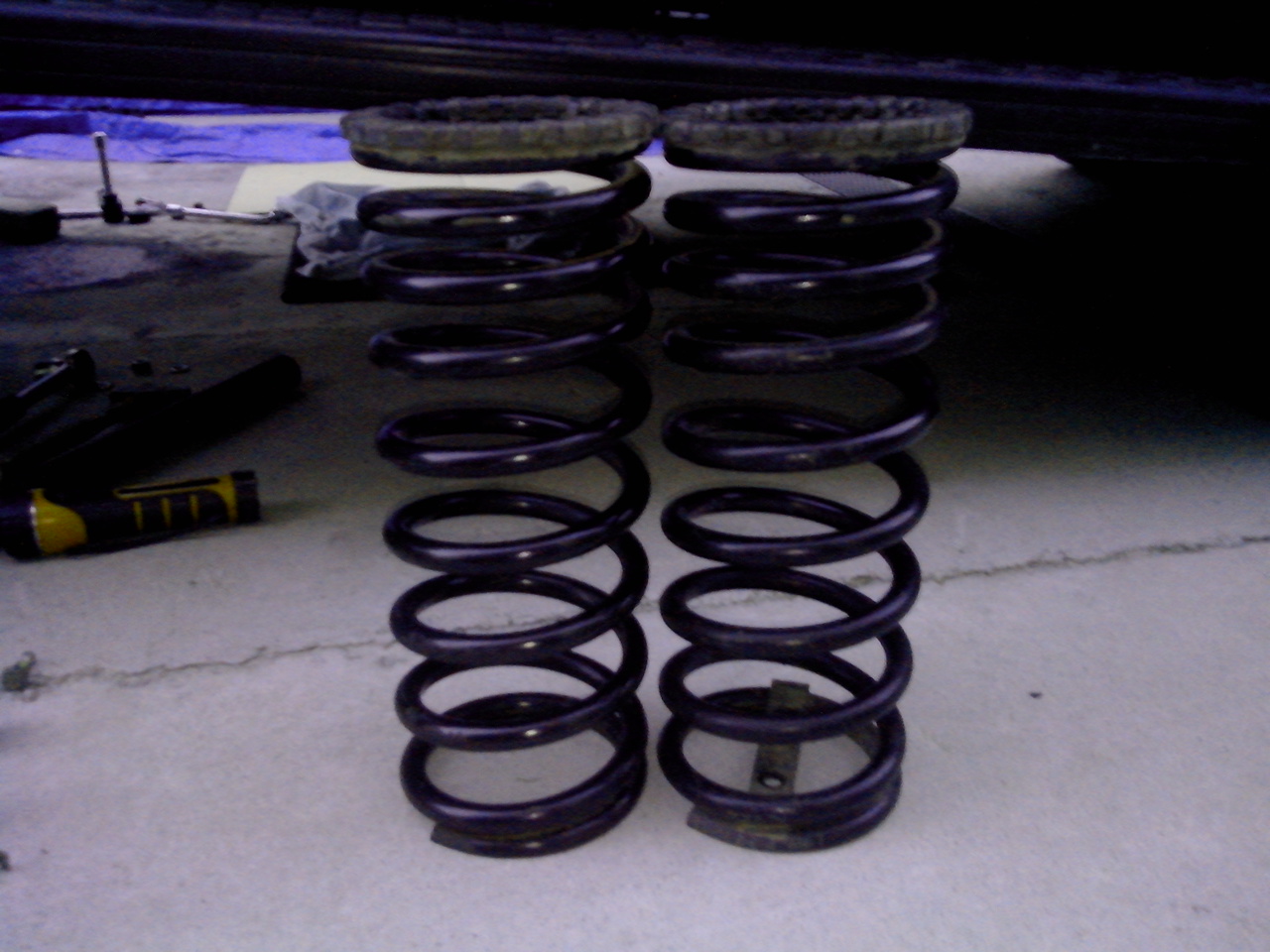

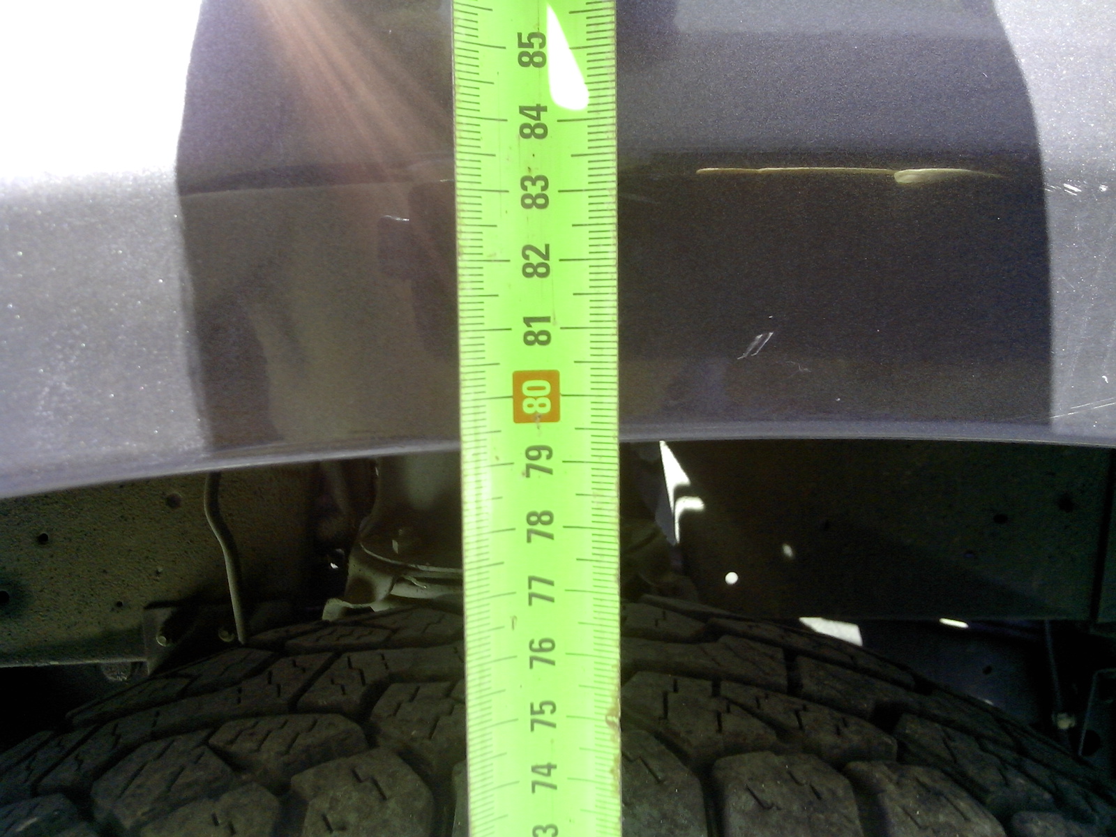

j'ai déposé les ressorts arrières
ils ont réduit au lavage :mrgreen: : hauteur libre 385
au lieu des 438 à l"origine soit 53 mm de différence

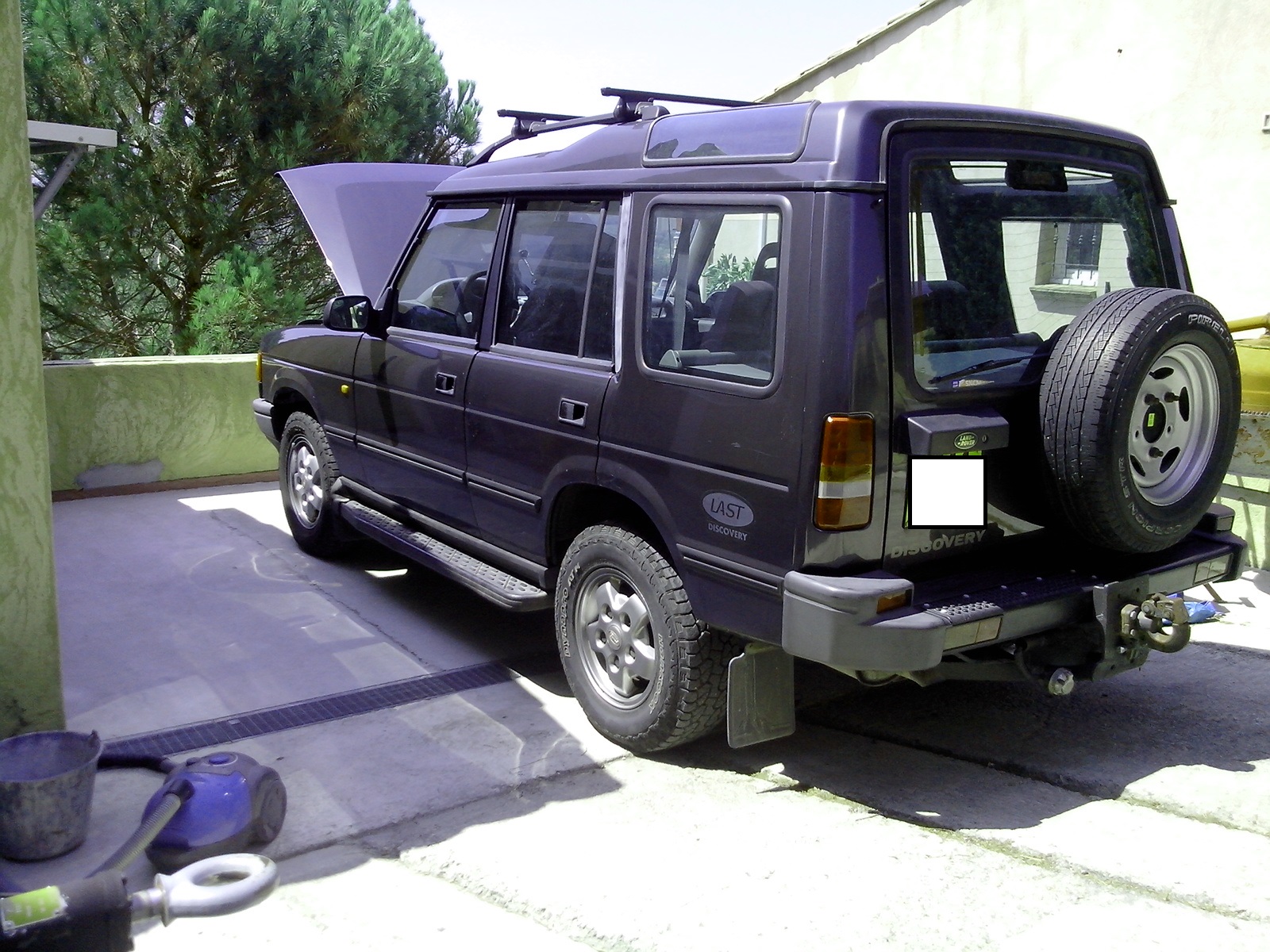

malgré ça, l"assiette du disco était horizontale (ça à donc du se tasser de manière identique à l'avant)
hauteur sous garde boue ar: 80.5 cm
av: 80.5 cm
Le problème c'est qu'en charge il baisse de l'arrière train et comme j'ai toujours pas trancher sur le type de ressorts à monter en remplacement, j'ai fait un petit bricolage pour lui redonner 2 cm de hauteur à l'arrière pour partir en vacances
et c'est nickel; comportement routier en nette hausse :mrgreen:

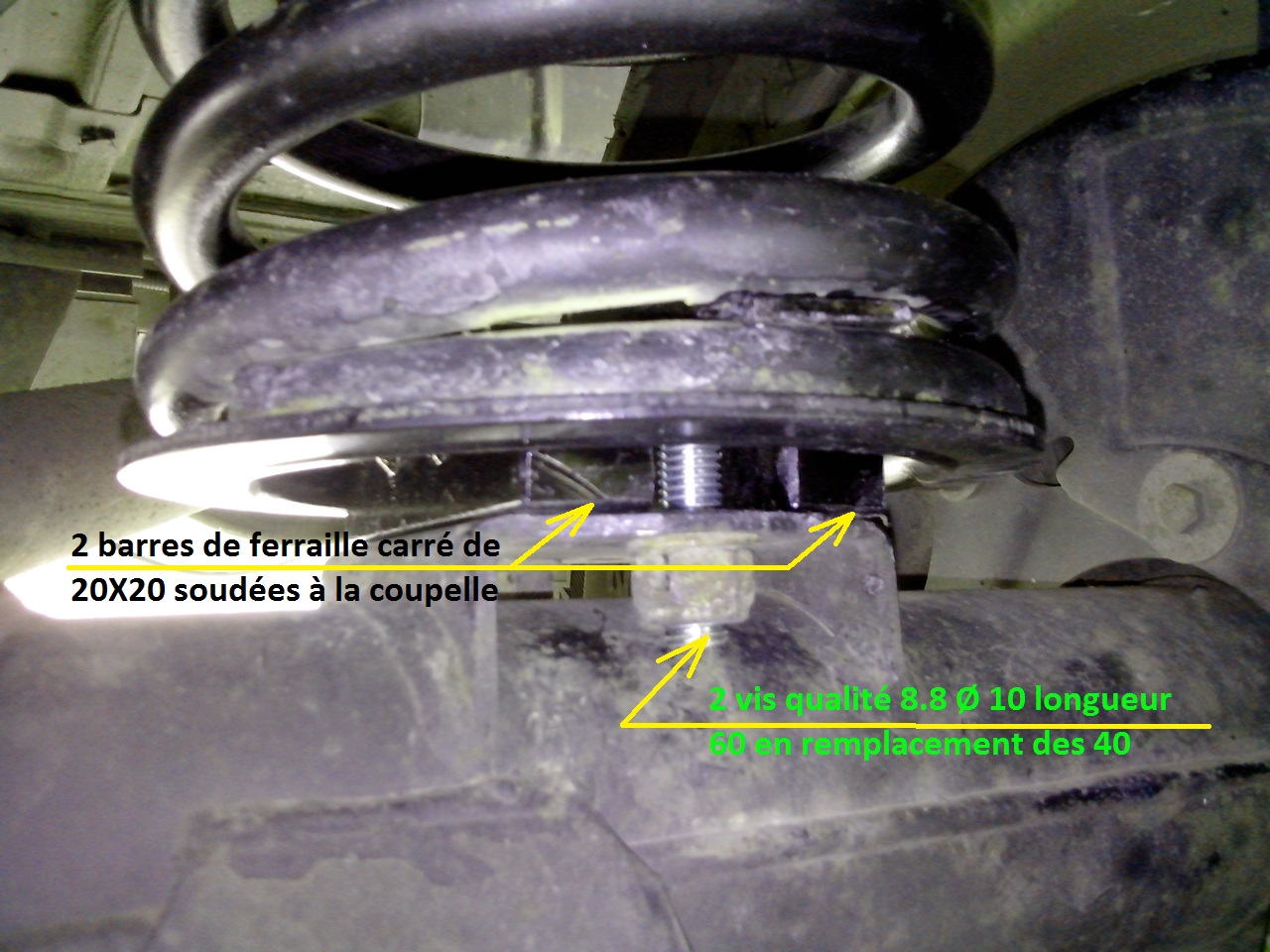

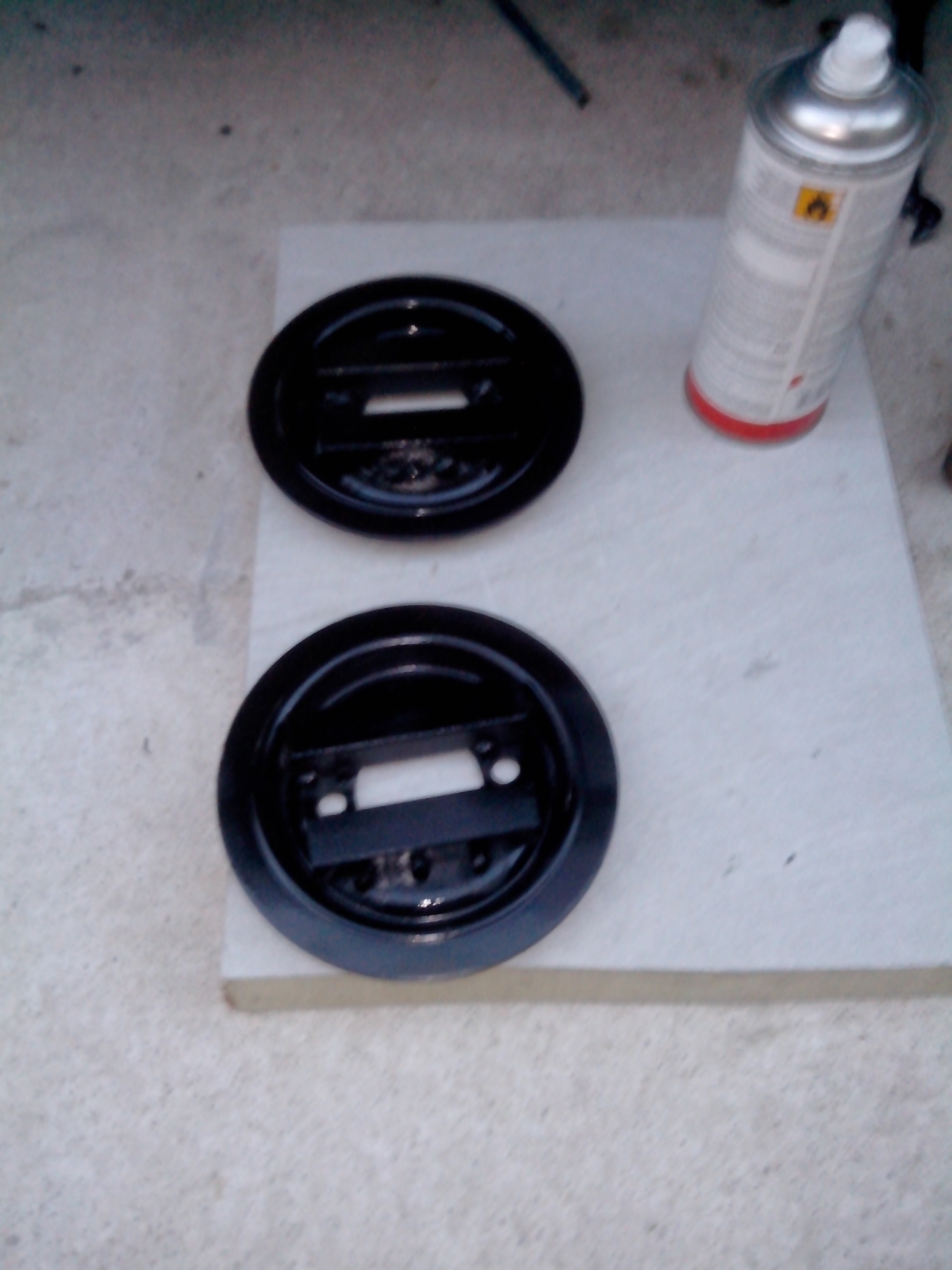

nanard833 a écrit : j'ai fait un petit bricolage pour lui redonner 2 cm de hauteur
Je ne vois pas trop ce que tu as fait.
Re: Inventaire des ressorts et de leurs caractéristiques
M10 serrée à 43 N-m
M10 serrée à 43 N-m
Cette légère rehausse ne se voit quasiment pas, il faut le savoir
à l'avant: 79.3 cm
à l'avant: 79.3 cm
à l'arrière: 82.3 cm

Ton profilé a une épaisseur de tôle qui me parait un peu trop faible.
The Pater a écrit :Ton profilé a une épaisseur de tôle qui me parait un peu trop faible.
Nan, aucun problème c'est de la barre pleine et c'est très costaud, j'ai galéré pour le tronçonner à la disqueuse.
Je sais les photos sont pas terribles, trop de contraste de luminosité entre le dessous de la caisse et l'extérieur.
De plus, j'avais réduit la définition à 1.3 Mp pour que ça passe mieux sur la faq mais dès qu'on zoom, c'est pourri.
J'ai renforcé à 2 Mp et ça va mieux mais c'est pas encore le panard.
Messages : 13977
nanard833 a écrit : Nan, aucun problème c'est de la barre pleine
OK, la photo laissait supposer un profilé creux.

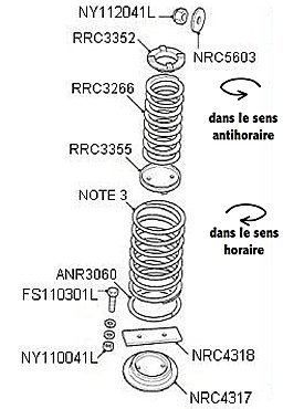

110 service sévère HCPU et tous 130 (3500 kg)
Avant - Côté conducteur NRC 9448 Bleu/rouge
Avant - Côté passager NRC 9449 Jaune/blanc
Arrière - Les deux côtés RKB101111 Violet/marron
Ressorts arrière auxiliaires - Les deux côtés RRC 3266 Pas de code couleur

110 service sévère et tous 130 (3500 kg)

OU ALORS SOLUTION "35000 kg" pour l'AR (idem 130) :
Ref* : RRC3266 x 2 + RRC3355 x 2 + RRC3352 x 2 + FS110306
