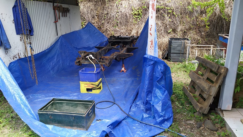

Début du sablage de la deuxième moitié du châssis.
Préparation de la d'opération : Avant : Après : à suivre...

Protège bien le numéro de série tu seras quitte de le retaper et maintenant qu'il est contrôlable lors du CT
Il faut qu'il soit lisible. Fini le temps où le montage d'un ski pouvait le masquer.
Bon courage
Bon courage

Pas de problème, le sablage n'est pas suffisamment agressif pour attaquer le numéro de série.LØLØ a écrit :Protège bien le numéro de série
C'est plutôt quand j'ai découpé la partie avant droite du châssis que j'ai fait gaffe. Ça passe juste à raz du numéro.
Et pour finir, ici, aux Antilles, une bonne bouteille de rhum vieux permet de régler ce genre de petit détail.
