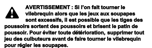

En relisant le manuel atelier sur le réglages du jeux des soupapes, je suis tombé sur ceci
Est-ce que cela ne pourrait pas aussi être l'explication la plus simple à l'origine du problème ?

En principe, ce problème apparaît plutôt lorsqu'on remonte entièrement un haut moteur, pas lorsque l'on change une courroie de distribution opération qui, d'ailleurs, ne nécessite pas forcément un réglage des jeux aux soupapes...
Messages : 14003
Re: 300 TDI - Claquement moteur trés important
Normand 1400 a écrit :En principe, ce problème apparaît plutôt lorsqu'on remonte entièrement un haut moteur, pas lorsque l'on change une courroie de distribution opération qui, d'ailleurs, ne nécessite pas forcément un réglage des jeux aux soupapes...
+1
Et pour avoir changer le joint de culasse sur mon 300 Tdi, je confirme qu'il faut en effet rattraper les jeux. Mais pas besoin de jeu nul.
Sinon il y a toujours une tige qui se désengage.
Mais comme on fait tourner le moteur à la main (avec une clef à cliquet)....si une tige se désengage, on ne risque pas de la tordre, mais on perd du temps.
