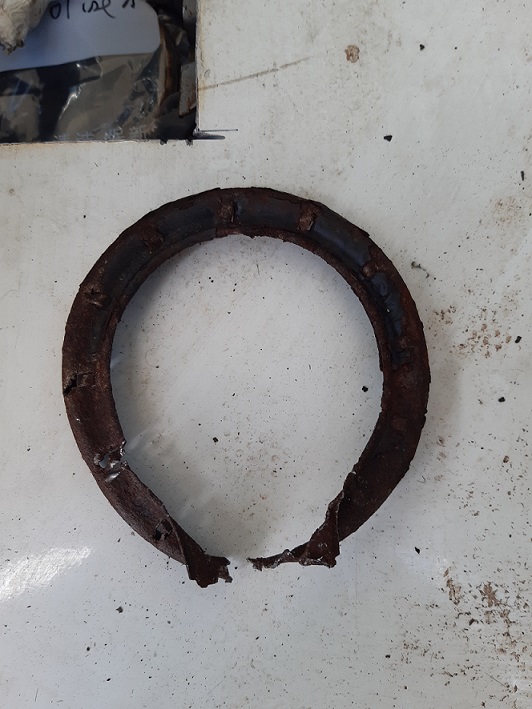

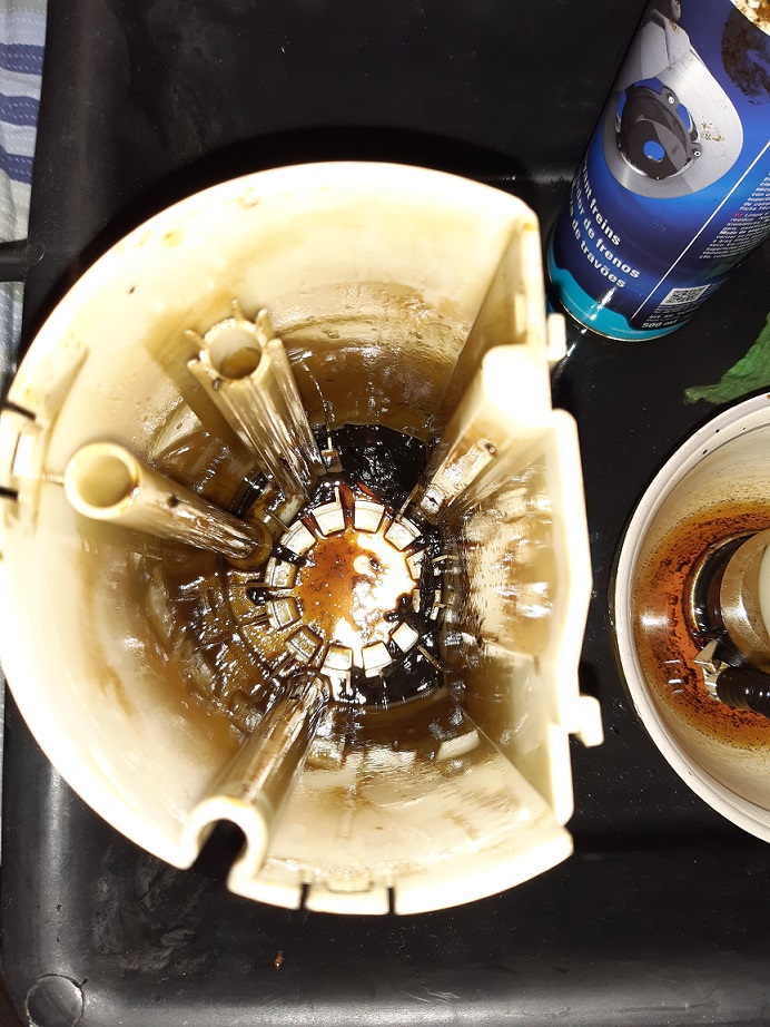

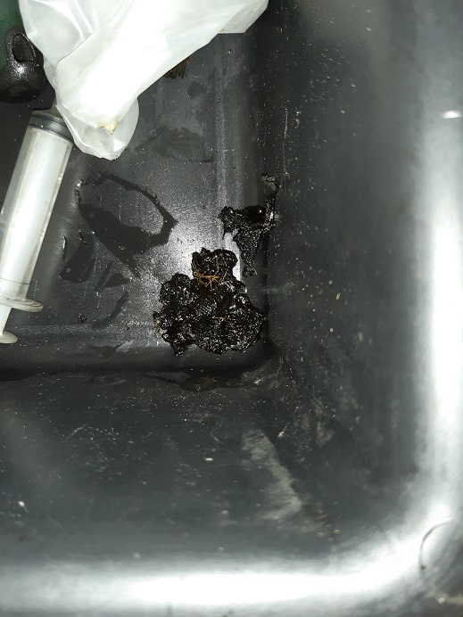

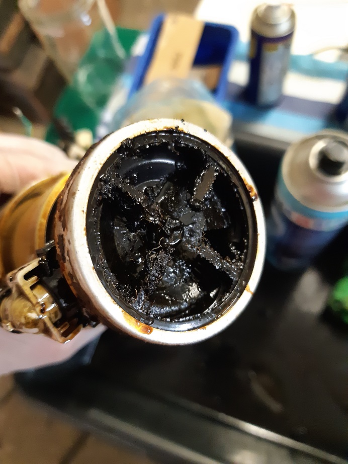

Siphonnage du réservoir (forcément au 3/4 plein....) débranchement des durites, desserrage de la bague de maintien...
Sauf que le bel anneau à encoche qui tient la pompe est complètement corrodé...Impossible de le desserrer... Donc un petit coup de DREMEL la dedans, on fini tout ça au marteau et au burin et j'arrive enfin à sortir le module jauge pompe. Je démonte la partie basse en plastique pour voir, et le bas de la pompe est remplie d'une sorte de mélasse noire hyper collante et hyper pateuse. Le reste du GO est fluide et transparent, je ne pense pas que ce soit les fameuses bactéries qui se développent dans la GO. Je pense que c'est cela qui a complètement obstrué la pompe à GO.
Sur la photo , j'ai enlevé le plus gros de cette mélasse. Je l'ai mis dans de l'essance pour essayer de dissoudre cette mélasse, on a voir s'il remarche...Sinon achat d'un nouveau module jauge pompe.
Mais le plus dur va être de trouver la bague de serrage du module sur le réservoir je pense !!!
c'est une piece comme une autre.
REF : ESR3808 (a verifier)

Oui, tu as raison!! J etais pessimiste sur ce coup là !!
je l ai trouvée sur Land Service!!! Il faut avoir le bon intitulé : " anneau de serrage de pompe à gas oil".
Pompe commandée également ainsi qu' un joint.
Hâte de remonter tout ça !!!

Blaise, ou en es tu de tes travaux et cette boue que tu as trouvé était dans la partie "mobile" de la pompe ou dans des recoins au calme ? Fais tu le plein toujours avec du gasoil type grande surface ? Je te pose ces questions car depuis que j'ai mon Def ( quelques mois) je lui donne du gasoil "supérieur" dans la mesure du possible qui contient des additif pour éviter ce genre de choses . Ceci dit je me demande à quel point cette pompe reste impeccable en utilisant ce carburant et à contrario en n'utilisant que du gasoil grande surface .Par expérience , je fais le plein de mon bateau qui a un réservoir aluminium avec du gasoil "supérieur "et si non disponible ou je suis j'y ajoute un adjuvant anti moisissure . le résulta est que le réservoir est impeccable et pourtant les conditions sont bien plus sujettes avec les embruns marin à ce genre de choses . Il est sans doute plus difficile de voir le fond du réservoir du Def qui est noir . Quelqu'un ici a-t-il constaté un "nettoyage sans rien faire " en utilisant du carburant " supérieur" ?
Aussi, dans tout ce circuit allé et retour de la pompe à la pompe , une section peut-elle être en dépression pour x raison ( ce qui pourrait laisser entrer l'air etc par un raccord pas très étanche et polluer ) ?

Bonsoir à tous,
J'ai reçu la pompe le joint et l'anneau de serrage : je vais essayé de remonter tout cela le week-end prochain.
@ Stagadon : la boue avait complètement obstrué la partie mobile de la pompe ainsi que le cache en plastique avec la maille fine qui recouvre l'ensemble (voir les photos).
j'ai mis de l'essance pour essayer de dissoudre cette mélasse dans la partie plastique : ça ne coulait même pas à travers le filtre tamis.
Je n'ai jamais fait le plein puisque depuis que j'ai récupéré le land, il n'a démarré qu'une fois, quand je l'ai testé avec un autre calculateur et il avait démarré au quart de tour : c'était en septembre dernier : je ne l'ai pas laissé tourné trop longtemps , peut être que j'ai juste vidé le filtre à gas oil et le circuit....
Quand j'ai siphonné le réservoir, j'ai sorti 40l et il en reste encore un peu au fond. le gas oil que j'ai sorti était clair, pas trouble, ni gélatineux. la jauge indiquait 3/4 du réservoir avant que je siphonne, je pense que la pompe était complètement immergée.
Du coup, je me demande si je ne devrais pas nettoyer le réservoir, mais je ne sais pas bien avec quoi... Si vous avez des suggestions.
En tout cas une fois qu'il sera déplaçable, je vais pouvoir attaquer la suite ... chassis pourri !!!
Bonne soirée à tous
Blaise
