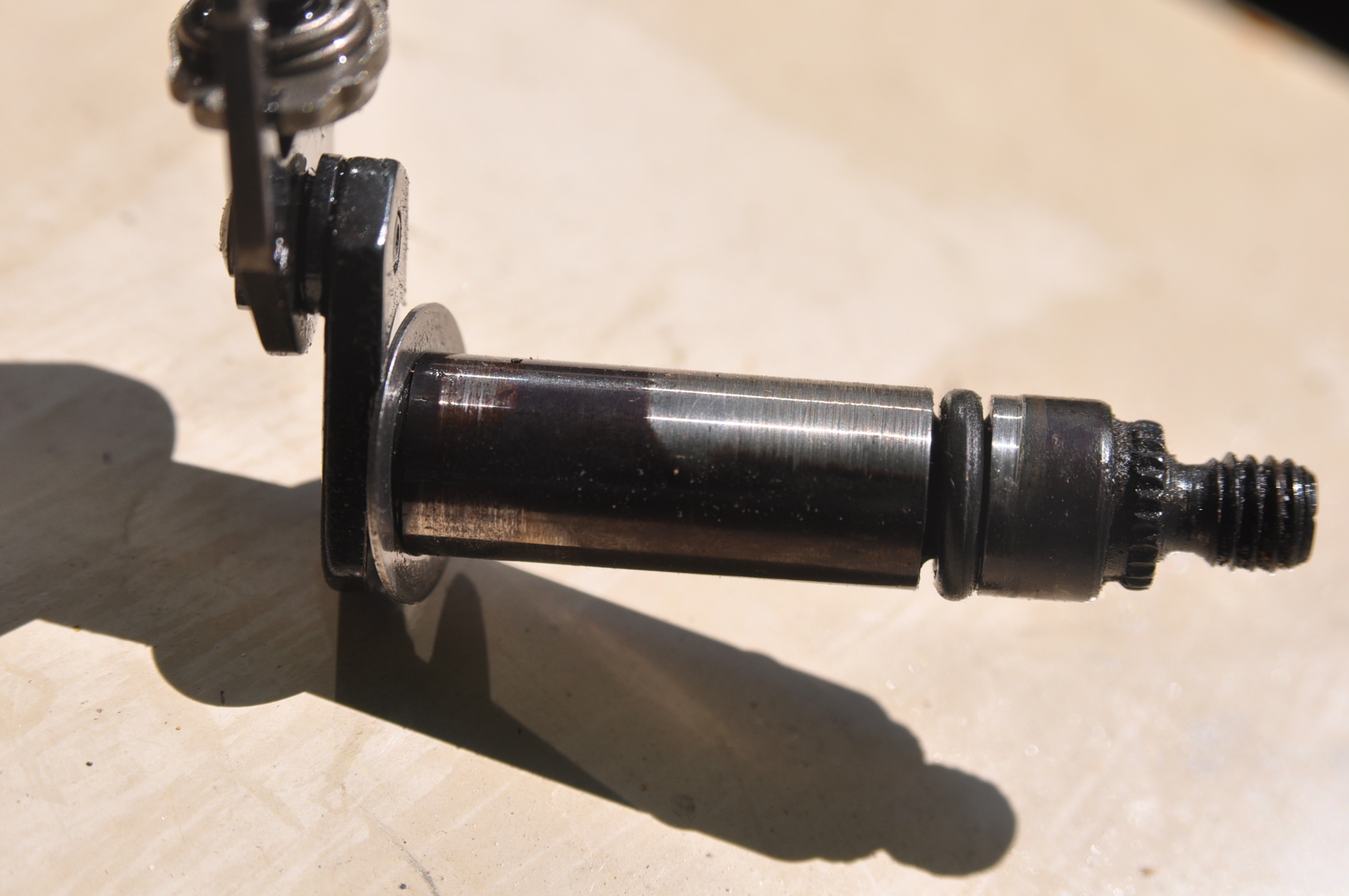

J'ai démonté tout à l'heure, mais je n'ai pas le bon axe… bravo les pro du diésel… Enfin, bref, je vais voir ça dans la semaine.LØLØ a écrit : DSC_0429.JPG
J'avais une question, comment démonte t-on l'axe du reste de la timonerie ?

Re: fuite pompe injection 200 tdi
L'axe avec la "biellette" et la fourchette sont une seule et même pièce.stephaned a écrit : J'avais une question, comment démonte t-on l'axe du reste de la timonerie ?
Pour séparer la fourchette des pièces tenues par un ressort, il suffit de comprimer le ressort et faire passer la pièce qui coulisse par les deux évidement coté intérieur fourchette plus au moins au centre de celle-ci.
